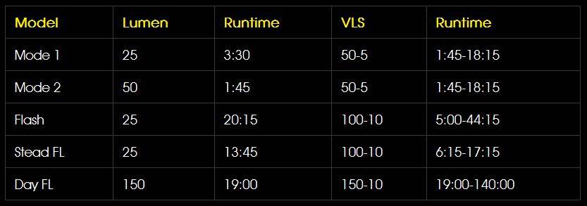

  • Rzeczywisty czas pracy na baterii przy silnym miganiu na co najmniej 10h, jeszcze lepiej ze 20h. Bawię się trochę w brevety i inne takie, i nie lubię pamiętać o ładowaniu baterii co jazdę (Moon Cerberus: )

  • Lezyne ostatecznie odpadł ze względu na krótki czas pracy trybu migającego w okolicach 20-30 lm, z którego pewnie najczęściej będę korzystał w nocy (8h vs 20h Moon i 30h Cateye)

  • ...tu z pomocą przychodzi Variable Light System ("VLS"), czyli po prostu przycisk zmiany natężenia światła. W każdym z trybów (poza day flash) pozwala on na zmniejszenie lub zwiększenie mocy, jednocześnie oczywiście wpływając na długość działania na baterii. Ustawienie minimalnej mocy nocnego flasha sprawia, że światło przestaje oślepiać znajomych z tyłu, jest wciąż wystarczające do jazdy poza ruchem ulicznym, a dodatkowo wydłuża czas pracy do 44h

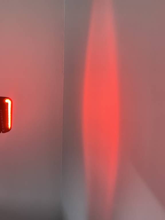

  • Widoczna z bardzo szerokiego kąta (270* deklarowane przez producenta brzmi poprawnie). Na zdjęciu poniżej widać kształt snopa światła - środkowy zestaw diód jest mocniejszy i dość skoncentrowany, co powinno zwiększać odległość, z której ją widać

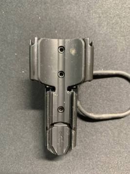

  • Lampka posiada "skrzydełka" dopasowujące się do rodzaju/szerokości sztycy. To mile widziana odmiana w porównaniu np. do Lezyne Strip Drive/Strip Drive Pro, które są zaprojektowane pod sztyce aero i podobno lubią się przechylać na boki na okrągłych sztycach. Na pierwszy rzut oka działa nieźle, lampka jest dociśnięta do sztycy, co jednocześnie dociska gumową zaślepkę portu USB chroniącą go przed wodą

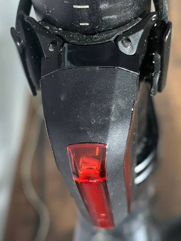

  • Mocowanie jest niestety na gumkę. Na razie nic nie wskazuje na to, żeby miało zawieść, natomiast przy okrągłej sztycy lampka niestety przy byle dotknięciu łatwo zmienia pozycję (obraca się), co nie tyle wpływa na jej efektywność (patrz: szeroki kąt świecenia), co może być wkurzające dla perfekcjonistów :P
  • Załączona mniejsza gumka (są 3 rozmiary) pozwala na montaż na tylnych widełkach, w ten sposób spełniając mój wymóg korzystania z lampki z torbą bikepackingową.
  • Jednak co do zasady, mocowanie jest dla mnie słabą stroną tego modelu. Może przekonam się po paru miesiącach, na razie oglądam się na tylne koło, żeby sprawdzić, czy jej nie zgubiłem

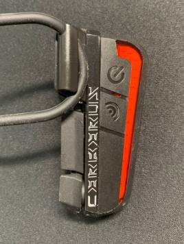

  • Nie posiadają żadnego namacalnego oznaczenia (symbol "ON" i "VLS" jest praktycznie niewyczuwalny palcami, nie będę ich głaskać...), co oznacza, że zmiana trybu bez zsiadania z roweru jest trudna - na razie robię to na czuja, musząc sprawdzać, co tak naprawdę ustawiłem w lampce :P Może przyzwyczaję się.
  • Punkt powyżej oznacza, że nie wyobrażam sobie włączania tej lampki w pełnych rękawiczkach podczas jazdy, chyba że znowu na czuja (a nacisnę gdzieś z centymetr od góry, może zaświeci...)

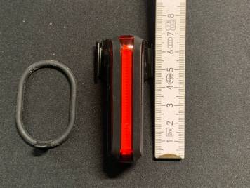

  • Jest mniejsza niż myślałem

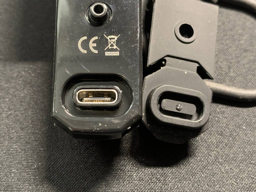

  • Lampka teoretycznie jest w pełni wodoodporna (IPX7). Gumowe "plecki" lampki pełnią jednocześnie rolę zaślepki portu USB. W moim egzemplarzu zaślepka nie siedzi idealnie w porcie (trochę wychodzi po wciśnięciu), ale tu sytuację ratuje to, że po zamocowaniu zawsze jest dociskana przez sztycę/widełki. Zobaczymy, jak sprawdzi się to w praktyce.

Gumka, ku mojemu zaskoczeniu, daje radę. Nie musiałem jej wymieniać i w sumie nie spodziewam się tego w najbliższym czasie (czujniki Garmina też są na gumkach, u mnie od 4 lat i dają radę).
Lampka trzyma się pewnie, przestałem obawiać się o zgubienie jej. Mowa tu zarówno o dłuższej gumce do sztycy, jak i krótszej do widełek (tej drugiej używam z torbami bikepackingowymi). Ostatecznym testem był ostatni maraton Great Lakes Gravel, gdzie na prawie 500km mazurskie bruki i szutry (tarka!) porządnie ją wytrząsły.
Jedyna wada tego mocowania jest taka, że czasem lampka przechyli/obróci się na bok (przy czym raczej w wyniku zahaczenia np. ręką, niż samoistnie na wybojach).
Wciąż wolałbym porządne, stałe mocowanie a'la Mactronic Walle, ale ta gumka w sumie jest ok.

Jak tam bateria wygląda po kilku tygodniach użytkowania?
Wytrzyma 10h?
Raczej tak by świeciła jak najjaśniej
Wysłane z mojego VOG-L29 przy użyciu Tapatalka
W trybie dziennym 150 lumenów działa kilkanaście godzin.
W maksymalnym stałym 50 lumenów między 1,5 a 2h.
