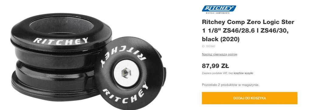

Harep Opublikowano 23 Czerwca 2020 Opublikowano 23 Czerwca 2020 Witam. Posiadam Scott a Aspect a 940 rocznik 15 A w nim zintegrowane łożyska sterów 1 1/8. Rozłożyłem rower do serwisu totalnego i zauważyłem ze bieżnie łożysk sterów zintegrowanych mają już dość. Myślałem o zmianie na maszynówki ale zastanawia mnie jak takie rozwiązanie zamontować do mojego roweru. Wyrzucamy wianki i w te miejsca montujemy łożyska ?? Dodam jeszcze ze uszkodziłem tulejkę centrującą górne łożysko i teraz nie mam tego jak złożyć. Proszę o porady
vdcmike Opublikowano 23 Czerwca 2020 Opublikowano 23 Czerwca 2020 Nie. Jeśli są wianki to muszą być też miski/bieżnie, które trzeba zdemontować.
leejoonidas Opublikowano 23 Czerwca 2020 Opublikowano 23 Czerwca 2020 Jedynym sensownym wyjściem jest zakup kompletnych sterów.
Motke Opublikowano 23 Czerwca 2020 Opublikowano 23 Czerwca 2020 1 godzinę temu, Harep napisał: zauważyłem ze bieżnie łożysk sterów zintegrowanych mają już dość. Myślałem o zmianie na maszynówki ale ... W takim razie te stery nie mają nic wspólnego ze sterami zintegrowanymi.
Harep Opublikowano 23 Czerwca 2020 Autor Opublikowano 23 Czerwca 2020 (edytowane) @leejoonidas Ok. Ale jak to się montuje? Wyjmę wianki a bieżnie wewnątrz główki ramy zostają. Wiec będę musiał je wybić ? I wcisnąć te nowe ? Edytowane 23 Czerwca 2020 przez Harep
Kruk Opublikowano 23 Czerwca 2020 Opublikowano 23 Czerwca 2020 Tak, stare miski się wybija, i nowe miski się wprasowywuje/wbija, później jest prościej przy wymianie bo tylko rozmiar łożyska i tyle. Można próbować to zrobić samemu nie mniej za 10-20 złotych tai zabieg zrobią Ci w serwisie równo. 1
Harep Opublikowano 23 Czerwca 2020 Autor Opublikowano 23 Czerwca 2020 (edytowane) Kruk zawsze pomocny, krótko i na temat.Każdy nowy zestaw posiada nowe bieżnie do wprasowania ? Można taką akcje wykonać gwintowanym prętem, dwoma nakrętkami i podkładkami. Edytowane 23 Czerwca 2020 przez Harep
Kruk Opublikowano 23 Czerwca 2020 Opublikowano 23 Czerwca 2020 Bez przesady. Miski są do wprasowania jak pisałem i bieżnia też, chyba że ma przecięcie, to wystarczy ją tylko wsadzić: Tak, każdy zestaw mieć powinien dolną bieżnie sterów. Jak idzie o te podkładki i pręt nagwintowany, jeśli potrafisz to robić i to może uda Ci się wprasować równo miski, jeśli nie to musisz je na nowo wybić i wprasować. Pchanie na chama krzywo ustawionych misek, może spowodować pęknięcie ramy przy główce ramy. 1
