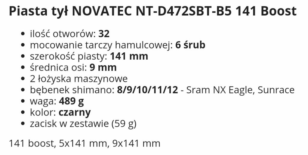

Joke00 Opublikowano 23 Czerwca 2020 Opublikowano 23 Czerwca 2020 (edytowane) Witam poszukuje zamiennika do roweru Giant Fathom 1 z 2019r. Obecna piasta GIANT Tracker Sport Boost QR 141l 28 otworów to jakaś budżetówka, która ma już luzy, wżery na konusach. Chciałbym ją wymienić na piastę na łożyskach maszynowych. Jeśli będzie potrzeba złoże całe nowe koło, bo nie mogę znaleźć nic konkretnego, albo jest problem z rozstawem, albo z ilością otworów, bądź brakiem zacisku tylko sztywne osie. Pod kasetę 11 rzędową i tarcze na 6 otworów. Może ktoś z was będzie w temacie i coś podpowie? Edytowane 23 Czerwca 2020 przez Joke00

leejoonidas Opublikowano 23 Czerwca 2020 Opublikowano 23 Czerwca 2020 (edytowane) 9x141 Novatec D472 SBT-B5 32 Piasta ta występuje z 32 lub 36 otworów na szprychy. Cena około 130 pln-ów. Edytowane 23 Czerwca 2020 przez leejoonidas

Joke00 Opublikowano 23 Czerwca 2020 Autor Opublikowano 23 Czerwca 2020 (edytowane) 2 godziny temu, Kruk napisał: Budżet i to czego oczekujesz od piasty. Bo piasty mogą kosztować 150 a mogą 1500 Łożyska maszynowe i zgodnie z przeznaczeniem roweru xc, zjazdy po korzeniach i kamieniach no i żebym nie musiał za rok znowu wymieniać Novatec jak najbardziej może być, nawet wyższy model niż podany powyżej oczywiście w tym rozmiarze, ale budżet na piastę tak do 200-250 zł do tego obręcz zastanawiałem się nad mavic xc 421 musi być tubless ready lub troszkę mocniejszą. Nie wiem jak to teraz wypada dawno temu w dh miałem 321 pancerne obręcze, teraz aż tak bardzo mocne nie muszą być, bo i waga poszła sporo, a i dropów nim skakać nie będę. znalazlem tez adapter za 59 zł do piasty Novatec pod oś 12mm i daje finalnie 141x9, ale nie znalazłem to jakiej konkretnie to piasty pasuje. Edytowane 23 Czerwca 2020 przez Joke00
Kruk Opublikowano 23 Czerwca 2020 Opublikowano 23 Czerwca 2020 Niestety novatec raczej nie ma piast 141x9 tylko 142x12 nawet jak przerobisz piastę na 142x9 to będzie o 1 mm szersza. Z tego co mi wiadomo to DT 350 boost + end capy pod oś 135x9 mm daje piastę 141x9mm
leejoonidas Opublikowano 23 Czerwca 2020 Opublikowano 23 Czerwca 2020 Godzinę temu, Kruk napisał: Niestety novatec raczej nie ma piast 141x9 Skoro Kolega pisze że nie ma, to dlaczego są do kupienia na portalu aukcyjnym? Piasty w tym rozmiarze robi Shimano ale z racji że są one bardzo tanie to można kupić je w ostateczności, firma Hope również robi takie piasty ale są tylko dostępne na rynku południowoamerykańskim.
Kruk Opublikowano 23 Czerwca 2020 Opublikowano 23 Czerwca 2020 Napisałem RACZEJ, dlatego że nie byłem pewny, proszę czytać ze zrozumieniem. Z tego co widzę jest to piasta na maszynach ale bębenek jest na kulkach, ogólnie straszny kloc jak idzie o piasty , niestety w tym rozmiarze ciężko coś dobrać w w miarę taniego a dobrego.
