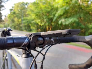

Pominę unboxing, bo w pudełku za dużo nie ma. Jest samo urządzenie, ramię do montażu przed kierownicą, dwie gumowe podkładki pod ramię (dla różnych grubości kierownik) oraz kabel USB. Montaż ramienia na kierownicy jest prosty. Sprowadza się do przykręcenia jednej śrubki.
Wygląd i wykonanie

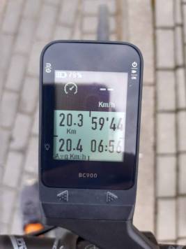

Pierwsze wrażenia są bardzo pozytywne. Urządzenie jest lekkie, smukłe i dobrze wykonane. Przyciski działają precyzyjnie, z wystarczającym oporem. Zastosowano "wsuwanie" urządzenia dolną krawędzią na ramię montowane na kierownicy, co w połączeniu ze smukłością licznika daje bardzo fajny rezultat. Całość prezentuje się naprawdę dobrz.
Komputerek został wyposażony w 4 fizyczne przyciski. Dwa pod ekranem oraz dwa po bokach, w górnej części urządzenia.
Ekran jest dość wyraźny, nawet w pełnym słońcu. Ma też opcję podświetlania, ale nie miałem jeszcze okazji sprawdzenia jej w boju. W piwnicy świeci ładnie :)

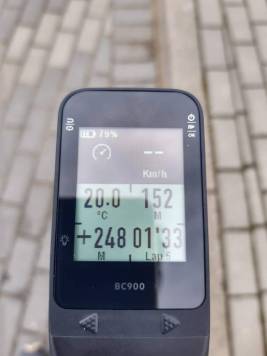

Póki co użyłem BC900 tylko kilka razy, ale mam już jakiś wstępny pogląd na jego działanie. Ekran podzielony jest na 5 części, a my jako użytkownicy dostajemy możliwość skonfigurowania 9 ekranów, między którymi przełączamy się fizycznymi przyciskami pod ekranem. Uważam, że jest to dobre rozwiązanie, znacznie wygodniejsze niż przyciski dotykowe. Zawartość ekranów możemy definiować bezpośrednio na urządzeniu, lub przez aplikację w smartfonie. Domyślnie wyświetlają się:
  • prędkość (w górnej części)
  • dystans
  • czas jazdy
  • średnia prędkość
  • maksymalna prędkość
  • temperatura
  • wysokość
  • przewyższenia (w górę)
  • czas okrążenia (domyślnie okrążenie to 5km)
W górnym lewym rogu zawsze widoczny jest wskaźnik baterii. A skoro jesteśmy przy baterii to wspomnę tylko, że w ciągu prawie 2 godzin działania stan naładowania baterii spadł o 7%. Pokrywa się to mniej więcej z informacją Decathlonu, że bateria wystarczy na 12 godzin działania urządzenia.
