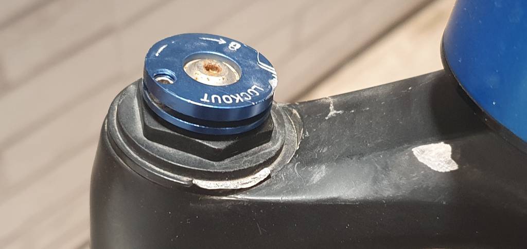

staszek.s Opublikowano 20 Czerwca 2020 Opublikowano 20 Czerwca 2020 Hej. Amor z roweru Cube Reaction Hybrid. Fabrycznie blokada z manetka. Ale...nie działa. Tzn na miejscu jest niebieskie kółko na linke i po obróceniu wszystko działa. Tyle ze mocowanie linki przy amortyzatorze jest urwane...Na miejscu jest tylko podkładka o sr wew ok 32mm, nalozona od dołu na tłumik, ale ten dziubek na gorze goleni w którym siedzi pancerz poszedl sobie... Myślałem żeby kupić sam ten hm. 'trzymacz' ale nie mogę namierzyć... Są tylko cale tłumiki za 180 PLN, ale chyba nie oryginalne bo ciut inaczej wyglądają, albo komplety kółko plus trzymacz za niewiele mniej ..a ja tłumik i kolko mam dobre

staszek.s Opublikowano 20 Czerwca 2020 Autor Opublikowano 20 Czerwca 2020 Ale to nie jest element korony. To jest podkładka jakby pod nakrętka tlumika.

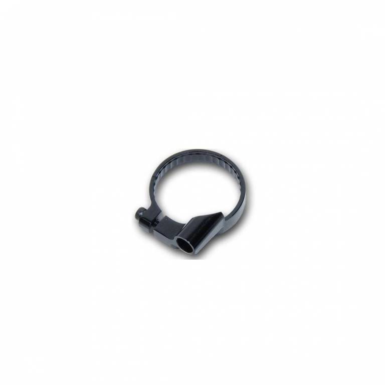

Kruk Opublikowano 20 Czerwca 2020 Opublikowano 20 Czerwca 2020 Aaa rozumiem, czyli szukasz czegoś takiego? : https://allegro.pl/oferta/pokretlo-blokady-skok-rock-shox-xc28-lockout-wi131-8732694989?utm_feed=aa34192d-eee2-4419-9a9a-de66b9dfae24&utm_source=google&utm_medium=cpc&utm_campaign=_UZSD_pla_sport_turystyka_rowery_akcesoria_sport_bicycles&ev_adgr=Akcesoria+i+części&gclid=CjwKCAjw57b3BRBlEiwA1ImytjbwFf6SPnwyjjtxz1bJcy6m9J0oW78y_cJbgmN7OSXnCYXsTxQnFBoCtVkQAvD_BwE
staszek.s Opublikowano 21 Czerwca 2020 Autor Opublikowano 21 Czerwca 2020 Tak ale...tylko tego czarnego elementu który trzyma pancerz linki...w dodatku większego bo tu w aukcji podają wymiar 26 a mój ma 32...;)
staszek.s Opublikowano 21 Czerwca 2020 Autor Opublikowano 21 Czerwca 2020 Dokładnie tak Tylko skąd to zorganizować??;)
pecio Opublikowano 21 Czerwca 2020 Opublikowano 21 Czerwca 2020 (edytowane) https://www.bikestacja.pl/czesci-zamienne-rock-shox-reba-sid-revolution-blokada-manetka-p-680.html https://allegro.pl/oferta/pokretlo-blokady-rock-shox-xc32-recon-sektor-wi27-8488126439?reco_id=b630a06b-b3af-11ea-8407-246e9677f8d8&sid=041047f9c36843e364ecb91b45c568a2755aa386fe7e14ee7421a14291fbf951 https://allegro.pl/oferta/pokretlo-dna-rock-shox-sid-rl-revelation-rl-wi40-7780136847?reco_id=d4102d3a-b3af-11ea-bced-ecf4bbe93340&sid=041047f9c36843e364ecb91b45c568a2755aa386fe7e14ee7421a14291fbf951 Same komplety i drogo. Napisz do Harfy (dystrybutor RS ) powinni mieć takie części zamienne choć znając ich jak strzelą ceną to przez tydzień ciężko będzie dojść do siebie. Ewentualnie szukaj na alledrogo można trafić używkę i sama objemę. Ewentualnie na ebajcu. Edytowane 21 Czerwca 2020 przez pecio 1
brachu Opublikowano 22 Czerwca 2020 Opublikowano 22 Czerwca 2020 (edytowane) Witam Podepnę się pod temat bo też mi strzeliło to mocowanie pancerza U mnie Rock Shox Recon RL Solo Air i nie wiem czy np :https://allegro.pl/oferta/pokretlo-blokady-skok-rock-shox-xc28-lockout-wi131-8732694989 będzie pasować . jakaś serwisowa do tych amorów jest do pobrania gdzieś w sieci ? https://www.amazon.de/RockShox-Fernbedienung-XC32-2013-2015-2013-2015-114018011001/dp/B00BNZZBOG/ref=sr_1_fkmr0_2?__mk_pl_PL=ÅMÅŽÕÑ&dchild=1&keywords=XC32+RECON+WI132&qid=1592855667&sr=8-2-fkmr0 no dobra takie coś - ale gdzie to dostać w Polsce ? Edytowane 22 Czerwca 2020 przez brachu
staszek.s Opublikowano 22 Czerwca 2020 Autor Opublikowano 22 Czerwca 2020 To nie będzie raczej... to ma średnicę 26mm - jest w opisie..
