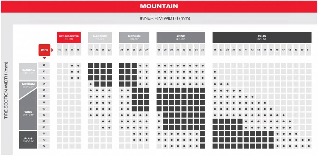

MajQ Opublikowano 19 Czerwca 2020 Opublikowano 19 Czerwca 2020 (edytowane) kolejne pytanko co do wyprawówki MTB. mocne koła 29", piasty pod QR więc raczej sprawdzone w boju Novatec 041/032. ale jakie obręcze? opony 2-2,35" (może się zdarzyć że i marathony mondial a te chyba w rozmiarze 28/29" mają tylko 1,75"...) zaproponowano mi jako opcję Dartmoor Sniper 24mmhttps://dartmoor-bikes.com/hardware/rims/sniper oraz DT Swiss 545d 21mmhttps://www.dtswiss.com/en/products/rims/mtb/trekking/545-d ewentualnie DT Swiss 533d 22mm które polecacie? czy sugerować się takimi tabelami jak w załączniku? no i pytanie - 32 czy 36 szprych? coś dają te 4 więcej? Edytowane 19 Czerwca 2020 przez MajQ

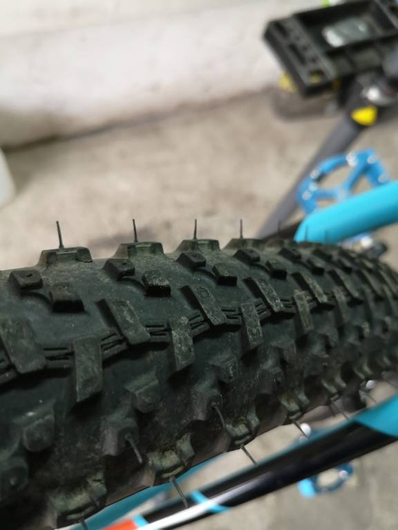

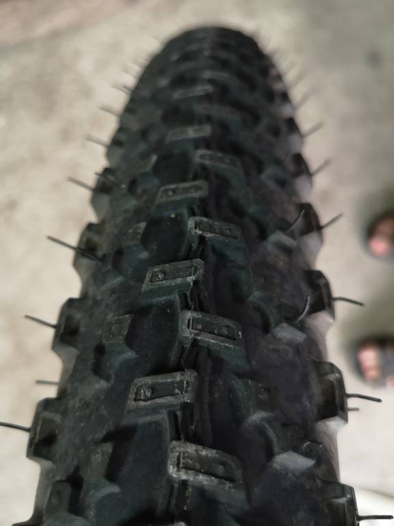

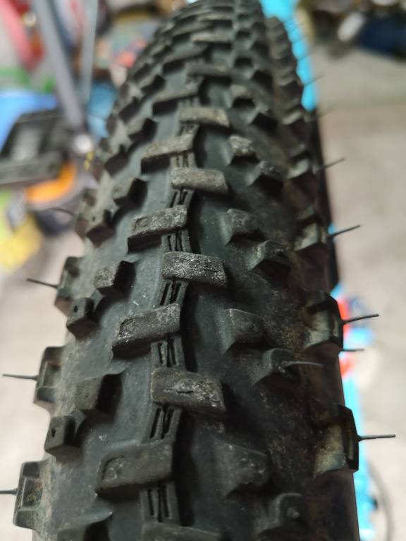

revolta1 Opublikowano 19 Czerwca 2020 Opublikowano 19 Czerwca 2020 1200km przód i tył. 60 procent lasy. szutry. Polne drogi. 40 procent dziurawy asfalt na mazurach. Tyl Przod Wcześniej jeździłem na schwalbe Racing Ralph ale uważam za lepsze saguaro. Chciałem mondiale 29 er o szerokości 2" nie kupiłem tylko ze względu na cenę 500zl za komplet
leejoonidas Opublikowano 19 Czerwca 2020 Opublikowano 19 Czerwca 2020 Jeżeli chcesz założyć szerokie opony to obręcze też dobrze jest dać szersze. Dartmoor Tomcat 29 jest do wyrwania za sztukę w cenie 88 PLN. Obręcz ma 28 mm szerokości w środku a na zewnątrz 32mm, opony w rozmiarze 2-2,3 będą bardzo dobrze na nich się układały. Jak jest z dostępem do części zamiennych do piast Novatec w trzecim świecie?
