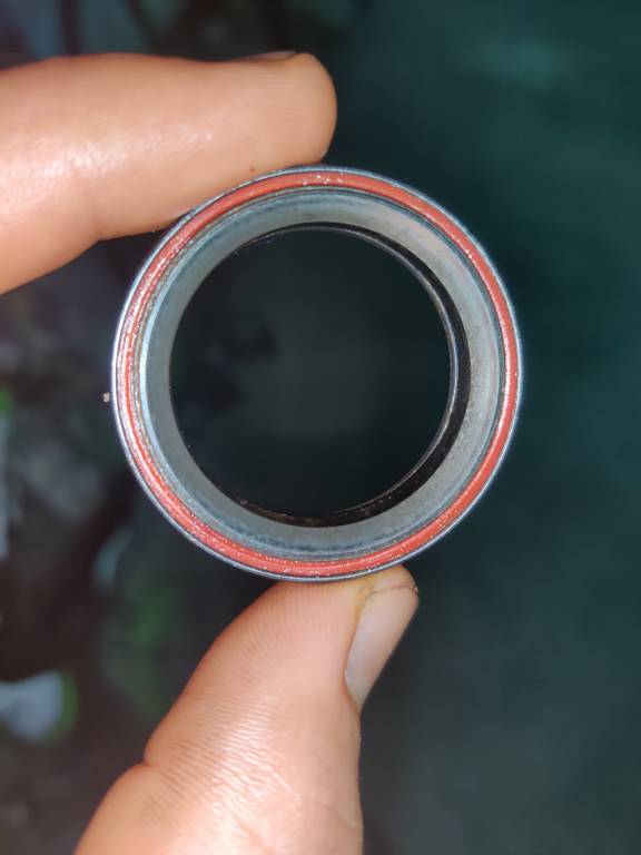

Thomas Opublikowano 19 Czerwca 2020 Opublikowano 19 Czerwca 2020 Cześć, Potrzebuję porady w temacie sterów. Mianowicie w moim rowerze, górne stery mają łożysko kulkowe a dolne maszynowe. Czy podejdą mi stery całkowicie maszynowe w takim układzie?
pecio Opublikowano 19 Czerwca 2020 Opublikowano 19 Czerwca 2020 Jak wymieniasz na nowe to bez najmniejszego problemu. Potrafisz dobrać sam? Jak nie to podaj jaka rama i rocznik.
Thomas Opublikowano 20 Czerwca 2020 Autor Opublikowano 20 Czerwca 2020 W dniu 19.06.2020 o 17:54, PrzeLuka napisał: Zdjecie. To są górne. W dniu 19.06.2020 o 21:15, pecio napisał: Jak wymieniasz na nowe to bez najmniejszego problemu. Potrafisz dobrać sam? Jak nie to podaj jaka rama i rocznik. Problem w tym że głównie zamawiam przez internet bo jednak daleko do różnych serwisów. W sumie dziwi mnie poprostu typ łożysk bo ni to kulkowe ni to maszynowe. A rama pochodzi od willieria gtr z 2016 roku.
Kruk Opublikowano 20 Czerwca 2020 Opublikowano 20 Czerwca 2020 Zmierz po prostu szerokość łożyska, to ułatwi
pecio Opublikowano 20 Czerwca 2020 Opublikowano 20 Czerwca 2020 O ile dobrze ustaliłem to masz integrę FSA 44E 1"1/8 na 1"1/4.
