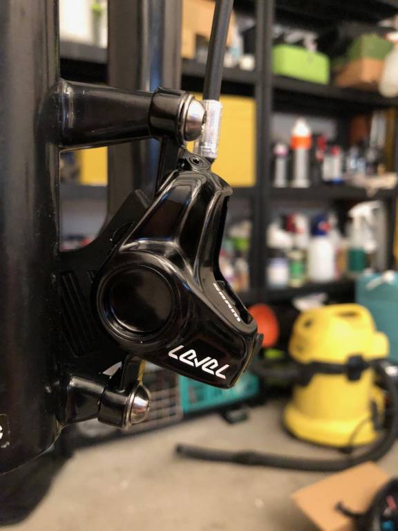

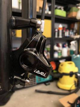

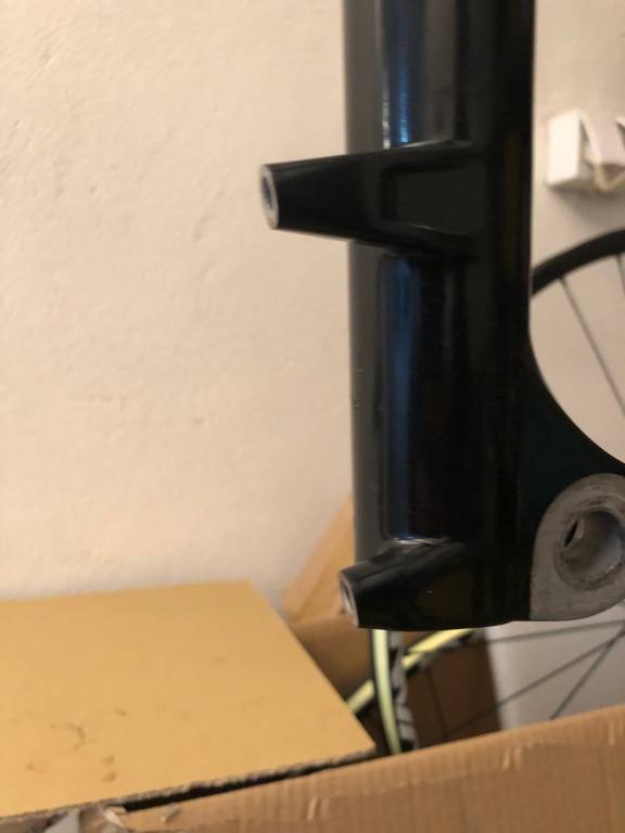

turzol Opublikowano 17 Czerwca 2020 Opublikowano 17 Czerwca 2020 Zamontowałem dzisiaj hamulce Srama w rowerze. Chciałbym na początku na przód dać tarczę 160mm bez wymaganego adaptera. Zacisk to Sram Level Ultimate, zamontowany śrubami 17mm wraz z podkładkami bezpośrednio do mocowania Post Mount w Rebie. Chciałbym się upewnić czy taki układ jest w porządku i nie potrzebuje żadnych redukcji? Załączam zdjęcia
Kruk Opublikowano 17 Czerwca 2020 Opublikowano 17 Czerwca 2020 Nie. fabrycznie reba ma 160mm tarcze. do 180 i 203mm potrzeba adapter. Coś jeszcze? 1
