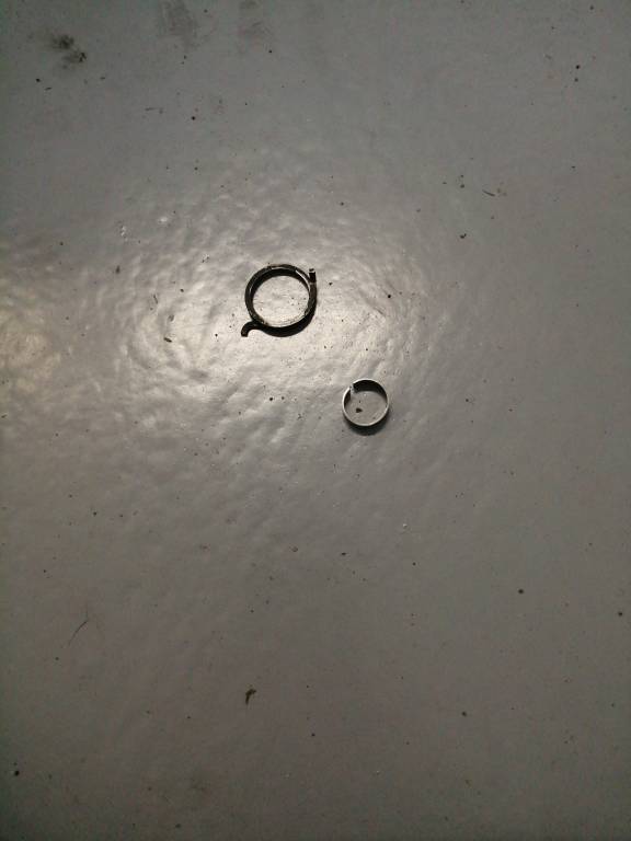

michalkaminski110@gmail.co Opublikowano 15 Czerwca 2020 Opublikowano 15 Czerwca 2020 (edytowane) Witam zauważyłem że w mojej przerzutce shimano alivio rd-m4000 opornie chodzą kółka więc postanowiłem wyczyścić całą przerzutkę. Po odkreceniu od haka wypadły 2 części. Jedna wygląda na sprężynę. Nie jestem zbyt obeznany w rowerach więc proszę o pomoc jak spowrotem zamontować ją na miejsce Edytowane 15 Czerwca 2020 przez michalkaminski110@gmail.co

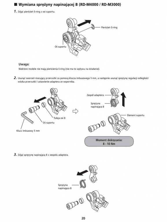

Gość Opublikowano 15 Czerwca 2020 Opublikowano 15 Czerwca 2020 Strona 20. https://si.shimano.com/#/pl/DM/RD0001
michalkaminski110@gmail.co Opublikowano 15 Czerwca 2020 Autor Opublikowano 15 Czerwca 2020 Dzięki wielkie. Pozdrawiam 😀
