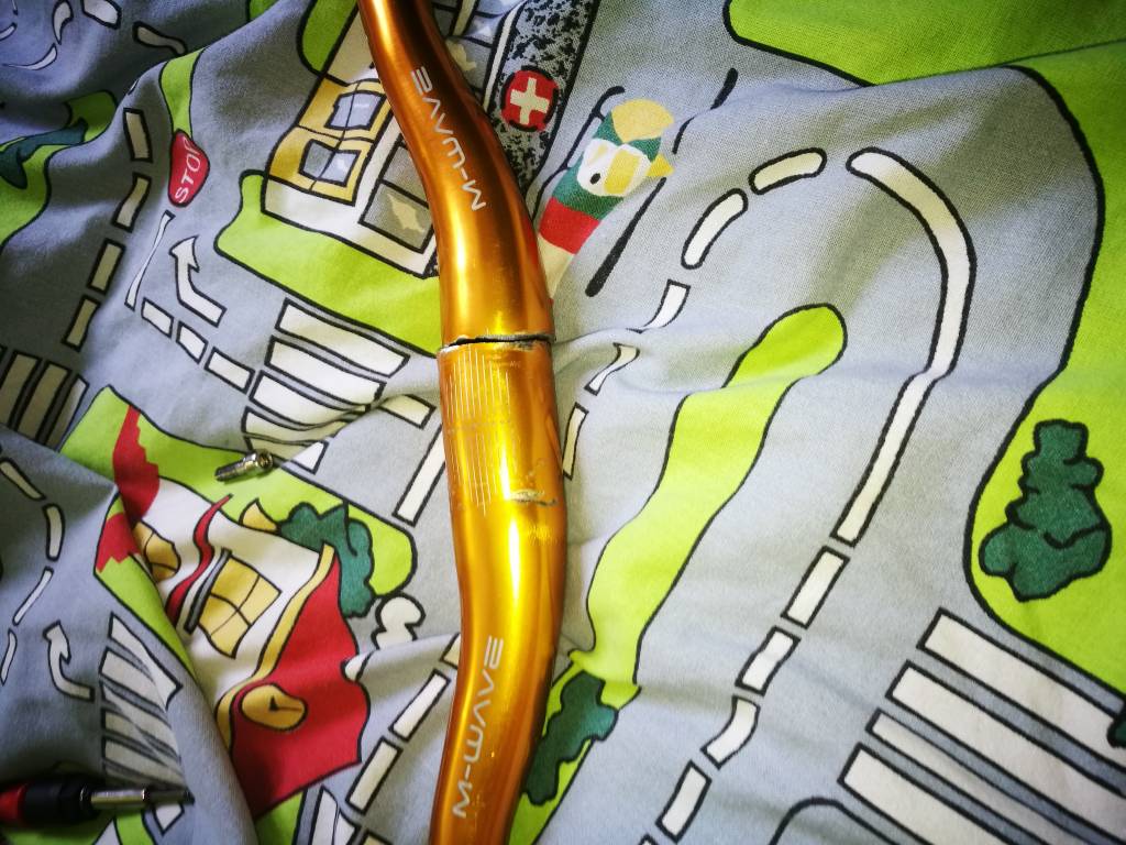

kacperX Opublikowano 15 Czerwca 2020 Opublikowano 15 Czerwca 2020 Witam wszystkich proszę o szybką odpowiedź. Otóż jaką trzeba mieć twardość aluminium w kierownicy i mostku żeby nie pękła od skakania. Ponieważ doświadczyłem na sobie , jak zjeżdzałem ze schodów pękła tak sobie kierownica w pół. Musze znać odpowiedź jak najszybciej bo w pt muszę iść do pracy a nie mam innego środka transportu niż rower. Chciałbym tak z 200 zł wydać na kierownice i mostek Link do tej kierownicy ( sprzedawca nie podał twardości aluminium a ja jak głupi kupiłem bo fajnie wyglądała) https://allegro.pl/oferta/kierownica-rowerowa-wake-mtb-780mm-zolta-8921768330?utm_source=notification&utm_medium=platformMessageCopy&utm_campaign=ask-seller-question-copy-to-sender&item=8921768330
IOO Opublikowano 15 Czerwca 2020 Opublikowano 15 Czerwca 2020 A co ma do tego twardość? Tu można jak coś mówić o wytrzymałości na zginanie i odporność zmęczeniowa. A ta złota kiera to po prostu tani chińczyk. Kup NS lub Dartmoor i nie będzie pękać.
Kruk Opublikowano 15 Czerwca 2020 Opublikowano 15 Czerwca 2020 Heheh chinol tani nic więcej. NS Bikes, Darmoor albo Renthela kierownice, to te są dobre, ale swoje kosztują. Tak koło 200-300 zł za kierownice do enduro to tak oki. Na sprzęcie do enduro się nie dziaduje bo potem albo zęby trzeba wstawiać albo głowę składać 1
Gość Opublikowano 15 Czerwca 2020 Opublikowano 15 Czerwca 2020 No i zawsze warto mostek równomiernie i z odpowiednią siłą przykręcić.
Franz Mauer Opublikowano 15 Czerwca 2020 Opublikowano 15 Czerwca 2020 Wygląda na to, że masz kolego kowadło w rękach. Na mój nos (podobnie jak Szivy) mocno przesadzone było z dokręceniem mostka 😁
