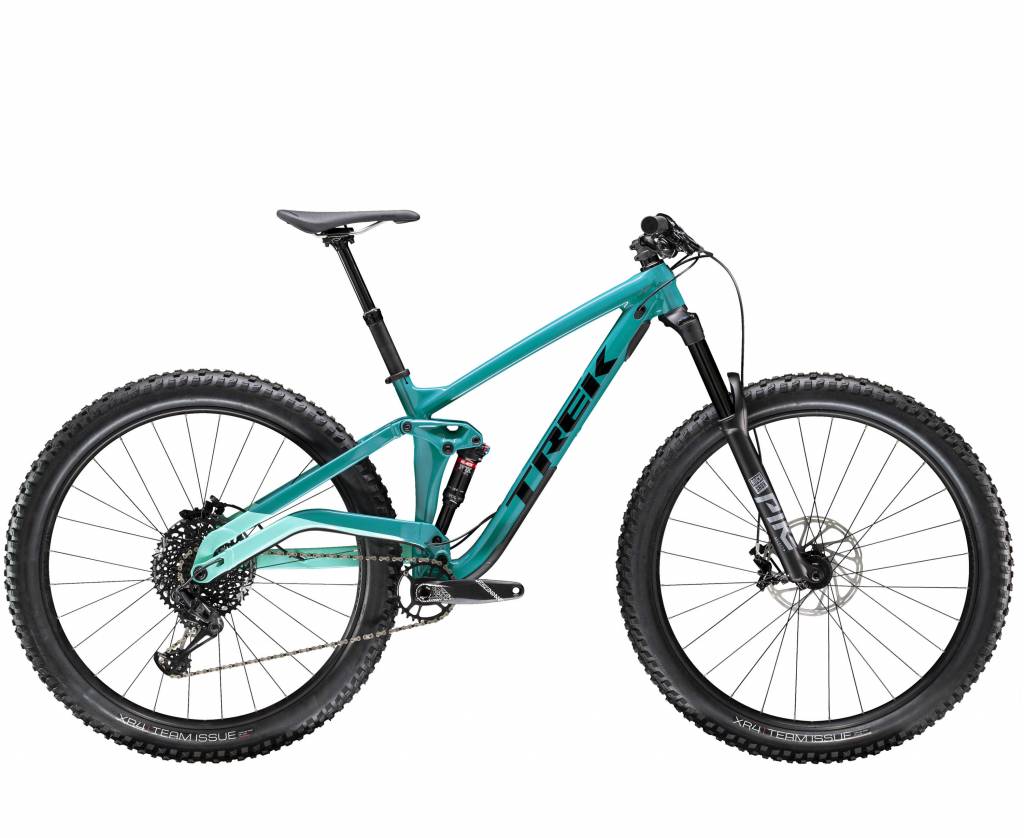

daniel33mc@wp.pl Opublikowano 13 Czerwca 2020 Opublikowano 13 Czerwca 2020 Witam interesuje mnie ten rower jest na kołach 29+(3.00) jeździł ktoś może na nim ?interesuje mnie jak zachowuje się na łatwych singlach np. W Świeradów Zdrój .Oglondalem dużo filmów i recenzji zagranicznych wszędzie mówią że mimo dużych kół jest w miarę zwiny,jak na ten rozmiar. Miałem kupować Fuell Ex ale nie ma już mojego rozmiaru. Dzięki wszystkim za porady. https://www.trekbikes.com/pl/pl_PL/rowery/rowery-górskie/rowery-szlakowe/full-stache/full-stache-8/p/28679/
Kkaaeell Opublikowano 13 Czerwca 2020 Opublikowano 13 Czerwca 2020 Tak szerokie opony strasznie zamykają rower. Poczekaj lepiej na fuel exa albo zainteresuj się inna trailowka
marcin.jka Opublikowano 13 Czerwca 2020 Opublikowano 13 Czerwca 2020 Zdecydowanie poczekaj na fuel ex, poszukaj swojego rozmiaru, ten staszek to jest czołg.
daniel33mc@wp.pl Opublikowano 13 Czerwca 2020 Autor Opublikowano 13 Czerwca 2020 No właśnie chyba poczekam . Nie chce wydać tyle kasy bez przejechania się na nim , a boję się że takie szeroki opony mi się nie spodobają A w tym rowerze nie można zmienić zabardzo na mniejszy rozmiar . Max. Do 2.6 I podobno obniża się wtedy bardzo.
MOLOTOV DH Opublikowano 13 Czerwca 2020 Opublikowano 13 Czerwca 2020 mój kolega taki posiada ale szczerze to dziwnie się na nim jeździ . Co prawda dzięki szerokim oponom ładnie się zjeżdża choćby po korzeniach albo kamieniach i fajny jest na jazdę na czilu ale za jakieś 14-16 tysięcy polecałbym ci już bardziej fuel ex 8 albo inny model fuel ex . Jeśli chodzi o zwinność tego stache 8 to jest on tak naprawdę słaby na zakrętach szczególnie na takich które mają tak zwane ścianki obok które mają pomagać przy dużej prędkości żeby po nim pojechać ale na tym treku ścianki trzeba omijać . Jedyną zaletą tego roweru to fajne zawieszenie mówię tu też o jakości amortyzatorów i to że ten rower jest lekki jak na downhill/enduro . 1
Ares Opublikowano 14 Czerwca 2020 Opublikowano 14 Czerwca 2020 A ja mam odmienne zdanie w kwestii akurat tego Treka bo jego cena w stosunku do tego co oferuje jest bardzo ale to bardzo atrakcyjna. Koła można sprzedać i wstawić coś na wew 35mm albo zostawić i dokupić drugi komplet. Czy się obniży? Jasne, że tak tylko ta wartość będzie nikła nawet przy wstawieniu do tych Duroców 2,6".
daniel33mc@wp.pl Opublikowano 14 Czerwca 2020 Autor Opublikowano 14 Czerwca 2020 To co oferuje opłaca się, bardzo mnie kusi jest inny . Ale boję się jak będzie sobie radził na łatwych trasach w Świeradów zdrój bo tam jeżdżę najwięcej i czy nie będę żałował tego.
Ares Opublikowano 14 Czerwca 2020 Opublikowano 14 Czerwca 2020 Jeśli przez nie radzenie sobie nazywasz przymulanie jazdy to zapewne nieco tak. Tylko, że na Świeradów Fuel EX to też sporo i opony 2,6" na wew 30mm to też kawał koła. To też po gładkich singlach pójdzie jak czołg. Raczej sam rower i nastawienie do jazdy mogą być problemem niż koła, które wcale tak ogromne wbrew pozorom nie są. To Ty musisz mieć pomysł na wykorzystanie. Świeradów to z tego co pamiętam MP w Enduro kilka lat temu... Fajne ciekawe trasy po sporych kamerdolcach i korzeniach. Zjazdy ze Stogu Izerskiego, ... Takie koła w takim terenie są jak znalazł. Najwyżej z tylną gumą zejdziesz na 2,6". 1
daniel33mc@wp.pl Opublikowano 14 Czerwca 2020 Autor Opublikowano 14 Czerwca 2020 No właśnie chodzi mi że będzie trochę przymulony , ocięzały itp. Sam nie wiem co robić ,chciałem fulla który będzie dobrze podjezdzał i w miarę dobrze zjezdzał i objedzie większość tras w Polsce (Nie musi szybko ale żeby była frajda ,a nie walka o przeżycie).Myślałem też nad Giant trance 29 dobrze mi się na nim jeździło ale ten skok 115 mm mnie trochę martwi.Lub Scott genius bo można fajnie zawieszenie zablokować ale też nie ma mojego rozmiaru . A ten Trek Stach od dawna mi się podoba chyba zaryzykuję i go kupie jak dadzą dobry rabat.
Ares Opublikowano 14 Czerwca 2020 Opublikowano 14 Czerwca 2020 Co to znaczy walka o przeżycie? Sam powoli przez lata dochodziłem do zbliżenia się do kół plusowych. W tym roku prowadząca opona u mnie to 2,6" i siedzi na obręczy wew 35mm. Spokojnie zapodał bym coś jeszcze szerszego. Kawał koła i jeżdzi się bardzo pewnie. Tylko ja nie mam napinki na czas jazdy i często zbaczam ze szlaku na dzikie trasy czy nawet surowy przejazd przez las. W takich warunkach takie opony to zaleta. Dawniej ładowali 50-kę wew na obręczach i faktycznie te koła były mulaste ale tam siedzi 40mm wew więc jest tak w sam raz. Oglądałeś sporo filmów i też sobie na kilka pozwoliłem. Nie widzę tam ociężałości. No lubisz skakać, ciasne, szybkie zakręty gdzie zwinność jest atutem ale tak jak piszesz to nie widzę minusów. No może nieco ciężej na podjazdach bo zawsze większe koło ciężej wprawić w ruch ale bez przesady. 1

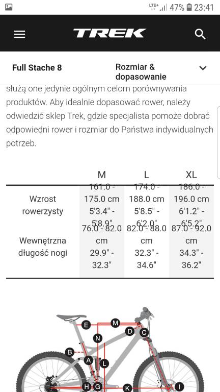

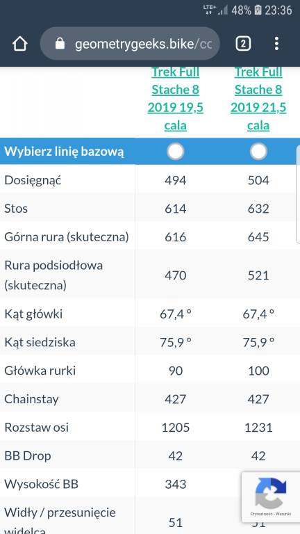

daniel33mc@wp.pl Opublikowano 18 Czerwca 2020 Autor Opublikowano 18 Czerwca 2020 "Walka o przeżycie" chodziło mi o to jak się zjeżdża jakiś ciężki zjazd rowerem nie przystosowanym do tego to walczy się żeby się nie wywalić tylko jakoś zjechać. Biorę tego Treka dostałem dobrą cenę na niego. Tylko teraz jaki rozmiar bo według Treka jestem pomiędzy rozmiarami . L cz XL . Mój wzrost 188cm .Nogi od krocza 87-88 cm . W sklepie mówią że XL . Link do porównania geometrii: https://geometrygeeks.bike/compare/trek-full-stache-8-2019-19-5-in,trek-full-stache-8-2019-21-5-in/
PiotrekGT Opublikowano 19 Czerwca 2020 Opublikowano 19 Czerwca 2020 Wzialbym xl bo treki z natury sa dosyc krotkie 1

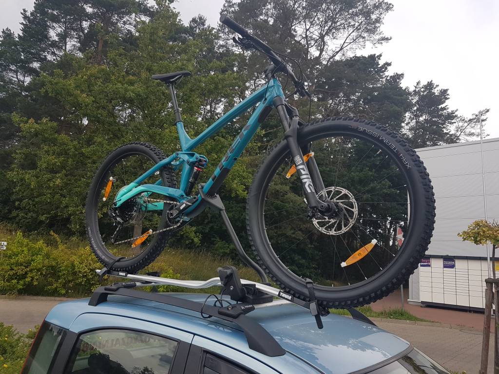

daniel33mc@wp.pl Opublikowano 10 Lipca 2020 Autor Opublikowano 10 Lipca 2020 Wreście rower przyszedł . Różni się trochę od specyfikacji na stronie na plus z tyłu hamulce sram guide re z tarczą 200mm i klamką (zamiast sram guide r i 180mm). Szkoda że przodu zostały zwykle R. Przerobilem już na tubless (były już oklejone), założona wkladka na opony TyreInvader.
