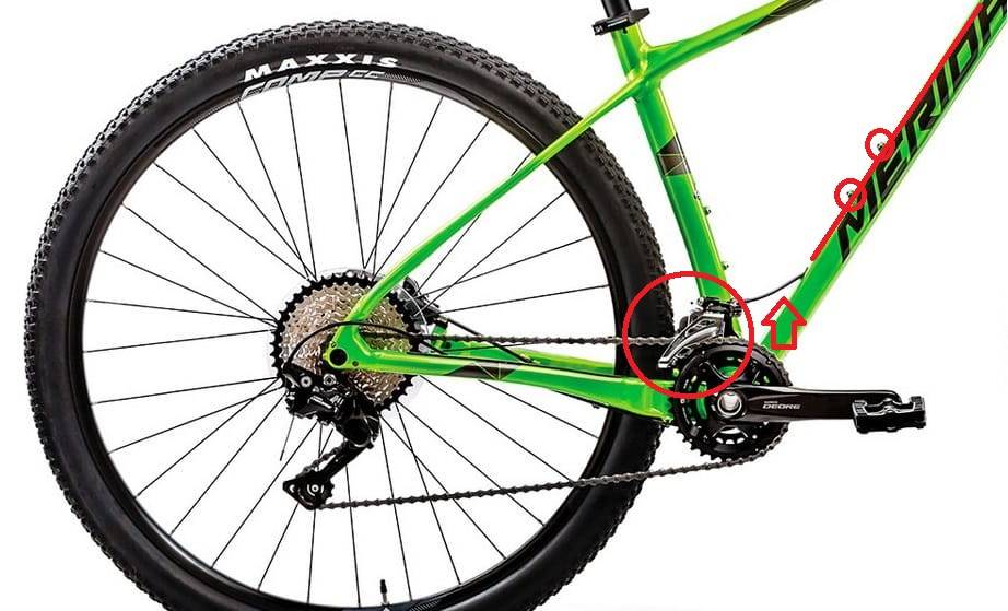

Dla mnie wcale to nie jest zrobienie na byle jak:
Wystarczy kupić przerzutkę z przednim ciągiem.
przerzutka-przednia-shimano-deore-xt-fd-
Którą zamontujesz na obejmie na ramie normalnie.
potem jak na zdjęciu, przymocować na 2 przelotki do śrub do koszyka na bidon :
Przelotka-plastikowa-wkrecana-do-ramy
 potem wyżej koło główki tamy dać taką na mocny klej 3m:
I do manetki.
Czysta robota.
