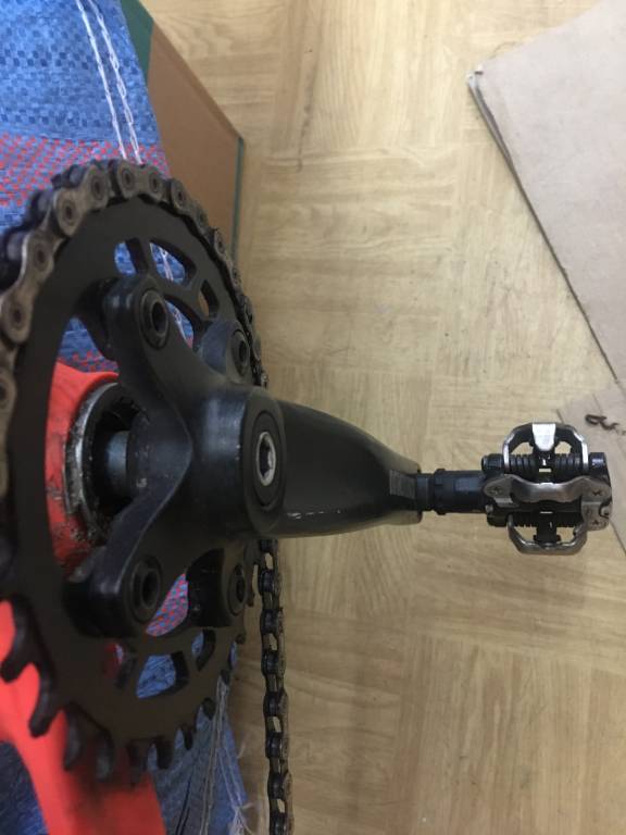

Kejti Opublikowano 16 Czerwca 2020 Autor Opublikowano 16 Czerwca 2020 (edytowane) 15 godzin temu, Motke napisał: Ta 3 częściowa korba ma chyba rodowód beemiksowy. Sprawdź czy ten "pająk" do którego przykręca się zębatkę jest połączony na stałe do ramienia korby czy za pomocą śruby. Tak, ta firma z tego co mi wiadomo kiedyś zajmowała się produkcją tylko "beemiksów". Wydaje mi się , że stanowi to całość.. Przepraszam za jakość zdjęcia , ale robione na szybko w magazynie "pracowym"... Edytowane 16 Czerwca 2020 przez Kejti
Motke Opublikowano 17 Czerwca 2020 Opublikowano 17 Czerwca 2020 W dniu 12.06.2020 o 13:44, Kejti napisał: Niby tak tylko problem polega na tym, że rozstaw śrub BCD jest u mnie 80 mm a z tego co widzę ( np zębatka Narrow Wide ) mają rozstaw 104 mm. Jak sobie z tym poradzić - wymieniać cały mechanizm korbowy? Faktycznie 80 mm to raczej niszowy rozstaw więc raczej wymiana korby.
