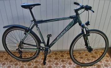

Przygoda tego roweru zaczęła się gdy kolega kupił go do jazdy do pracy po kilkanaście kilometrów. Gdzieś po dwóch latach mu go ukradli a po roku się odnalazł na OLX i Policja go odzyskała. Złodziej który go ukradł nie trafił zbytnie gdyż był tam totalnie zajechany napęd, niedziałająca przednia przerzutka i martwy amortyzator.
W każdym bądź razie rower po tym czasie stał ponad rok w piwnicy bo kolega kupił już Ramblera 1 bodajże. W międzyczasie nosiłem się z zamiarem modernizacji mojego drugiego roweru do jazdy po bułki i wypadów na grzyby - Romet Rambler 5. Skończyło się na tym że Rometa dostała dziewczyna kumpla a ja jego Kandsa.

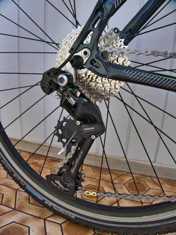

SHIMANO ALIVIO RD -M4000 3x9                                                                  SUNRACE RDM900 1X9

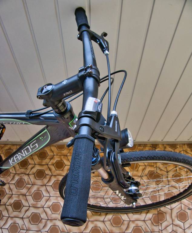

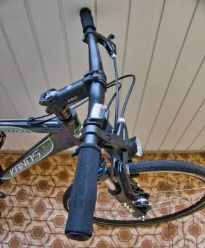

KLAMKOMANETKI SHIMANO ALVIO ST-M4000 3X9                                  SHIMANO ACERA SL-M3000 3X9
DŹWIGNIE HAMULCA:
KLAMKOMANETKI SHIMANO ALVIO ST-M4000 3X9                                  SHIMANO ALIVIO BL-T4000

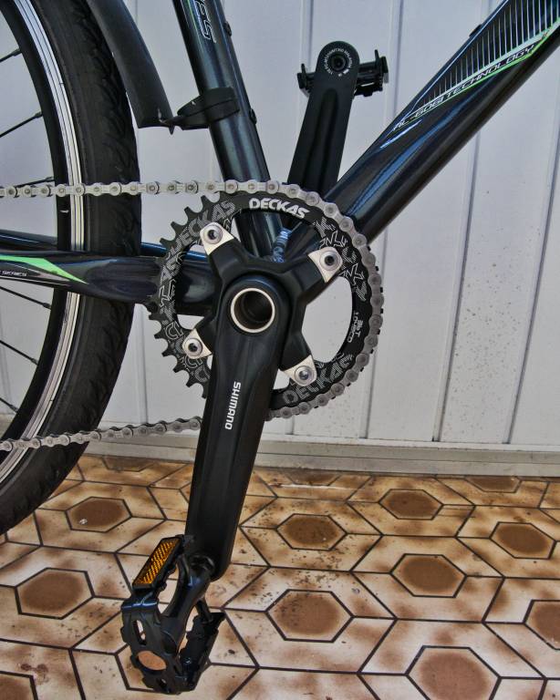

SHIMANO FCM-371 RAMIONA 48/36/26 175MM NA KWADRAT            SHIMANO ACERA FC-MT300 44X32X22 175MM 2-PIECE CRANKSET  Z ZĘBATKĄ NARROW-WIDE DECKAS 36T
SUPORT:                              FIRMA KRZAK NA KWADRAT                                                                          PRZESZCZEP Z INNEGO ROWERU - FSA MEGAEXO 7100 (ZAMIENNY Z SHIMANO SM-BB52)

KIEROWNICA:
KALLOY UNO ALUMINIOWA                                                                             PRZESZCZEP Z ROMETA RAMBLERA
WSPORNIK KIEROWNICY:

W Planach: Wymiana amortyzatora przedniego na działający lub na sztywniaka. Zmiana opon na szersze bo miejsca mam tu od groma a ludzie piszą że wchodzą tu oponki od mtb do 2.1 :)
Co do napędu: Nie jestem w 100% zadowolony z działania przerzutki Sunrace. Po pierwsze mam wrażenie że powinna bardziej się wychylać poza najmniejszą koronkę kasety a tu jest praktycznie na styk i to przy całkowicie wykręconej śrubie regulacyjnej. Ogólnie dość głośno wrzuca łańcuch i nie chodzi to tak płynnie jakbym chciał, zobaczymy jak się dotrze trochę czy poprawi się praca.
