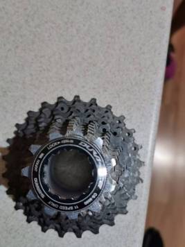

emesz Opublikowano 7 Czerwca 2020 Opublikowano 7 Czerwca 2020 serwus. W napędzie Ultegra r8000 (przejechane około 3000km) wymieniłem kasetę 11-32 na 11-25 dura ace 9000 (kasetę kupiłem używaną z podobnym przebiegiem - przynajmniej tak wygląda). Niestety przeskakuje mi łańcuch przy mocniejszym depnięciu z pasów i jest to dosyć upierdliwe. Czy jest szansa, że to się ułoży? Może łańcuch jest za długi? Dzięki!
seraph Opublikowano 7 Czerwca 2020 Opublikowano 7 Czerwca 2020 (edytowane) Nie powinieneś wymieniać samej kasety, bo zużyty łańcuch przyśpieszy znacznie jej zużycie. Wymień łańcuch dla spokoju ducha nawet, bo Ci zęby zeżre. Przeskakuje Ci, bo przez to, że łańcuch się wyciągnął i nie siada na zębatce jak trzeba. Edytowane 7 Czerwca 2020 przez seraph
Gość Opublikowano 7 Czerwca 2020 Opublikowano 7 Czerwca 2020 Albo zajezdżony łańcuch albo kaseta. Wzglednie kaseta dotarda pod poprzedni łańcuch i z tym może się już nie dotrzeć. 3k km to kfalifikowało by łańcucj do wymiany.
Franz Mauer Opublikowano 7 Czerwca 2020 Opublikowano 7 Czerwca 2020 Kupiłeś używaną kasetę... Może dużo przeszła?
emesz Opublikowano 7 Czerwca 2020 Autor Opublikowano 7 Czerwca 2020 no właśnie wyglądała na praktycznie nieużywaną.
