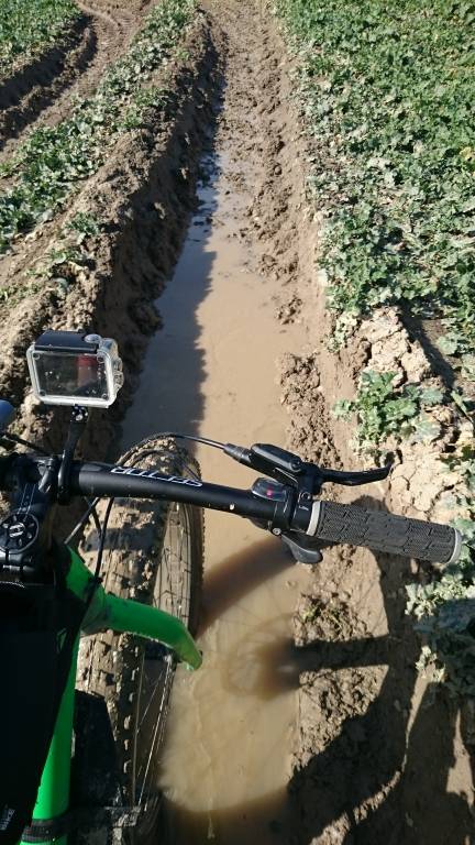

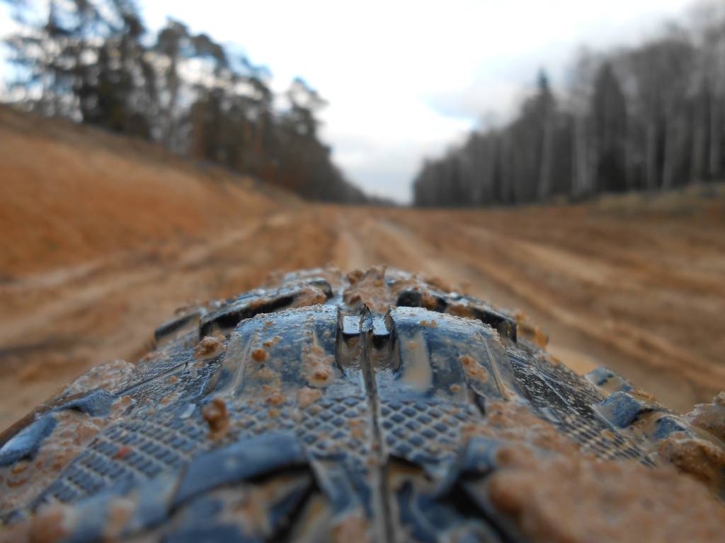

Gość Opublikowano 7 Czerwca 2020 Opublikowano 7 Czerwca 2020 (edytowane) Ale wiesz że opona 26 " w moim przypadku(4,7 ") wysokość mam porównywalną do koła 29 " ? Można wszystko włożyć,kwestia jest taka że jaką odległość masz w tylnym trójkącie, ewentualnie pomyśl o wypożyczeniu, jest znaczna różnica w zachowaniu koła 2,8-3 " a od koła 4-5,5 ". Ale jak wspominałem w mokrym terenie, zawodnionym ciężko jest utrzymać trakcje przy prawie zerowym bieżniku. Ja tam lubię czasem się uwalić po pachy, czy częstokroć zamoczyć rower na wysokości kół. Ps. Poniżej koło w akcji na budowie i na polu w koleinach buraczanych. Też jeszcze zależy od konfiguracji sprzętu,nogi,umiejętności i przede wszystkim chęci.Pozdrawiam. Edytowane 7 Czerwca 2020 przez Gość Zdjęcia i opis
