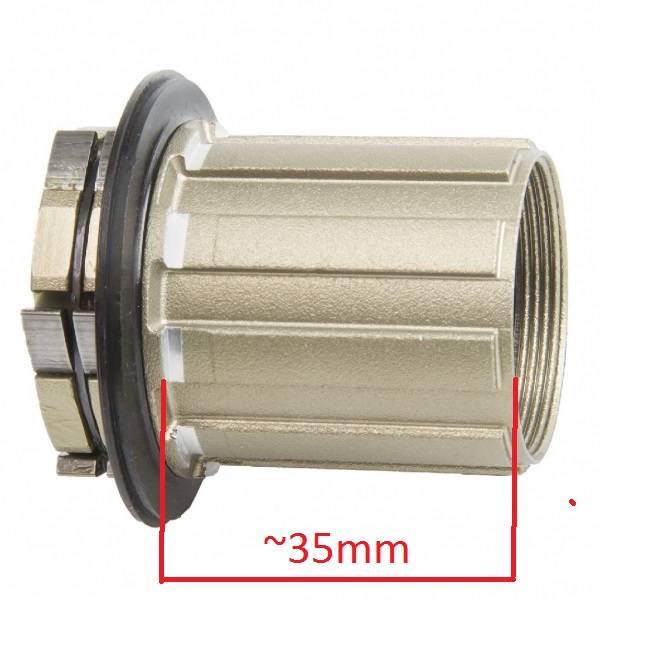

Kruk Opublikowano 3 Czerwca 2020 Opublikowano 3 Czerwca 2020 Najprościej to ściągnąć kasetę i zmierzyć jej szerokość, Bębenki pod 9,10,11, czy 12 NX muszą mieć jak dobrze pamiętam około 35mm 1

Kruk Opublikowano 3 Czerwca 2020 Opublikowano 3 Czerwca 2020 Liczysz suwmiarką od końca kołnierza bębenka do miejsca gdzie kończy się bębenek i zaczyna kapsel od kasety:
