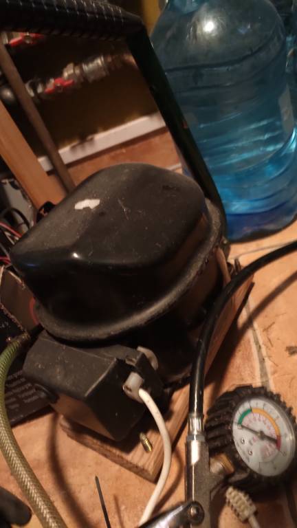

Łza Włóczynutka Opublikowano 5 Czerwca 2020 Opublikowano 5 Czerwca 2020 jeśli chodzi o komresor, to mam taki śmieszny zróbToSam za 10zł - z agregatu po popsutej lodówce. Nie ma zbiornika ciśnieniowego, więc strzała się nie da zrobić, do inicjacji opony bezdętkowej się nie nadaje - ale do pompowania jest OK. Nawet koła w aucie nim pompuję
