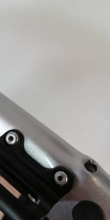

RaTer Opublikowano 2 Czerwca 2020 Opublikowano 2 Czerwca 2020 Mam mocowanie przedniej przerzutki w ramie takie jak na zdjęciu. Jak to odkręcić? Chyba to są nity, nie śruby, pod imbus na pewno to nie podchodzi. Przerabiam ramę na 1x i zaburza mi to mocowanie estetykę. Ale chcę sobie zostawić furtkę do powrotu na 2x, więc jakieś brutalne wycięcie tego elementu nie wchodzi w grę. Ma ktoś jakiś pomysł?
Reset Opublikowano 2 Czerwca 2020 Opublikowano 2 Czerwca 2020 To nity. Nity sie rozwierca. Później mozesz to spowrotem przynitowac. Dziwne rozwiązanie 1
Kruk Opublikowano 2 Czerwca 2020 Opublikowano 2 Czerwca 2020 O dziwo wiele ram tak ma przynitowany hak na przerzutkę. Wystarczy rozwiercić te nity i tyle. 1
RaTer Opublikowano 2 Czerwca 2020 Autor Opublikowano 2 Czerwca 2020 Czyli wiertło do metalu trochę szersze aniżeli mieści się w otwór i tyle?
Gość Opublikowano 2 Czerwca 2020 Opublikowano 2 Czerwca 2020 Tak dokładnie, wiertło musi być o średnicy nita, a nie otworu prowadzącego...
RaTer Opublikowano 2 Czerwca 2020 Autor Opublikowano 2 Czerwca 2020 Ok, dzięki za info. A już się obawiałem, że nieusuwalne.
Motke Opublikowano 2 Czerwca 2020 Opublikowano 2 Czerwca 2020 Godzinę temu, RaTer napisał: Mam mocowanie Przerabiam ramę na 1x i zaburza mi to mocowanie estetykę. Ma ktoś jakiś pomysł? Tak. Zamiast przerzutki w te miejsce zamocuj prowadnicę łańcucha. Bo jak usuniesz to potem będziesz miał kłopoty by to ponownie zamocować. A nawet jak zamocujesz to może być krzywo.
mareq Opublikowano 2 Czerwca 2020 Opublikowano 2 Czerwca 2020 28 minut temu, Motke napisał: Tak. Zamiast przerzutki w te miejsce zamocuj prowadnicę łańcucha. Bo jak usuniesz to potem będziesz miał kłopoty by to ponownie zamocować. A nawet jak zamocujesz to może być krzywo. Jak nie zniszczy otworów to bez problemu to może zamocować ponownie i zrobi to równie prosto jak fabryka. Tu nie ma nic niezwykłego.
RaTer Opublikowano 2 Czerwca 2020 Autor Opublikowano 2 Czerwca 2020 2 godziny temu, Motke napisał: Tak. Zamiast przerzutki w te miejsce zamocuj prowadnicę łańcucha. Bo jak usuniesz to potem będziesz miał kłopoty by to ponownie zamocować. A nawet jak zamocujesz to może być krzywo. Nie wystarczy że jakkolwiek zabezpieczę otwory? Np. jakimiś plastikowymi zaślepkami
Kruk Opublikowano 3 Czerwca 2020 Opublikowano 3 Czerwca 2020 Tak wystarczy oby tylko ciasno weszła taka zaślepka.
