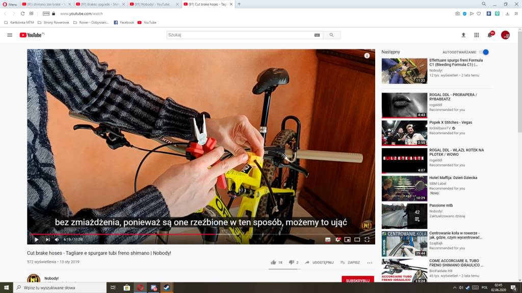

Arbusialskyy DDL Opublikowano 2 Czerwca 2020 Opublikowano 2 Czerwca 2020 Cześć, jak nazywa się te narzędzie którym możemy obciąć pancerz bez miażdzenia? Załączam zdjęcie.
Gość Opublikowano 2 Czerwca 2020 Opublikowano 2 Czerwca 2020 Jak kupujesz heble w wersji pudełkowej lub przewód do hebla to dostajesz w zestawie to żółte.
Bujak Opublikowano 2 Czerwca 2020 Opublikowano 2 Czerwca 2020 Do ucinania przewodu nie są potrzebne te żółte plastiki. Wystarczy nóż do tapet.Używam ich do złapania przewodu imadłem podczas wbijania trzonu oliwki. 1
vdcmike Opublikowano 2 Czerwca 2020 Opublikowano 2 Czerwca 2020 Nożyczkami nawet da sie uciąć co nie zmienia faktu, że za 5zl na Ali są specjalne narzędzia do cięcia zapewniające równą i prostopadłą płaszczyznę cięcia.
Accent_Szaj Opublikowano 7 Czerwca 2020 Opublikowano 7 Czerwca 2020 W dniu 2.06.2020 o 02:47, Arbusialskyy DDL napisał: jak nazywa się te narzędzie Nazywa się ono dokładnie tak: 04Y8H198030 TL-BH61 Special Tool (2 pcs.) Oznacone nr 4 na szkicu Można je zakupić na allegro https://allegro.pl/oferta/przyrzad-do-przewodow-hydrauliki-shimano-tl-bh61-8563650812
