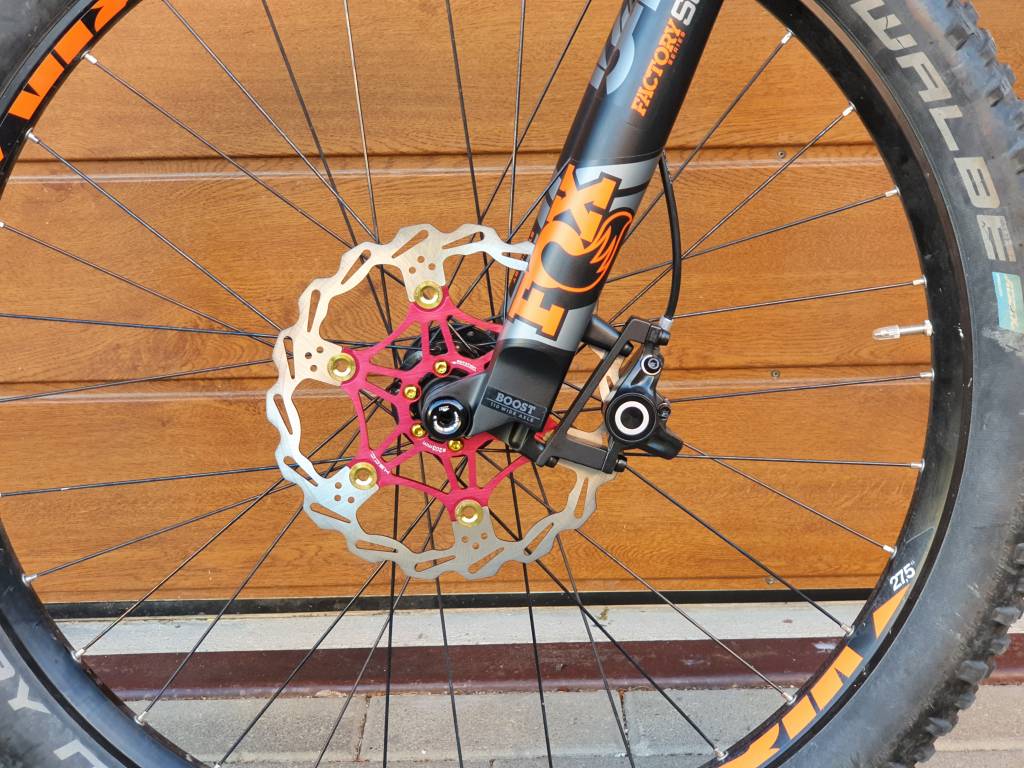

Damian Szwagier Opublikowano 30 Maja 2020 Opublikowano 30 Maja 2020 Witam. Jestem nowy na forum. Szukałem podobnego tematu ale nic nie mogę znaleźć. Przechodząc do rzeczy. Zmieniłem amortyzator w swoim rowerze z Suntour Aion 35 na Fox 34 sc float factory. Teraz mam problem z zaciskiem hamulca, dlatego że nie mogę go przykrecić do widelca, jakby za krótki adapter. Tarczę oryginalnie miałem 203mm i taką też chciałbym zostawić. Hamulce to magura mt4. Czy musiałbym mieć jakiś specjalny adapter czy muszę wymienić zacisk na inny, czy może w ogóle za duża jest moja tarcza?

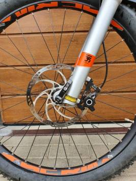

Damian Szwagier Opublikowano 30 Maja 2020 Autor Opublikowano 30 Maja 2020 Adapter mam pod tarcze 203 bo w starym amortyzatorze też miałem tak samo. Właśnie jest tak, że jeśli adapter zamontuje do góry nogami to wtedy mogę założyć zacisk, ale znowu łapie tylko połowę tarczy. Wrzucę zdjęcie jak to wygląda. Na pierwszym zdjęciu adapter założony na stary amortyzator. Na drugim adapter z nowym amortyzatorem do góry nogami.

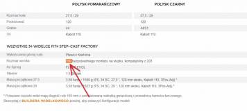

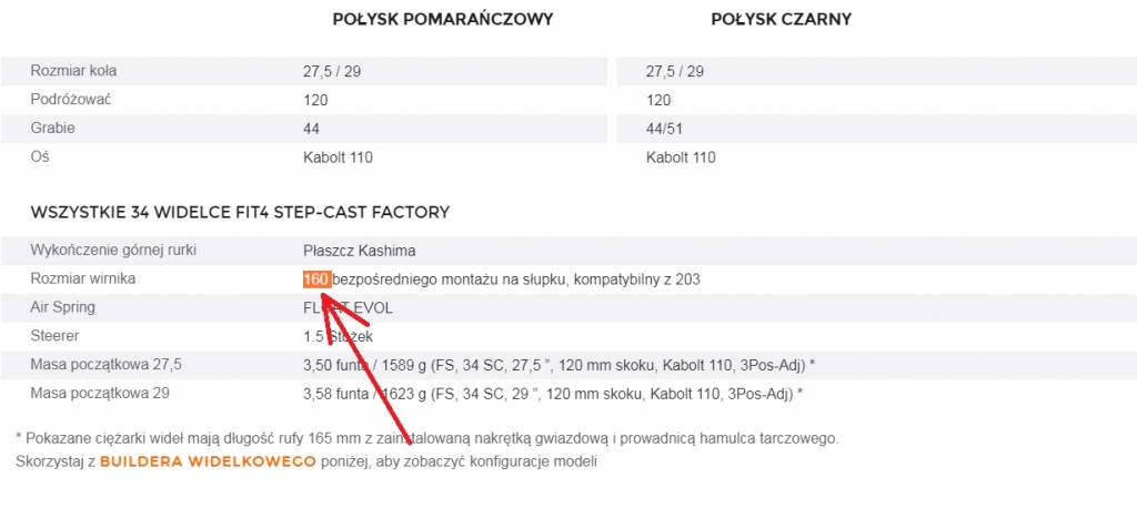

Accent_Szaj Opublikowano 30 Maja 2020 Opublikowano 30 Maja 2020 45 minut temu, Damian Szwagier napisał: Na pewno ma być 160-203? Tak. Według danych z tej strony. https://www.ridefox.com/family.php?m=bike&family=34 I porównując długość mocowań twojego z moim,są identyczne Druga sprawa,zawsze możesz kupić tak: Adapter 180/203 https://allegro.pl/oferta/adapter-shimano-hamulca-przod-203-mm-pm-pm-7471100370 Jak nie podejdzie to wtedy kupisz drugi 160/180. https://allegro.pl/oferta/adapter-hamulca-tarczowego-shimano-sm-ma-f180p-p2-7396137269
Kruk Opublikowano 30 Maja 2020 Opublikowano 30 Maja 2020 Accent ma racje, ten fox 34 ma fabrycznie montaż na 160 tarcze czyli potrzebujesz adapter z 160 na 203mm. Masz po prostu zły adapter i tyle.
