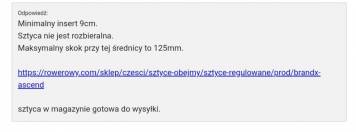

johnnymario Opublikowano 4 Czerwca 2020 Autor Opublikowano 4 Czerwca 2020 Hej, Pytałem o serwisowanie sztycy w sklepie rowerowy.com - dostałem odpowiedź, że sztyca nie jest rozbieralna. Nie mogę jednak być w 100% pewien tego, ponieważ poniżej swojej odpowiedzi zamieścili link do sztycy brand x ascend z wewnętrznym prowadzeniem linki, a ja wyraźnie pytałem o tą z linku powyżej. W każdym razie możesz spróbować dopytać w sklepie o tą konkretnie - ja raczej odpuszczę sobie zakup - przed zimą waga wskazywała 89kg, a teraz 95 🙄
vdcmike Opublikowano 4 Czerwca 2020 Opublikowano 4 Czerwca 2020 (edytowane) Akurat brand-x ascend są rozbieralne i są to te same sztyce które sprzedaje np. giant, tranz-x czy kilku innych pod swoją marką. Jak chcesz tą sztycę to szukaj na chainreactionscycles albo wiggle bo tam można nabyć często za 450zl (często promo robią i wychodzi okolo 100EUR a przesyłka gratis). Z ciekawych sztyc na Ali og-evkin coś miewa - konstrukcyjnie to samo co b-x. Edytowane 4 Czerwca 2020 przez vdcmike

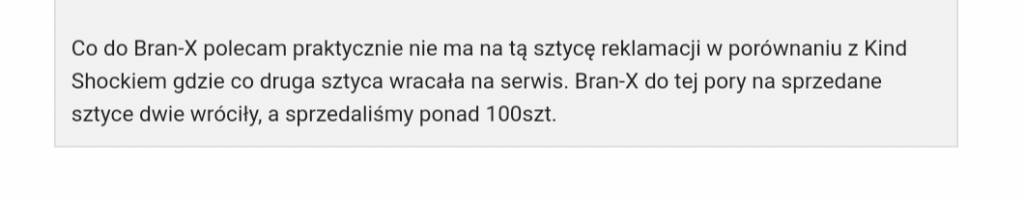

johnnymario Opublikowano 4 Czerwca 2020 Autor Opublikowano 4 Czerwca 2020 Również mam odpowiedź z tego sklepu: Chociaż fajnie gdyby ktoś poparł to również swoimi doświadczeniami.
