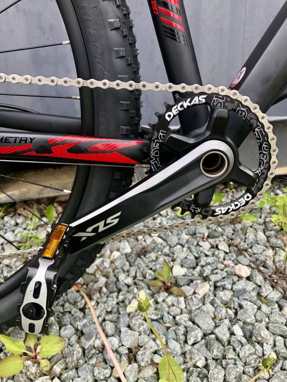

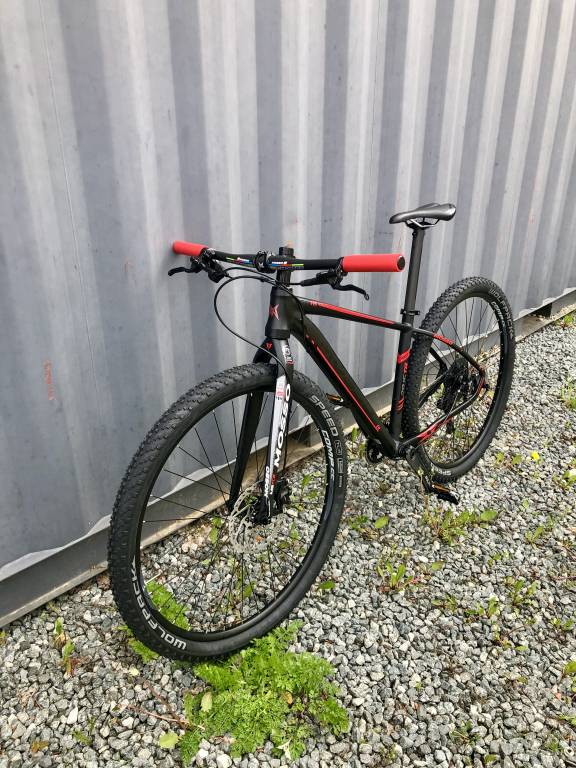

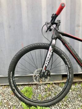

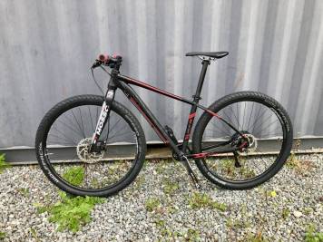

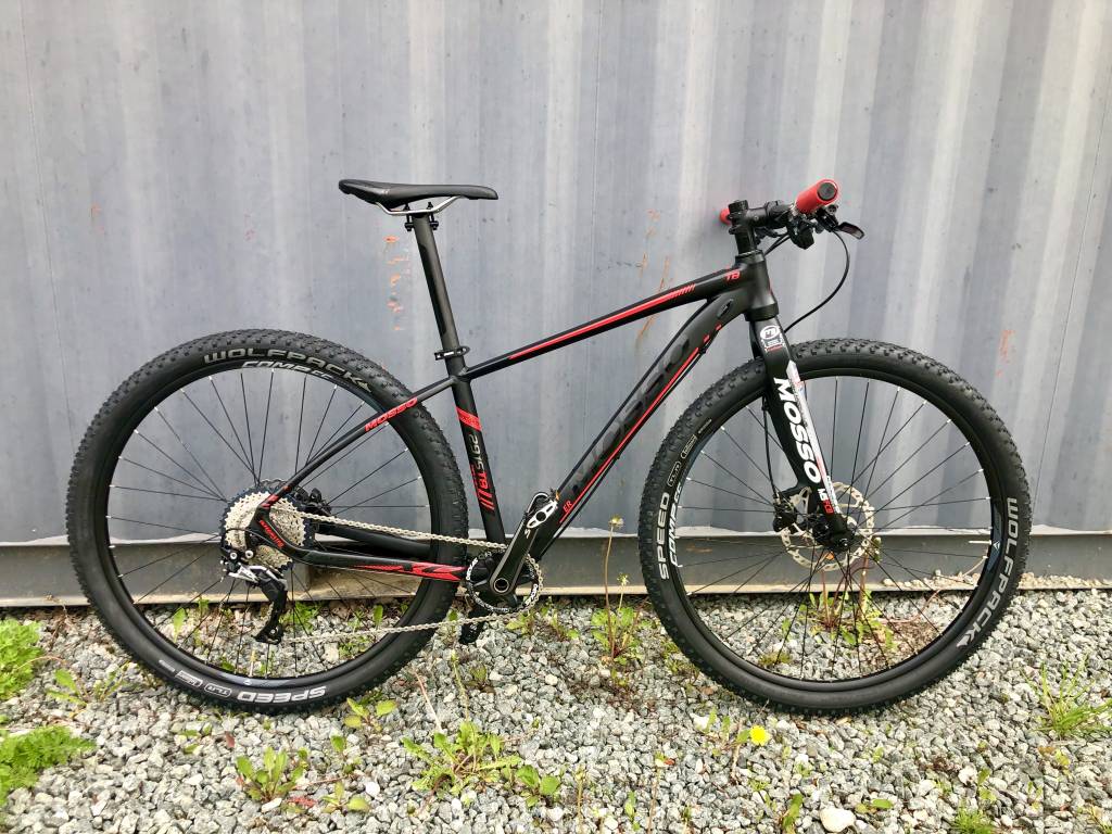

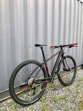

DarekH Opublikowano 27 Maja 2020 Opublikowano 27 Maja 2020 A co mi tam, pochwale się kolejnym "dziełem". Projekt zacząłem kilka m-cy temu a po drodze złożyłem Meridę 500 Lite a ten sprzęt czekał na dokończenie i mamy taki pakiet: 1. Rama MOSSO 2915TB Alu cieniowania lekka i sztywna + stery Mosso rozmiar 17" dropy QR 9x135 2. Widelec full carbon MOSSO M5 FCB ( biały kruk, pełny karbon razem z rurą sterową praktycznie niedostępny na rynku w chwili obecnej, waga ok. 530 gr ) dropy QR 9x100 3. Napęd (przerzutka i manetka) oparty na grupie Shimano SLX M7000 1x11 4. Kaseta SLX 11-42 i łańcuch SLX 5. Korba SLX 175mm + zębatka 34T Deckass owalna + suport BSA Shimano XTR 5. Koła Merida Comp CC 29", zaplecione na piastach Novatec 791/792 lekkie (komplet p+t ok. 1950gr). 6. Opony Wolfpack Speed 29x2,25 Tubeless Ready 6. Hamulce Shimano MT 200 do tej wagi roweru wystarczają 7. Tarcze przód 180mm/tył 160mm Shimano SLX 8. Kierownica MOSSO carbonowa szer. 680 mm 9. Mostek alu Accent 60mm 10. Chwyty Piankowe Ekfan czerwone 11. Sztyca carbon Accent 31,6mm 12. Siodełko Mosso SD-15 Rowerek bez pedałów na dętkach waży ok. 10kg, na razie z uwagi na Meridę stoi i czeka na nowego właściciela na jednym z portali ogłoszeniowych. Całość wygląda w mojej opinii fajnie i do tego wagowo jest bdb jak na alu ramę, przy przejściu na mleko myślę, że spokojnie poniżej 10kg 5

Khemlish Opublikowano 5 Lipca 2020 Opublikowano 5 Lipca 2020 (edytowane) Mam, pytanie co do widelca... Chodzi o to że widelec jest 1 1-8 a główka ramy 1 1/8 - 1 1/5 tapered. Generalnie to nigdy sam nie składałem roweru i tak się zastanawiam czy widelec też nie powinien być tapered? Skoro już wiem że masz zamontowany 1 1/8 to czy są potrzebne jakieś adaptery? Swoją drogą podoba mi się ta rama na fanpage Mosso mają pokazaną sztukę 9,5kg przy czym widelec to M6 780g a rama także 17" Edytowane 5 Lipca 2020 przez Khemlish
DarekH Opublikowano 5 Lipca 2020 Autor Opublikowano 5 Lipca 2020 (edytowane) No chyba coś mieszasz... po pierwsze primo widelec jest 1 1/8" a taperowana głowka na dole to 1,5" a nie 1 1/5". Secundo widelec nie musi być taperowany bo na dole dajesz redukcję i to załatwia sprawę. Jeżeli miałbyś na odwrót czyli widelec taperowany to nie zamontujesz go do ramy która nie ma główki taperowanej. Ta waga poniżej 10kg to żaden problem ... mój egzemplarz ważył tyle na oponach MTB Wolfpacka i dętkach razem z pedałami. Sama rama waży coś koło 1800gr więc jest nieźle, choć trzeba pamiętać, że z tyłu jest zwykła ośka 9x135. Natomiast w tej cenie jest to jedna z lepszych wagowo ram, z cieniowanych rur alu. Sam widelece CF jest jakieś 200gr lżejszy od tego z Alu. Edytowane 5 Lipca 2020 przez DarekH
