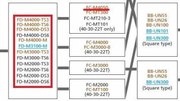

Bona Opublikowano 24 Maja 2020 Opublikowano 24 Maja 2020 Witam, posiadam rower Kross Trans 4.0, chcę wymienić cały napęd, mam dobraną kasetę, łańcuch i korbę, natomiast nie wiem czy przednia przerzutka którą mam oryginalnie (Shimano Tourney FD-TZ31) będzie kompatybilna z korbą FC M4050? Jeżeli nie, to jaką przerzutkę możecie mi polecić (jeżdżę parę razy w miesiącu na kilkudniowe wycieczki po 60-100km dziennie, zależy mi na tym aby ta przerzutka nie wymagała używania całej mojej siły ręki do wrzucania biegów jak to jest teraz...)
Kruk Opublikowano 25 Maja 2020 Opublikowano 25 Maja 2020 Model ten występuje jako 3 blatowa korba 40-30-22 i 2 blatowa 36-22. Pewnie Tobie chodzi o 3 blatową. Twoja poprzednia korba ma 48-38-28 czyli skoki po 10T i pojemność 20T conajmniej Alivio 4050 ma 40-30-22 czyli skoki po 10 i 8T i pojemność potrzebną 18T. Prawdopodobnie będzie możliwa regulacja starej przedniej przerzutki, z tym że na pewno będzie trzeba ją obniżyć zgodnie ze sztuką (1-3mm luzu między wózkiem a dużym blatem) Jeśli natomiast nie kup po prostu dedykowaną przerzutkę alivio do tej korby.

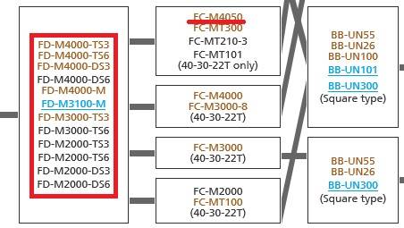

Gość Opublikowano 25 Maja 2020 Opublikowano 25 Maja 2020 https://productinfo.shimano.com/#/com?cid=C-432&acid=C-445
qameleon Opublikowano 25 Maja 2020 Opublikowano 25 Maja 2020 Jak sie zdecydujesz na ta Alivio, zwróć uwage na mocowanie. Sa dwa rodzaje1.Down swing Przerzutka przednia SHIMANO Alivio FD-M4000 2.Top swing Przerzutka przednia SHIMANO Alivio FD-T4000Wysłane z mojego Redmi Note 8 Pro przy użyciu Tapatalka
