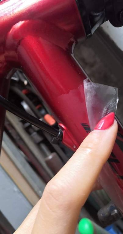

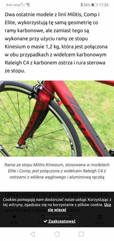

Iwona330 Opublikowano 24 Maja 2020 Opublikowano 24 Maja 2020 (edytowane) Cześć wszytskim. Niedawno kupiłam rower, używkę. Znajomy zaoferował się ze oklei mi go folia ochronna ( taka co się okelja samochody w celu zabezpieczenia przed kamykami itd). Trochę nie poszło mu to jak powinno i zdecydowałam się odkelic żeby zrobić to na nowo. Po odklejeniu kawałka okazało się że folia schodzi razem z lakierem bezbarwnym. Po krótkim researchu internetu dowiedziałam się że te ramy oryginalnie były matowe / aksamitna, bez połysku. Teraz pytanie do Was, kogoś kto się orientuję w takich sprawach, co najlepiej zrobic? Okleić jeszcze raz naklejka, większego formatu niż poprzednią co zakryje ślad i dalej cały będzie na połysk, czy oddać gdzieś (gdzie?) do malowania żeby mi ktoś położył bezbarwny lakier na całą ramę. Szczerze mówiąc jakbym wiedziała to bym się nie pchała w oklejanie niczym i zostawiła taka jak była. Ale teraz jest już po frytkach i jestem lekko załamana.. Niżej zdjęcia jak rama wyglądała oryginalnie ( mat) a jak to wygląda teraz u mnie.. Rama wykonana z aluminium Edytowane 24 Maja 2020 przez Iwona330
Gość Opublikowano 24 Maja 2020 Opublikowano 24 Maja 2020 Mi to wygląda jak by ktoś na oryginalny matowy lakier nałożył klar i najzwyklej podłoże tego nie utrzymało. Można położyć nowy klar ale może być widoczne przejście z starego do nowego. Każdy lakiernik Ci to zrobi. Normalny lakiernik a nie jakiś Janusz co u Mietka w szopie lakieruje.
Accent_Szaj Opublikowano 24 Maja 2020 Opublikowano 24 Maja 2020 Sprubój na początek użyć pasty lekko sciernej Tempo. Mi to wygląda jakby naklejka uchroniła lakier przed warunkami atmosferycznymi. Koszt nieduży, a może zadziałać
Iwona330 Opublikowano 24 Maja 2020 Autor Opublikowano 24 Maja 2020 1 minutę temu, Accent_Szaj napisał: Sprubój na początek użyć pasty lekko sciernej Tempo. Mi to wygląda jakby naklejka uchroniła lakier przed warunkami atmosferycznymi. Koszt nieduży, a może zadziałać Nie wiem czy dobrze rozumiem, ale naklejka została naklejona przez znajomego po zakupie. Oryginalna rama była matowa, a kolejny właściciel e jakimś celu go pomalował na bezbarwny blyszczacy
Accent_Szaj Opublikowano 24 Maja 2020 Opublikowano 24 Maja 2020 8 minut temu, Iwona330 napisał: dobrze rozumiem Chodzi mi o to że to nie koniecznie musi schodzić bezbarwny, a przyczyną może być właśnie rzeczna naklejka. Najlepiej taki efekt widać przy taxi. Jak ściągnąć naklejki to miejsca są matowe. Ja bym w pierwszej kolejności spróbował z pastą w jednym miejscu. Jak efekt będzie zadowalający to dopiero zrobiłbym resztę roweru.
Gość Opublikowano 24 Maja 2020 Opublikowano 24 Maja 2020 Jak sprawdzić czy faktyczne zszedł lakier? Przesuń paznokciem z matowego na połysk i jeśli poczujesz, że paznokieć zahacza o "próg" to faktycznie zszedł lakier. @Iwona330 chodzi o to, że naklejka mogła zostawić klej na lakierze. Przemyj to czymś na bazie alkoholu i jeśli zejdzie to po sprawie.
Iwona330 Opublikowano 24 Maja 2020 Autor Opublikowano 24 Maja 2020 29 minut temu, PrzeLuka napisał: Jak sprawdzić czy faktyczne zszedł lakier? Przesuń paznokciem z matowego na połysk i jeśli poczujesz, że paznokieć zahacza o "próg" to faktycznie zszedł lakier. @Iwona330 chodzi o to, że naklejka mogła zostawić klej na lakierze. Przemyj to czymś na bazie alkoholu i jeśli zejdzie to po sprawie. Lakier zszedł bo właśnie jest uskok plus po przemyciu brak rezultatow
Gość Opublikowano 24 Maja 2020 Opublikowano 24 Maja 2020 Czyli powrót do punktu wyjścia. Jak jest uskok to po położeniu nowego klaru będzie widać to miejsce. Możesz to zostawić, okleić lub oddać ramę to gruntownego malowania.
Accent_Szaj Opublikowano 24 Maja 2020 Opublikowano 24 Maja 2020 2 godziny temu, Iwona330 napisał: jest uskok plus po przemyciu brak rezultatow Czyli mój plan spalił na panewce Ja bym raczej okleił,bo wtedy najtańszym kosztem nie będzie śladu że coś było robione.Dość ciężko zniwelować taki uskok
Kruk Opublikowano 25 Maja 2020 Opublikowano 25 Maja 2020 Też bym to okleił raz jeszcze. Bo zabawa w polerowanie do matowego i później clear czy to mat czy błysk trochę kosztów i roboty narobi. 1
