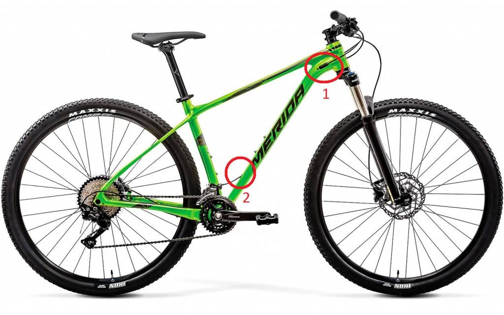

Nenedugo Opublikowano 24 Maja 2020 Opublikowano 24 Maja 2020 Cześć wszystkim. Zauważyłem ostatnio, że mój pancerz tylnej przerzutki przy ramię dostał ostatnio trochę w kość. Nie wiem kiedy i jak ale zeszła z niego zewnętrzna powłoka - taka jakby folia. Chciałem wymienić ten pancerz ale widzę, że wchodzi on do wnetrza ramy. Nigdy nie miałem styczności z wewnętrznym prowadzeniem linek i teraz moje pytania są dwa: 1. Czy w tym rowerze wewnątrz ramy wpuszczona jest tylko linka czy pancerz też? 2. Jeśli odkrece ten plastikowy element, który jest u góry ramy - wejście do ramy - czy plastik ten wpadnie do wnętrza czy jak? Widziałem, że jest tam imbus potrzebny żeby to odkręcić Czy linka firmy KLS ocynkowana jest dobrym wyborem? Znalazłem ostatnio na necie oferte gdzie sztuka coś koło 4 złotych

Nenedugo Opublikowano 25 Maja 2020 Autor Opublikowano 25 Maja 2020 Kruk - inserty masz na myśli te plastiki przez które pancerz wchodzi i wychodzi z ramy ?? Czyli rozumiem ze w takim rowerze takiej klasy wsadzić linke shimano ?? Albo jigsa ??
Kruk Opublikowano 25 Maja 2020 Opublikowano 25 Maja 2020 Tak chodzi mi o te inserty: 1.To insert wykręcany 2. To insert wciskany. Chodzi o to by w insercie 1 poluzować śrubkę aby nie trzymała pancerze. Co do samego pancerza shiamno i Jagwire ma lepsze i gorsze. Nie mniej Jagwire Lex pancerz jest dobry i nie różnic się specjalnie od lepszych. Linka ma znaczenie.

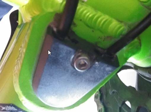

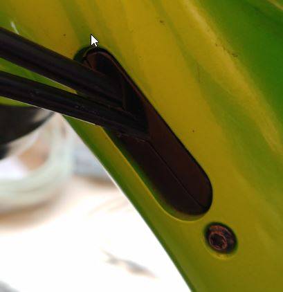

Nenedugo Opublikowano 26 Maja 2020 Autor Opublikowano 26 Maja 2020 (edytowane) Cześć Kruk, sry, że tak późno. Zdjęcia pokazują moje inserty - górny i dolny. Jeśli chodzi o górny to pancerz lekko się porusza, z naciskiem na lekko. Natomiast dolny również chodzi bez luzowania śruby. Rozumiem, że dla świętego spokoju lekko śrubki poluzować ? I drugie pytanie - czy taki pancerz spełni swoją rolę (https://bjsport.pl/pl/p/PANCERZ-PRZERZUTKOWY-SELEDYNOWY-TEFLONOWY-1-M/1752) ? Wiem, że nie markowy Shimano - ale fajny kolorystycznie pod kolor roweru Edytowane 26 Maja 2020 przez Nenedugo
Kruk Opublikowano 26 Maja 2020 Opublikowano 26 Maja 2020 Tak, lekko poluzuj śrubki i tyle, dolny inspert nawet możesz odkręcić. Ja polecam te pancerze: https://allegro.pl/oferta/jagwire-pancerz-przerzutka-lex-sl-zielony-1m-7475233870
DarekH Opublikowano 26 Maja 2020 Opublikowano 26 Maja 2020 Przerabiałem ostatnio temat dokładnie bo składałem cały rower na tej ramie przerabiając napęd z 2x10 na 1x11. Po pierwsze pancerze idą po całej długości w ramie i przechodzą przez dolny uchwyt do przerzutki (linka) i hamulca (przewód hydrauliczny). 1. Górne inserty - do ramy są na śrubkę torx (nie pamiętam rozmiaru). Sam insert składa się z 2 cześci skręcanych 2 x imbusami. 2. Dolna maskownica/ślizg - skręcana do ramy, składa się z dwóch częsci dolnej większej i górnej małej prowadnicy do blokowania 2 linek. I teraz zabawa: Generalnie nawet jak Ci wpadnie górny insert to na dole Go złapiesz, bo otwór jest duży i spokojnie wyciągniesz. Z moich doświadczeń wygląda, że aby ponownie zamontować górny insert trzeba linki (1 lub 2 ) zacisnąć i dopiero wtedy sztywnością linki jesteś w stanie wstawić insert na miejsce gdzie złapiesz to tym małym torx-em. Musisz zaciśnięty element włożyć do wnęki i niejako wyciągnąć potem do tego otworu w ramie i złapać torx. Co do przeprowadzania linek przez ramę, nie trzeba żadnych łączników bo otwór na dole jest tak duży ( po demontażu dolnego ślizgu), ze bez problemu pancerz tam nawet palcem złapiesz (i nie nie trzeba mieć chińskich palców ). Co do zasady wg. mnie linki przerzutki łatwiej jest prowadzić z góry na dół bo jest duży otwór, natomiast z pancerzem hamulca to z uwagi na to, że punkt montażowy jest przy klamce to trzeba to zrobić od dołu, jednak nie ma z tym problemu, bo złapiesz ten przewód przez pusty otwór górnego insertu np. kluczem imbusowym lub innym cienkim drucikiem (popychasz linkę do góry i jak dochodzi do otworu po prostu wyciągasz to na lewo ). Mam nadzieję, że pomogłem. Pozdr DH
