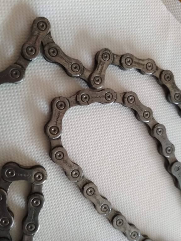

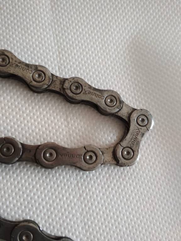

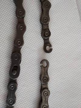

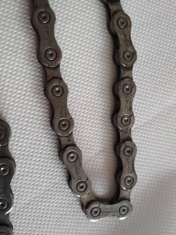

Gość Opublikowano 24 Maja 2020 Opublikowano 24 Maja 2020 Panie i Panowie, dzisiaj po raz pierwszy w życiu zerwałam łańcuch. Stało się to na szczęście pod domem zaraz na początku wycieczki, ale jakie było moje zdziwienie, gdy praktycznie bez wielkiego obciążenia łańcuch się urwał. Na początku myślałam, że to spinka się rozpięła, ale nie. Po obejrzeniu ogniw okazało się, że wiele z nich na całej długości łańcucha jest już popękanych. Stało się to w Soilu, którym przejechałam w sumie 1000km, a na tym łańcuchu może z 400km. Łańcuch to Connex 11s0. Jeżdżę raczej kadencyjnie niż siłowo, a moje ftp jest na dość żałosnym poziomie (niecałe 140W). Co mogło spowodować takie uszkodzenie łańcucha? Łańcuch był regularnie czyszczony i smarowany, a przymiar nie wskazywał jego zużycia.

trollu Opublikowano 24 Maja 2020 Opublikowano 24 Maja 2020 Zapisy, że benzyna ekstrakcyjna powoduje pękanie ogniw to tylko mydlenie oczu i podkładka, żeby nie uznać ewentualnej reklamacji - przecież łańcuch nie jest zrobiony z gąbki owiniętej tekturą. Można doszukiwać się teorii nieprawidłowego założenia kierunkowego łańcucha - zakładając, że naprężenia były duże to łańcuch popękał tylko pytanie czy taka teoria może mieć potwierdzenie w rzeczywistości. Mi to śmierdzi jakąś wadą fabryczną - użyta niewłaściwa stal, założony zbyt mały przekrój ogniwa lub problem w procesie technologicznym - źle dobrane parametry lub jakieś zużycie maszyn na produkcji - ogniwa przy skuwaniu zostają osłabione i później kwestia czasu aż zaczną pękać. Tym bardziej, że pęknięcia są raczej w przypadkowych miejscach więc to nie wina samej konstrukcji ogniwa
Gość Opublikowano 24 Maja 2020 Opublikowano 24 Maja 2020 Ten łańcuch nie jest kierunkowy. Mam kilka łańcuchów tej firmy i taki przypadek trafił mi się pierwszy raz, a wszystkie czyszczę tak samo. Wygląda na to, ze nie tylko mi się łańcuch Connexa rozsypał: Możliwe, że mają jakiś błąd produkcyjny.

pecio Opublikowano 24 Maja 2020 Opublikowano 24 Maja 2020 Dużo widziałem ale tak "rozsypanego " prawie nowego łańcucha nigdy. Ewidentnie jest to podróba podróby kopi Connexa. Nawet jakby Connex oryginalny wtopił z jakąś wadą materiałową to było zaraz głośno na forach po "czarnej " serii spektakularnych zerwań. Jednym słowem MASAKRA.
Bujak Opublikowano 24 Maja 2020 Opublikowano 24 Maja 2020 Bardzo dziwne. Ja bym wysłał pytanie do producenta.Pękł w miejscu fabrycznego nacięcia czy może wszystkie ogniwa są w tym miejscu pęknięte? 1
Gość Opublikowano 24 Maja 2020 Opublikowano 24 Maja 2020 6 minut temu, Bujak napisał: Bardzo dziwne. Ja bym wysłał pytanie do producenta. Pękł w miejscu fabrycznego nacięcia czy może wszystkie ogniwa są w tym miejscu pęknięte? To nie jest fabryczne nacięcia. Są ogniwa, które takich pęknięć nie posiadają.

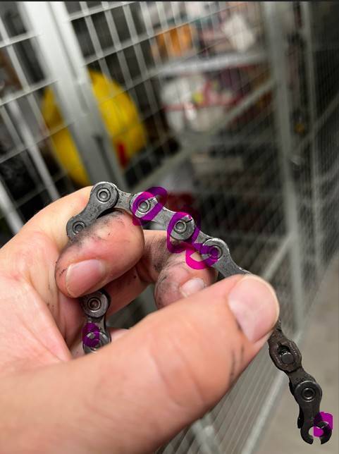

kAs-09 Opublikowano 21 Sierpnia 2025 Opublikowano 21 Sierpnia 2025 Identyczna sytuacja u mnie. Przejechałem może 500 km. Identyczne pęknięcia w łańcuchu shimano
Charvel Opublikowano 2 Września 2025 Opublikowano 2 Września 2025 Wygląda jak na efekt znacznego przekoszenia linii łańcucha.
