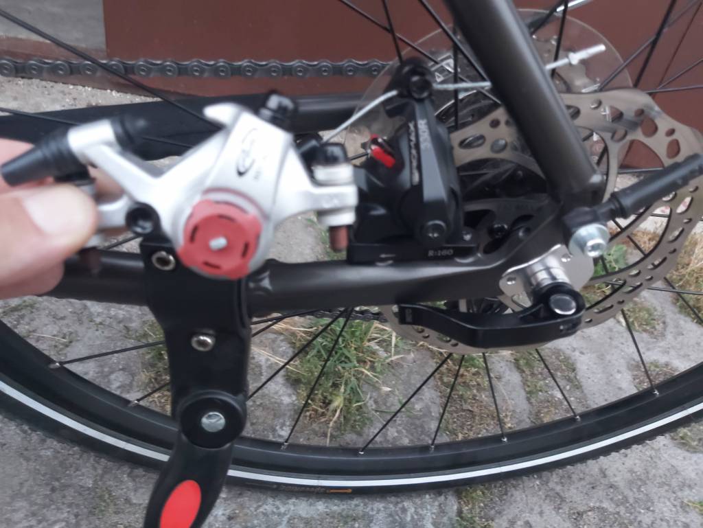

ufty Opublikowano 1 Lipca 2020 Opublikowano 1 Lipca 2020 Witam mam w rowerku hamulec PROMAX DSK-330R i chciałem go wymienić na AVID BB7 Road. Pytanie jaki potrzebuję adapter aby go zamontować? Mocowanie w tylnym widelcu flat mount. Rower to Mongoose guide sport.
nctrns Opublikowano 1 Lipca 2020 Opublikowano 1 Lipca 2020 https://www.cyklomania.pl/shimano-adapter-tyl-sm-ma-160-p-d,id11570.html 1
ufty Opublikowano 1 Lipca 2020 Opublikowano 1 Lipca 2020 Chyba jednak ten pierwszy będzie dobry tarcza 160mm.
Kruk Opublikowano 2 Lipca 2020 Opublikowano 2 Lipca 2020 fakt, ten zalinkowany przez Nctrns jest pod 160mm
nctrns Opublikowano 2 Lipca 2020 Opublikowano 2 Lipca 2020 A ten z twojego zdjęcia jest na przód dodatkowo
Kruk Opublikowano 2 Lipca 2020 Opublikowano 2 Lipca 2020 Możliwe Nie mniej, nie ma problemu z tymi adapterami. W drugą stronę jest gorzej.

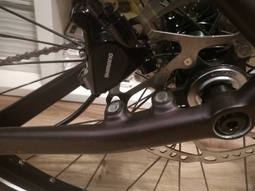

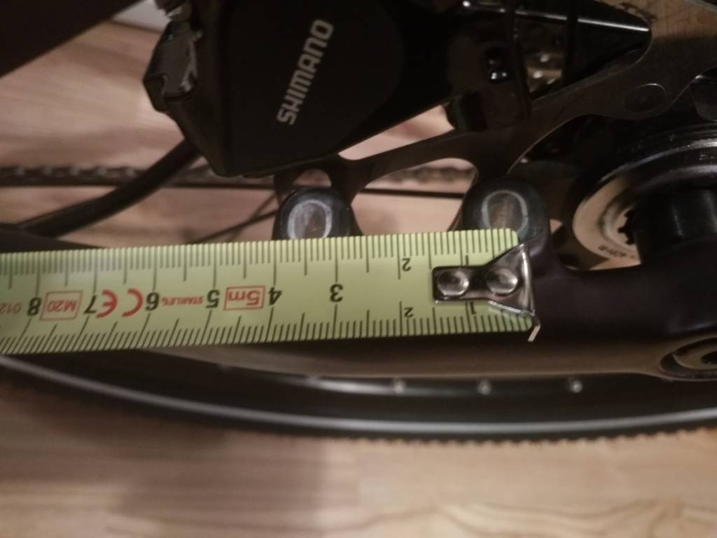

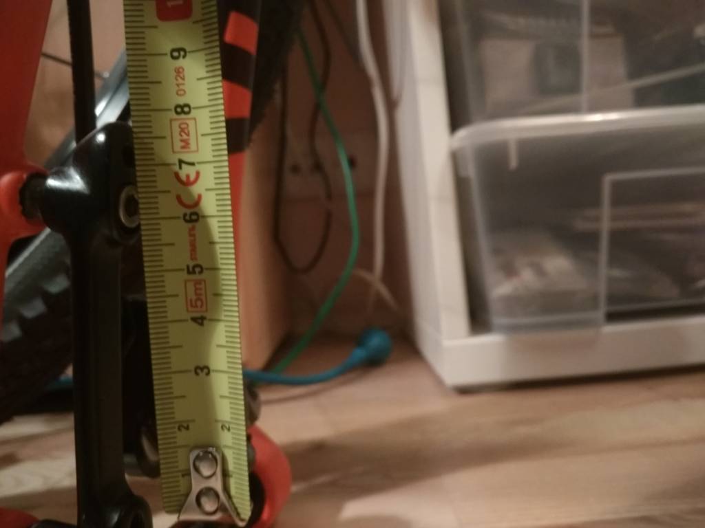

DrNiżyn Opublikowano 27 Września 2020 Opublikowano 27 Września 2020 Cześć wam, Chciałbym się dowiedzieć jakiego typu adaptery muszę kupić, żeby zamontować w swojej ramie zaciski od 105 hydraulicznej. Najpierw tył. Rozstaw otworów w ramie to 35mm i taki sam jest w zacisku, ale ta odległość zacisku nie pozwala założyć go do tarczy 160mm. Co tu powinienem zmierzyć, dobrać i jaki adapter kupić? Teraz przód. Tutaj rozstaw otworów w widelcu to 70mm, a w zacisku jakby ten sam co z tyłu 35mm. No i ten sam problem z odległością. W prawdzie producent ramy dorzucił jakiś adapter, który widać na zdjęciu, ale nijak on nie pomaga. Tarcza z przodu też 160mm. Z góry dzięki za pomoc.
nctrns Opublikowano 28 Września 2020 Opublikowano 28 Września 2020 Z tyłu sprawa prosta, masz mocowanie flat mount i zacisk flat mount, więc powinieneś zastosować adapter https://www.cyklomania.pl/shimano-adapter-tyl-sm-ma-160-flat-mount,id11567.html Z przodu masz problem bo masz w widelcu mocowanie post mount, a zacisk flat mount. Wyjścia masz dwa: https://www.assolutions.ca/flat-mount-caliper-to-post-mount-adapter-guide/ albo zmiana zacisku i przewodów na przykład na BR-M6000, albo SLX. 1
