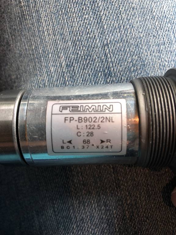

Krzysztof_P Opublikowano 23 Maja 2020 Autor Opublikowano 23 Maja 2020 Taki miałem suport. Na co zmienić?
Accent_Szaj Opublikowano 23 Maja 2020 Opublikowano 23 Maja 2020 5 minut temu, Krzysztof_P napisał: Taki miałem suport. Na co zmienić? Jaki masz budżet?
Krzysztof_P Opublikowano 23 Maja 2020 Autor Opublikowano 23 Maja 2020 Liczyłem na 400zl. Ale zacząłem się zastanawiać czy nie zmienić całego napędu na 1x10. Teraz mam 3x8.
