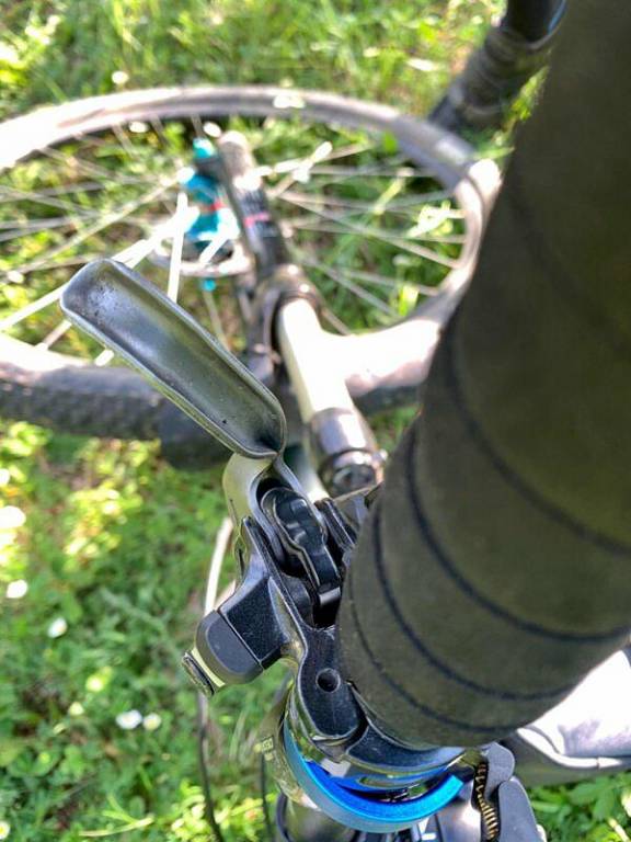

Medzamir Opublikowano 20 Maja 2020 Opublikowano 20 Maja 2020 Dziś zaliczyłem glebę i prawą klamkę mam wygiętą. Idzie coś takiego dokupić? Nie jestem pewien czy uda mi się wyprostować bo to alu i pewnie strzeli.
Kruk Opublikowano 20 Maja 2020 Opublikowano 20 Maja 2020 nie, klamki shimano są nie do kupienia osobno, tylko całe, albo z uszkodzonej jakiejś zrobić podmiankę.
Gość Opublikowano 21 Maja 2020 Opublikowano 21 Maja 2020 8 godzin temu, Huberto20 napisał: Kupujesz nową klamkę np. M6000 A w tym wypadku najlepiej dwie, lewą i prawą. Zyskasz bardzo dużo, hamulce będą znacznie lepsze z powodu systemu ServoWave jaki Shimano stosuje w klamkach tych lepszych nie budżetowych.
Kruk Opublikowano 21 Maja 2020 Opublikowano 21 Maja 2020 23 minuty temu, SpiderMAN napisał: Zyskasz bardzo dużo, hamulce będą znacznie lepsze z powodu systemu ServoWave jaki Shimano stosuje w klamkach tych lepszych nie budżetowych. Może nie aż ta strasznie dużo, ale będzie różnica. Wspomnieć należy tylko, że nie każdy lubi efekt servo wave przy hamowaniu, niektórzy wolą 0-1 dynkowość.
Gość Opublikowano 21 Maja 2020 Opublikowano 21 Maja 2020 4 minuty temu, Kruk napisał: Może nie aż ta strasznie dużo, ale będzie różnica. Wspomnieć należy tylko, że nie każdy lubi efekt servo wave przy hamowaniu, niektórzy wolą 0-1 dynkowość. Co kto lubi, ale skuteczności i wzorowej modulacji hamulcom z tymi klamkami odmówić nie można.
Kruk Opublikowano 21 Maja 2020 Opublikowano 21 Maja 2020 17 minut temu, SpiderMAN napisał: Co kto lubi, ale skuteczności i wzorowej modulacji hamulcom z tymi klamkami odmówić nie można. Pewnie, nie mniej shimano klamki mają tak pośrodku z modulacją, lepsze są magury i hopy ale tutaj nie temat o tym Kolega ma wyjść kilka, albo nowa klamka , albo nowe klamki, albo szukać starej używki na części.
Medzamir Opublikowano 21 Maja 2020 Autor Opublikowano 21 Maja 2020 Dzięki za informację. 596 już ma servo. Na jakiejś angielskiej stronie widziałem różne części do klamek i między innymi samą dźwignię ale lewą. Do lepszych modeli pełno tego ale nie u nas. A jak nie to kupię 6000.
Gość Opublikowano 21 Maja 2020 Opublikowano 21 Maja 2020 5 minut temu, Medzamir napisał: Dzięki za informację. 596 już ma servo. Na jakiejś angielskiej stronie widziałem różne części do klamek i między innymi samą dźwignię ale lewą. Do lepszych modeli pełno tego ale nie u nas. A jak nie to kupię 6000. Racja, moje niedopatrzenie, to poprzedniczki M6000. Mam na części prawą klamkę M6000, z pękniętą obejmą, ramię dźwignie proste, bebechy w pełni sprawne jak coś wal na priv. Wydaje mi się, że będzie pasowało plug and play.
Medzamir Opublikowano 21 Maja 2020 Autor Opublikowano 21 Maja 2020 Napisze do swojego ulubionego mechanika i dam Ci znać.
Medzamir Opublikowano 21 Maja 2020 Autor Opublikowano 21 Maja 2020 Jeszcze raz dzięki za porady. Klamkę wyprostowałem przy pomocy dwóch solidnych żab. Nic nie pękło, brak śladów w miejscu wygięcia więc będzie dobrze.Widać inspiracje radziecką techniką "gniotsa nie łamiotsa". A jak coś poważniejszego znów się stanie kupię m6000 lub to co będzie jego następcą.
