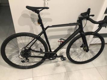

Głównym bohaterem jest Rondo Ruut CF2, rocznik bieżący (2020).
Rama: karbon
Widelec: karbon z ciekawym patentem zmiany geometrii (o czym później)
Osprzęt: SRAM Rival 1 (hamulce hydrauliczne), korba 42, kaseta 10-42 11 biegów
Opony: WTB Nano 7000x40c bezdętka
Obręcze: aluminiowe 622-23
Wspornik siodła: aluminiowy, RONDO 350 X 27.2
Siodło: FABRIC SCOOP FLAT CR-MO
Waga: katalogowa 8.6 kg dla rozmiaru M. Ja mam L i waga pokazuje 8.9 kg.
Pedały: Shimano platforma + SPD z drugiej strony.

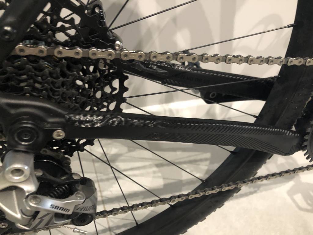

Co do minusów. Otóż niestety farba nie trzyma zbyt dobrze. Nie wiem czy tak jest z każdym karbonem, ale po pierwszych 60km mam niewielki odprysk od kamienia. Niby kosmetyka, ale zawsze. Dlatego dół okleiłem jak mogłem. Wizualnie średnio mi wyszło, ale mam nadzieję, że ochroni trochę. Tylny widelec taśmą:

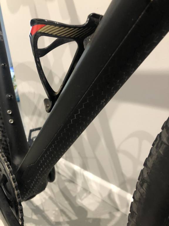

Spód ramy to grubsza taśma gumowana:
Moim zdaniem producent powinien taki rower oferować z opcją oklejenia/zabezpieczenia - wiem, że oklejenie po jakimś czasie trzeba zmienić, ale jakby były dedykowane zestawy pod ramę to raz, że byłoby wygodniej naklejać, a dwa, że jakoś by to wyglądało.

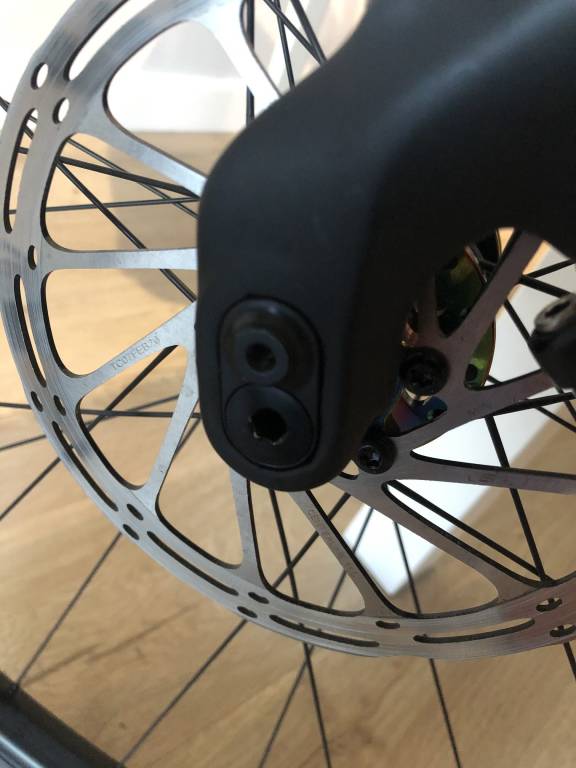

Ciekawym rozwiązaniem jest możliwość ustawienie koła przedniego w dwóch pozycjach: wyżej/niżej. Do tego trzeba wyciągnąć koło, także nie jest to coś co raczej będzie się robić na szlaku, ale już w przypadku jazdy tylko na szosie to można się zastanowić.

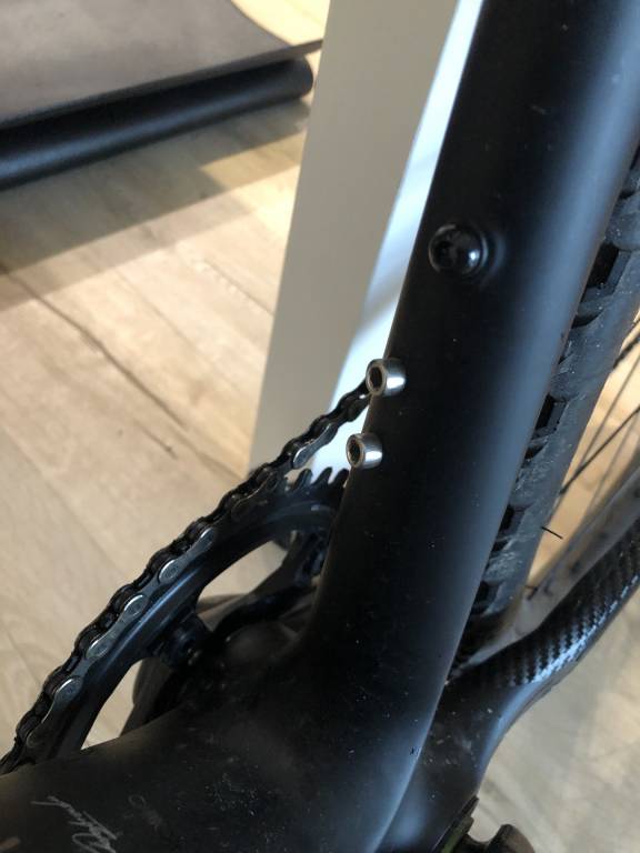

Rama ma otwory na przednią przerzutkę:

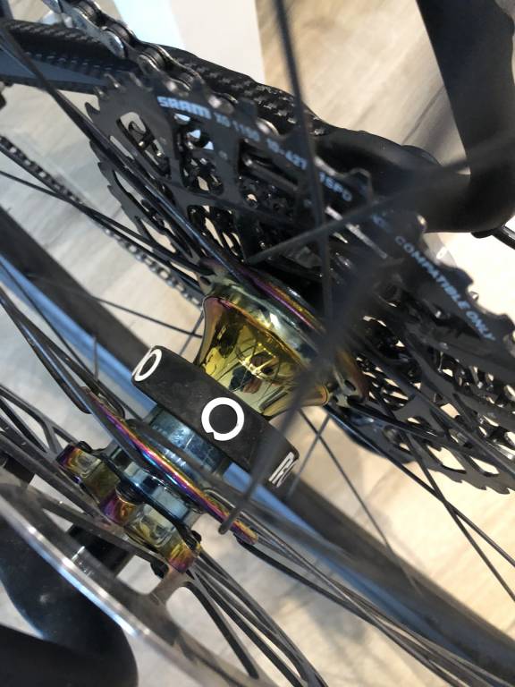

Producent pokusił się także o drobną atrakcję wizualną: anodyzowane piasty z paskiem zapobiegającym ich zabrudzeniu :) Dla mnie to różnicy nie sprawia, ale rozumiem jak komuś się podoba:
