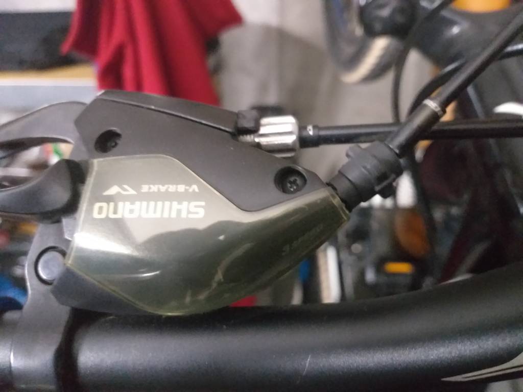

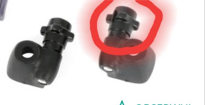

Piotr87 Opublikowano 16 Maja 2020 Opublikowano 16 Maja 2020 (edytowane) Witam Panowie, 2h próbowałem wyregulowac przednia przerzutka i niestety to nie koniec, podczas przerzucania z średniej tarczy na duża, strzelili coś koło manetki i wydaje mi się że w miejscu gdzie wchodzi linka do manetki, wypadł tak jakby stabilizator tej linki, coś podobnego jak w hamulcach, przy manetkach mamy śruby do regulacji linek hamulcowych. Jestem laikiem więc przepraszam za opis, może jest mi ktoś w stanie powiedzieć czy mam rozkręcić manetki i wsadzić ten element do środka ? Zrobil sie luz na lince i najwiekszej tarczy nie wrzuce, linka nie wchodzi równo do manetki jak jest zluzowana . Wolałbym nie wyrządzić kolejnych szkód:/ na poniższym zdjęciu jest coś w tym stylu co wypadło Edytowane 16 Maja 2020 przez Piotr87

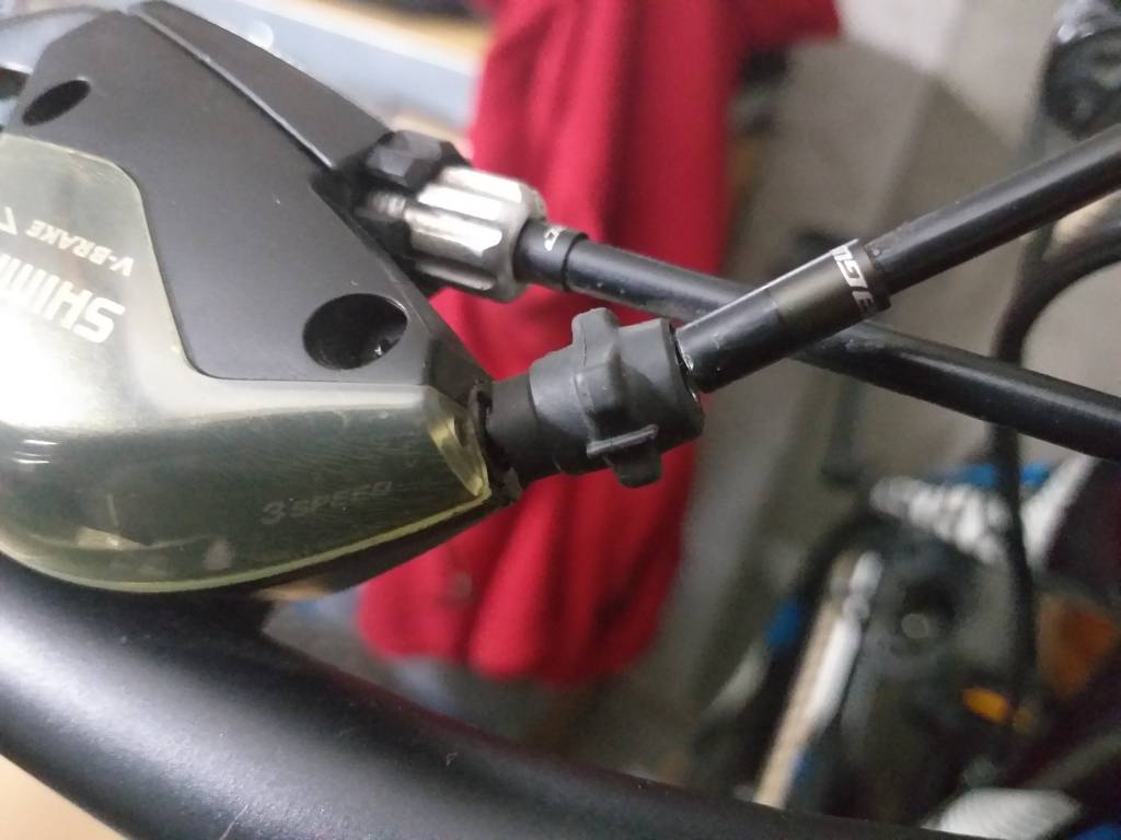

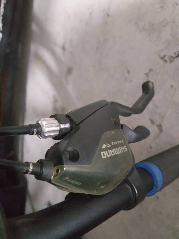

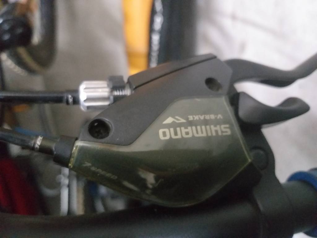

Piotr87 Opublikowano 17 Maja 2020 Autor Opublikowano 17 Maja 2020 Zrobiłem kilka zdjec na dwóch pierwszych ta manetka z której wypadło to coś, a na kolejnych manetka tylnej przerzutki
Yan Opublikowano 17 Maja 2020 Opublikowano 17 Maja 2020 To jest końcówka pancerza która zwyczajnie się wysunęła. Często się to zdarza przy regulacji. Włóż to na miejsce, nic nie zepsujesz.
Gość Opublikowano 17 Maja 2020 Opublikowano 17 Maja 2020 Na pierwszym zdjęciu widać, że końcówka pancerza jest wysunięta, a powinna wchodzić ciasno i do końca do pokrętła regulacji.
Piotr87 Opublikowano 17 Maja 2020 Autor Opublikowano 17 Maja 2020 (edytowane) Rozumiem że muszę rozkręcić manetki i włożyć te końcówkę do środka tak jak to wygląda na 3 i 4 zdjęciu Edytowane 17 Maja 2020 przez Piotr87
Kruk Opublikowano 17 Maja 2020 Opublikowano 17 Maja 2020 Nie musisz, wystarczy że ją po poruszasz i powinna wpaść do środka. Jeśli nie to wrzuć na jak najwyższy bieg bez zrzucania łańcucha z kasety, potem bez kręcenia korbą, zruć biegi na dół. Linka zrobi się lekko luźna i sobie włożysz ją do środka.
