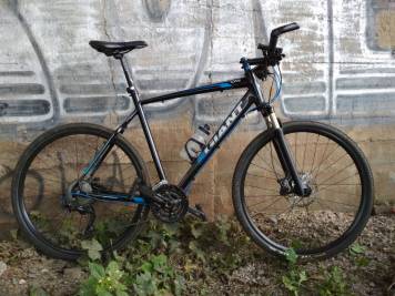

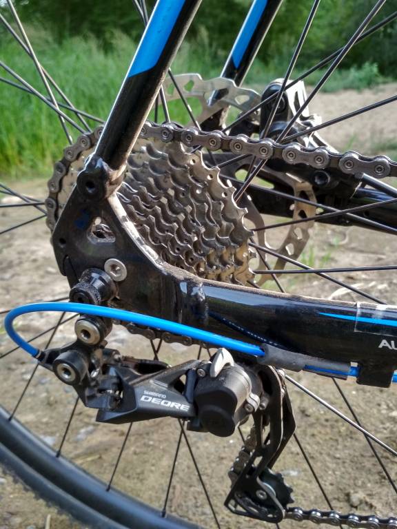

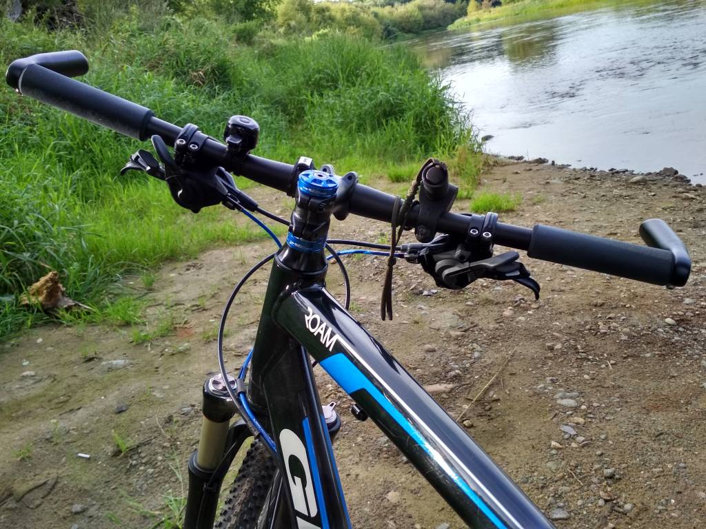

Na jesieni tego roku zdecydowałem się na remont roweru. Rozebrałem więc rower, dokładnie umyłem ramę, wszystkie śrubki i całą resztę, a potem... potem było trudniej. Na szczęście z pomocą przyszedł internet. Poniżej stara i nowa specyfikacja roweru:
Rama: aluminiowa
Rozmiar: XL / 23 cale
Widelec: był SR Suntour NEX; jest NRX-S LOR, powietrzny, skok 63mm
Stery 1-1/8", półzintegrowaneKierownica: Pro LT + rogi Pro
Mostek: Pro LT
Podkładki pod mostek i kapsel: A2Z, niebieskie
Sztyca: Giant
Zacisk sztycy: Giant
Chwyty: ESI Racer's Edge
Siodło: Giant
Pedały: jakieś były, są Dartmoor Candy Pro
Manetki: były Shimano Altus SL-M310, są Deore SL-M6000
Przerzutka przednia: była Shimano Altus FD-M191-3, jest Deore FD-T6000-L3
Przerzutka tylna: była Shimano Acera RD-M360-SGS, jest RD-M6000-SGS
Kaseta: była SRAM CS-PG-830, 11-32T; jest Shimano CS-HG500-10, 11-32T
Łańcuch: był KMC Z8, jest Shimano CN-HG54; w planach drugi łańcuch Shimano CN-HG95 albo KMC X10.93
Korba: była SR Suntour, 48-38-28T, 175mm; jest Deore FC-T6010, 48-36-26T, 175mm
Suport: był SR Suntour, na kwadrat; jest Deore SM-BB52
Hamulce: były TX-122, V-Brake; są Shimano Deore BR-M6000, tarcze SM-RT66: 180mm przód / 160mm tył
Dźwignie hamulca: były Tektro CL330, są Shimano Deore BL-M6000
Obręcze: były Giant GX02, 700x19C; są DT Swiss R500db, 700x22C
Piasty były: Formula, są DT Swiss 370; 32 szprychy
Szprychy były: jakieś były; są DT Swiss Champion, czarne
Opony: były Giant P-RX2, 700x40C; są Continental AT Ride, zwijane, 700x40C
Dętki: Decathlon
Linki/pancerze: Jagwire Universal Sport
Oświetlenie: na przodzie Knog Blinder Mini + Convoy S2+ XML2 U3 1050lm Program H.E., na tyle Knog Blinder Mini
Dzwonek: z Decathlon

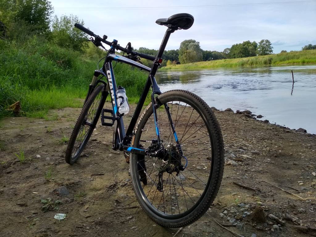

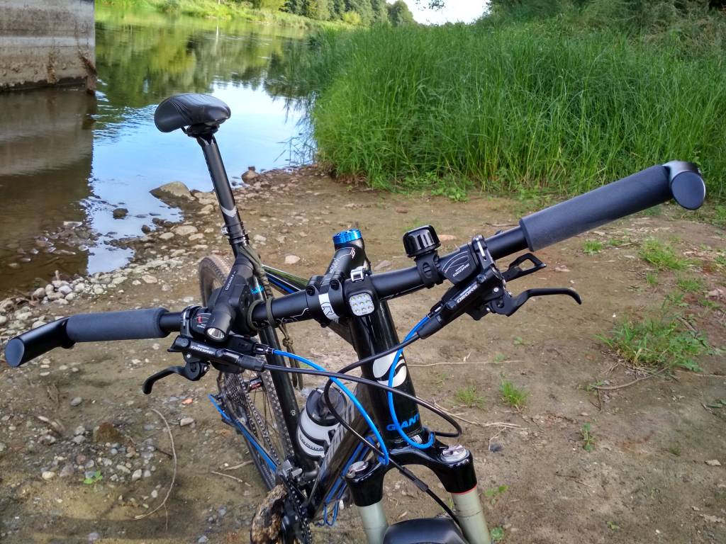

Kilka zdjęć z wycieczek:
20170715_130357.jpg IMG_20180819_143121.jpg WP_20150718_002.jpg Zdjęcie0074.jpg Zdjęcie0139.jpg Zdjęcie0122.jpg

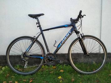

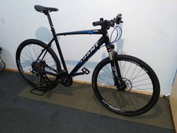

Zdjęcie tuż przed remontem:

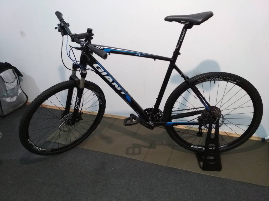

A tak rower prezentuje się po remoncie:

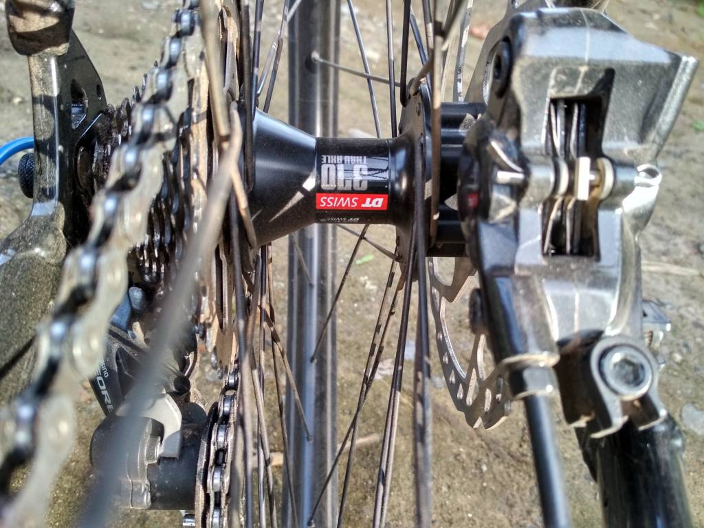

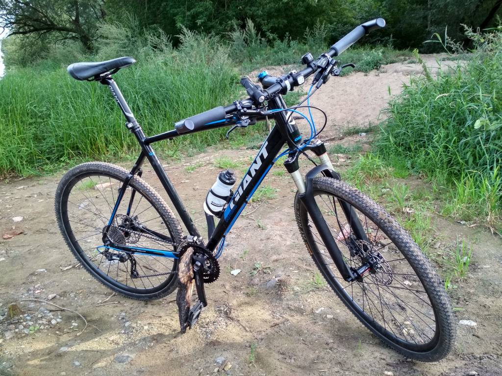

Kilka nowych zdjęć:
IMG_20200829_165208.jpg IMG_20200829_165710_HDR.jpg IMG_20200829_165742_HDR.jpg IMG_20200829_165829_HDR.jpg IMG_20200829_165935_HDR.jpg IMG_20200829_170006_HDR.jpg IMG_20200829_170040_HDR.jpg Edytowane przez nomennominandum2
