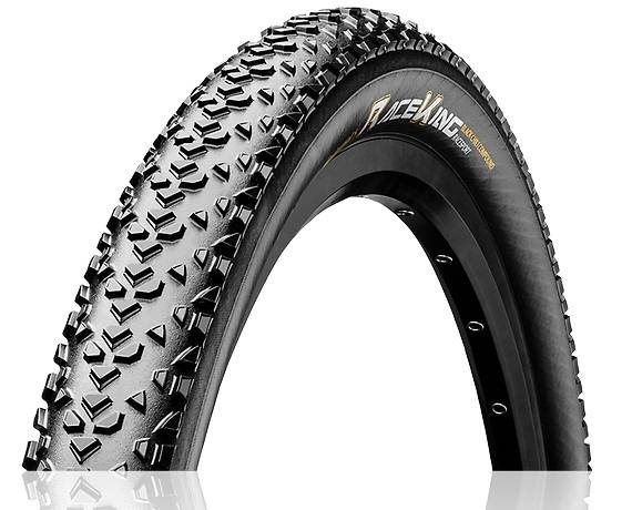

turzol Opublikowano 12 Maja 2020 Opublikowano 12 Maja 2020 Planuje zakup opon Continental Race King RaceSport w rozmiarze 29x2.2 model producenta 0101472 / opona zwijana Nigdzie natomiast nie mogę znaleźć informacji czy ten model jest TR - Tubeless Ready. Przykładowy odnośnik do sklepu, który ma je w ofercie https://r2-bike.com/CONTINENTAL-Tire-Race-King-29-x-220-BlackChili-RaceSport
Franz Mauer Opublikowano 12 Maja 2020 Opublikowano 12 Maja 2020 Nie przejmuj się, bez problemu się uszczelnia.
turzol Opublikowano 12 Maja 2020 Autor Opublikowano 12 Maja 2020 16 minut temu, Franz Mauer napisał: Nie przejmuj się, bez problemu się uszczelnia. Świetnie Czy to będzie dobry wybór do roweru XC z przewagą tras asfaltowych? Zależy mi na względnie niskich oporach toczenia i dobrych właściwościach w mało wymagającym terenie - ścieżki leśne, szutry itp.
vdcmike Opublikowano 12 Maja 2020 Opublikowano 12 Maja 2020 (edytowane) Najwyżej będziesz miał od razu białe boki Na trasach asfaltowych mieszanka black chilli znika w oczach. Wsadź zwykłe zwijane RK II, są one oficjalnie TR (i nie będzie powietrze bokiem opony schodzić), są trwalsze na utwardzonych nawierzchniach ale trochę cięższe. Edytowane 12 Maja 2020 przez vdcmike
leszcz Opublikowano 12 Maja 2020 Opublikowano 12 Maja 2020 Jak nigdzie? Masz bykiem wszystkie modele i kolumnę Tubeless https://www.conti-tyres.co.uk/mtb/race-king-2-2 Twój model nie jest TL ale te oponki dobrze się uszczelniają. 120ml wlej i zapominasz że masz oponę. Niskie opory to prędzej ta https://www.conti-tyres.co.uk/mtb/speed-king-2-2 Ja w nią mierzę teraz bo na tej spokojnie po lekkim błocie/piachu dawałem radę: https://www.continental-tires.com/bicycle/tires/urban-tour/speed-ride
