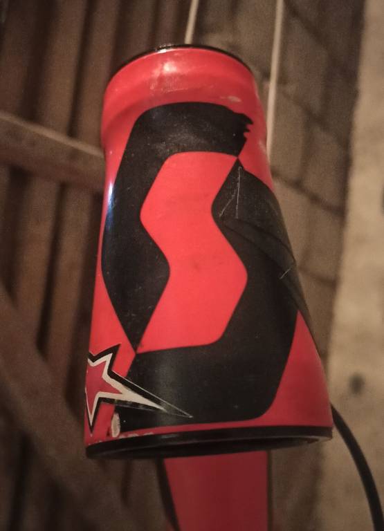

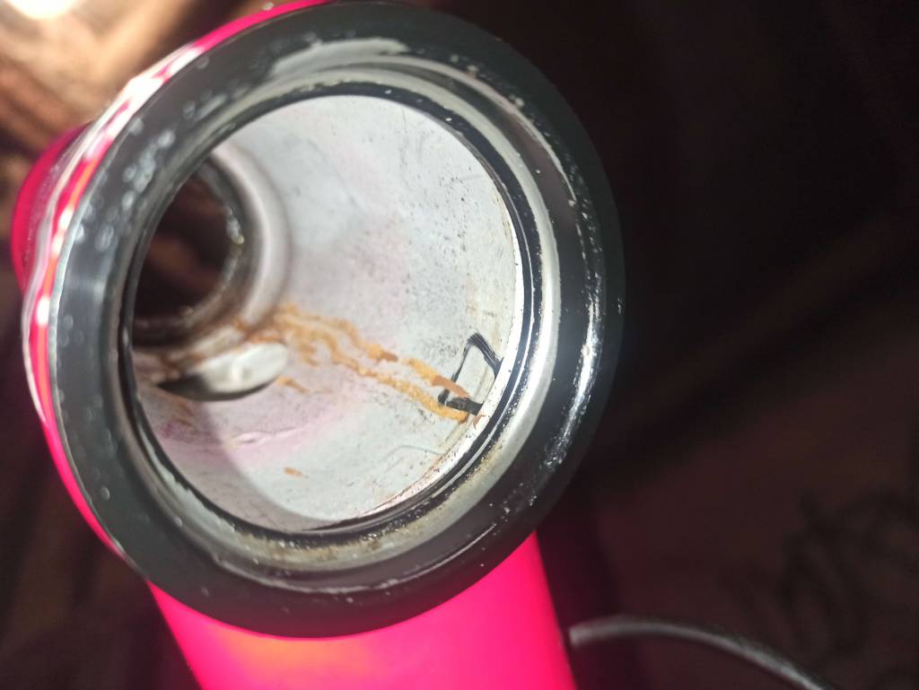

przeokrutny Opublikowano 10 Maja 2020 Opublikowano 10 Maja 2020 (edytowane) Twój nowy amor może już mieć nabitą bieżnię 1,5" i o ile nie jest pokiereszowana to powinno działać (nie potrzebujesz redukcji). Jeśli nie ma bieżni albo jest uszkodzona (trzeba ją zdjąć) to kupujesz bieżnię tego typu https://www.rowertour.com/p/84560/dartmoor-bieznia-sterow-tapered-15-do-dolnego-lozyska?gclid=CjwKCAjwqdn1BRBREiwAEbZcR28eCTZZahO7pHJp3s-qu0L2nLyMygpWYxipJEFk3cEghGuwr5vqUhoCahsQAvD_BwE https://www.grawitacyjny.pl/bieznia-do-sterow-dartmoor,3,26798,40469 Jeżeli łożyska sterów są sprawne, tzn. pracują bezgłośnie i bez oporów, nie mają luzów, nie chrupią, itp. oraz miski nie są uszkodzone, to nie musisz kupować nowych sterów. Na pewno stery nie są nowe, więc radziłbym przynajmniej wymienić łożyska. Chyba, że kupno nowych sterów taniej wyjdzie niż zakup tylko łożysk. Zanim jeszcze cokolwiek zrobisz, pokaż na zdjęciu dolne łożysko i napisz co to za rama. Edytowane 10 Maja 2020 przez przeokrutny

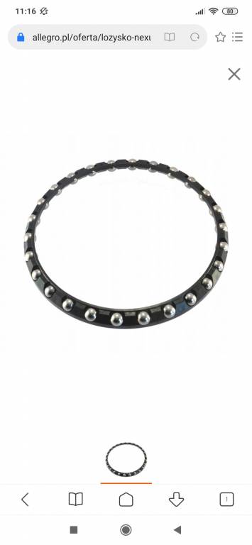

Michał1111 Opublikowano 10 Maja 2020 Autor Opublikowano 10 Maja 2020 (edytowane) 8 godzin temu, przeokrutny napisał: Twój nowy amor może już mieć nabitą bieżnię 1,5" i o ile nie jest pokiereszowana to powinno działać (nie potrzebujesz redukcji). Jeśli nie ma bieżni albo jest uszkodzona (trzeba ją zdjąć) to kupujesz bieżnię tego typu https://www.rowertour.com/p/84560/dartmoor-bieznia-sterow-tapered-15-do-dolnego-lozyska?gclid=CjwKCAjwqdn1BRBREiwAEbZcR28eCTZZahO7pHJp3s-qu0L2nLyMygpWYxipJEFk3cEghGuwr5vqUhoCahsQAvD_BwE https://www.grawitacyjny.pl/bieznia-do-sterow-dartmoor,3,26798,40469 Jeżeli łożyska sterów są sprawne, tzn. pracują bezgłośnie i bez oporów, nie mają luzów, nie chrupią, itp. oraz miski nie są uszkodzone, to nie musisz kupować nowych sterów. Na pewno stery nie są nowe, więc radziłbym przynajmniej wymienić łożyska. Chyba, że kupno nowych sterów taniej wyjdzie niż zakup tylko łożysk. Zanim jeszcze cokolwiek zrobisz, pokaż na zdjęciu dolne łożysko i napisz co to za rama. Rama to Scott scale 970 2016rok. Najbardziej interesuje mnie fakt że nowe stery to koszt około 160 złoty a dolne łożysko przez stary amortzator został rozwalony na trzy czesci. To co znalazłem łożysko takie same kulkowe jak miałem oryginalnie jest dedykowane do Piast Nexus. I tu zaczynają się schody bo za bardzo nie chce lecieć w koszty. Dolnej bieżni nie mam i wolałbym zakupić samą bieżnie bo to już mniejszy koszt. Miski są jeszcze dobre tylko wymiana łożysk i kupno dolnej bieżni. Dodaję zdjęcie takiego samego łożyska jakie mialem. Pozdrawiam Edytowane 10 Maja 2020 przez Michał1111
przeokrutny Opublikowano 11 Maja 2020 Opublikowano 11 Maja 2020 Niestety wymiana sterów raczej nieunikniona. Miska jest w kiepskim stanie. Na tym forum jest prawie bliźniaczy temat, w dodatku jeszcze ciepły.
