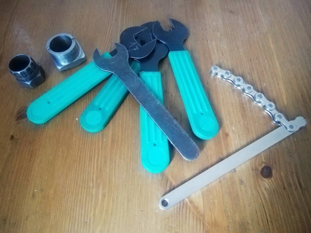

qameleon Opublikowano 4 Maja 2020 Opublikowano 4 Maja 2020 Wszystko już serwisowalem w swoim rowerze ale nigdy jeszcze nie dobieralem sie do tylniej piasty. Prosze o porade jakie klucze beda mi potrzebne aby dostac sie do piasty i bebenka aby je przesmarowac. Kaseta : Acera CS-HG201 11-32T 9rz Piasta tył: Alivio FH-M4050 9/10rz 32H
vdcmike Opublikowano 4 Maja 2020 Opublikowano 4 Maja 2020 Klucze płaskie do konusów (zestaw jakiś np. bitul czy bikehand 13, 14, 15, 16mm) i specjalny klucz do bębenka. Zanim zaczniesz grzebać przy bębenku sprawdź stan bieżni i konusów bo być może lepiej będzie poszukać nowej piasty...
leejoonidas Opublikowano 4 Maja 2020 Opublikowano 4 Maja 2020 Zazwyczaj wystarczają dwa klucze w rozmiarze 17, jeden w rozmiarze 15 i 16, oraz klucz do kasety z wielowpustem, klucz do odkręcania bieżni w bębenku z dwoma zębami, bacik czyli kawałek łańcucha na stalowym ramieniu zapinany na zębatkę kasety.
