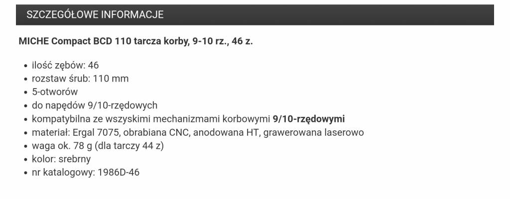

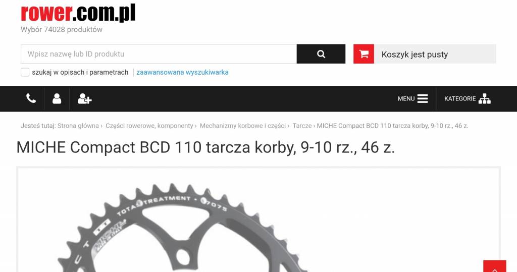

leejoonidas Opublikowano 3 Maja 2020 Opublikowano 3 Maja 2020 (edytowane) Mniejszej zębatki jak 34 już się nie da zamontować do tej korby, zębatkę 46 bez problemu dostaniesz. Szukaj 46t bcd110. Edytowane 3 Maja 2020 przez leejoonidas

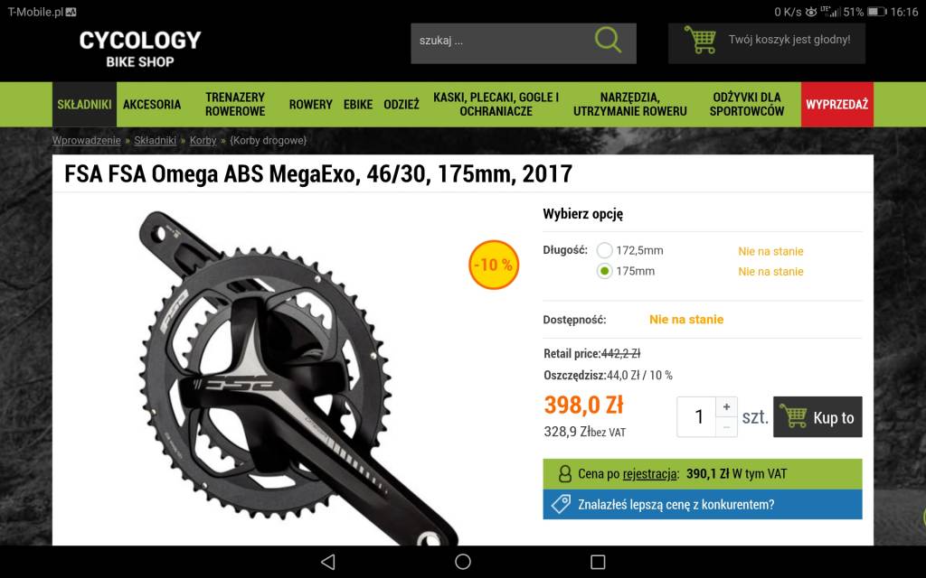

leejoonidas Opublikowano 3 Maja 2020 Opublikowano 3 Maja 2020 3 minuty temu, Intru napisał: Dzięki Ale zawsze możesz kupić korbę 46/30 ze stopniowaniem zębatek jak sobie wymyśliłeś.

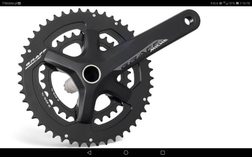

Intru Opublikowano 3 Maja 2020 Autor Opublikowano 3 Maja 2020 (edytowane) cos wartego uwagi co nie zabija cena? najchetniej zintegrowana os. z tylu kaseta 100-tka. Najchetniej zitegrowa os bo do lekkich nie naleze Edytowane 3 Maja 2020 przez Intru
Intru Opublikowano 4 Maja 2020 Autor Opublikowano 4 Maja 2020 Dzięki za propozycje. Zastanawiam się jeszcze nad wymianą korby i przedniej przerzutki na GRX-a ale muszę sprawdzić na ile linia łańcucha się zmieni i czy stara klamkomanetka tiagra to obsłuży
