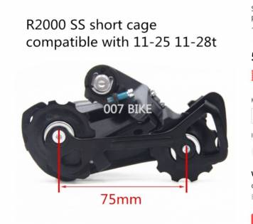

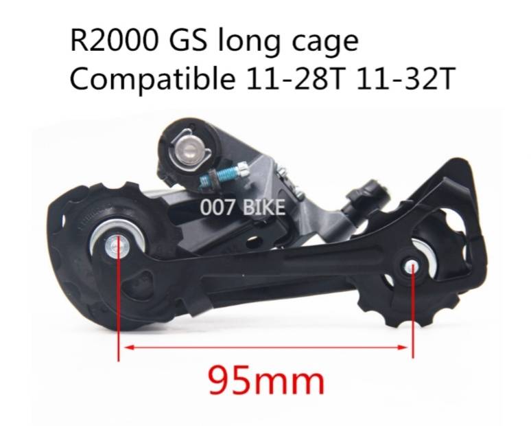

Witam,
mam rower Kross vento 2.0 na Clarisie. Prawdopodobnie będę chciał wymienić kasetę z 11-28T na 11-32 lub 34T. Przerzutka to RD-R2000(nie ma dopisku SS lub GS). Jak rozpoznać jaki mam wózek?Czy mogę utracić gwarancję wymieniając samodzielnie kasetę(wymiana na dokładnie ten sam model z inną kombinacją zębatek). I jeszcze pytanko o łańcuch, czy będzie konieczna wymiana?
Jak będę miał czas postaram się dodać zdjęcia.
Dzięki i pozdrawiam
Łukasz
Sądząc po zdjęciach ze strony Krossa, będzie tam krótki wózek. Teoretycznie wsadzisz tam maks kasetę 11-32. Będziesz potrzebował dłuższy łańcuch. Nie stracisz gwarancji.
Łańcucha nie trzeba wymieniać, wystarczy dodać kilka ogniw więcej, być może nie trzeba będzie z łańcuchem nic robić, czasami wystarcza odpowiednie ustawienie przerzutki, ale że łańcuch ośmiorzędowy jest tani to warto zaopatrzyć się w nowy.
