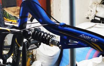

dzordzan Opublikowano 29 Kwietnia 2020 Opublikowano 29 Kwietnia 2020 (edytowane) Zastanawiam się czy mogę tutaj wstawić jakiś lepszy amortyzator z tyłu? Jakąś używkę na OLX czy coś Edytowane 29 Kwietnia 2020 przez dzordzan
Gość Opublikowano 30 Kwietnia 2020 Opublikowano 30 Kwietnia 2020 Daj sobie spokój, ten damper przewyższy wartością cały rower... Poza tym to zawieszenie nie ma żadnej kinematyki, to jest prosta powszechnie stosowana w rowerach marketowych konstrukcja. To "zawieszenie" wybiera tylko duże dziury, mając mega niekorzystny wpływ na pedałowanie powodując pompowanie. Ulepszanie go jest bez sensu. Będzie to strata pieniędzy. P.S. Poza tym dyskusja ogólna to niewłaściwe miejsce na to zapytanie. Mamy dział o amortyzacji. Post przeniosłem.
dzordzan Opublikowano 30 Kwietnia 2020 Autor Opublikowano 30 Kwietnia 2020 oki, dzięki za info, właśnie tak podejrzewalem, że do tej badziewnej konstrukcji nie ma sensu dokładać.
Gość Opublikowano 30 Kwietnia 2020 Opublikowano 30 Kwietnia 2020 32 minuty temu, dzordzan napisał: oki, dzięki za info, właśnie tak podejrzewalem, że do tej badziewnej konstrukcji nie ma sensu dokładać. Tak mi przyszło jeszcze do głowy, że i mocowanie będzie totalnie niekompatybilne z jakimkolwiek porządnym damperem, jego długość montażowa prawdopodobnie też. Szkoda wyrzucać kasę w błoto.
