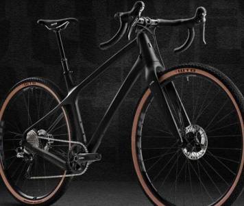

aleks73 Opublikowano 29 Kwietnia 2020 Opublikowano 29 Kwietnia 2020 Witam szajbajki. Wpadł mi do głowy taki temat. Pozazdrościłem koledze, który kupił sobie nowego grawela ;-) ... Mam kierownicę prostą hamulce (zaciski) Deore BR-M6000. Napędy korba SHIMANO FC-T4060 44/32/22, tył SHIMANO RD M6000 DEORE 10rrz. SGS. Chciałem powiedzieć, że z barankami nie mam żadnego doświadczenia, dlatego każda sugestia i podpowiedź co do kompatybilności tych podzespołów z klamkomanetkami bardzo mile widziana. Pozdrowienia z Ustki. Pa Arek
