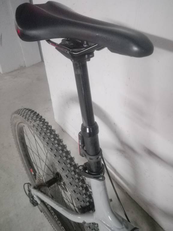

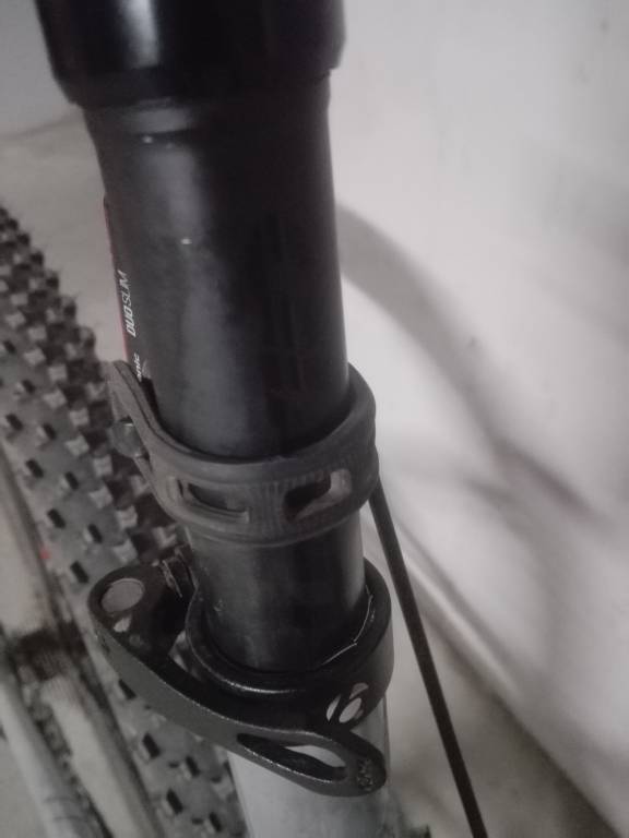

Siema,
kumpel sprzedał mi po taniości GIANT CONTACT SWITCH 2/3x 395x125 mm, średnica 30,9 mm i po włożeniu do Treka (X Caliber 8 2019) był lekki luz bo oryginalna sztyca to Bontrager 31,6 mm. Adapter wykonaliśmy z kawałka puszki po browarze i ścisnęliśmy zamykacz bardzo mocno. Dalej był minimalny luz, ale sztyca siedziała, traskę od razu objechałem i niby git (choć wydaje mi się, że minimalnie całość zeszła, do sprawdzenia na kolejny raz). Konkluzją było, że trzeba dołożyć drugą warstwę puszki i poluzować zamykacz :D Nie jestem jednak do końca przekonany czy to wszystko jest zgodne ze sztuką, a po drugie czuje się jak menel z tym bajzlem pod tyłkiem 😛 Możecie jakiś inny patent podpowiedzieć albo czy jest adapter/przejściówka czy może tak jest git i nie cudować :D dzięki
94706536_1449615495198444_2177329697862451200_n.jpg 94624825_674709003369149_4283328617527640064_n.jpg
Dostępne są adaptery które redukują średnicę
Sam mam u siebie taki adapter
Nie rób badziewia i weź wyrzuć ten kawałek puszki
Wpisz sobie w Google redukcja sztycy 30.9 na 31.6 i poszukaj
