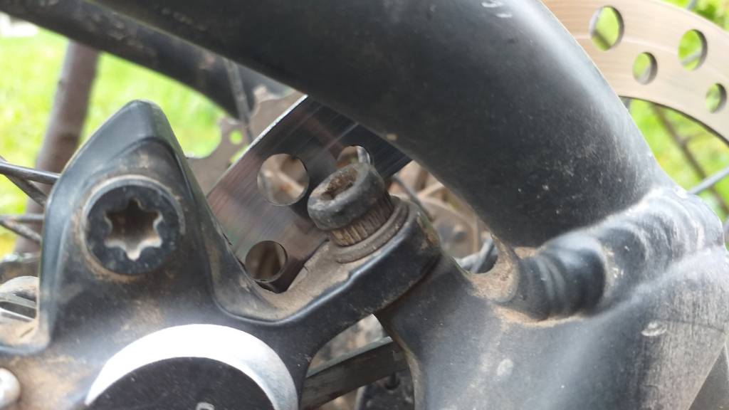

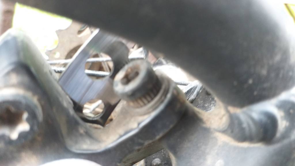

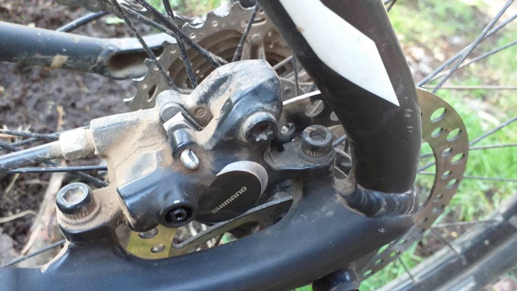

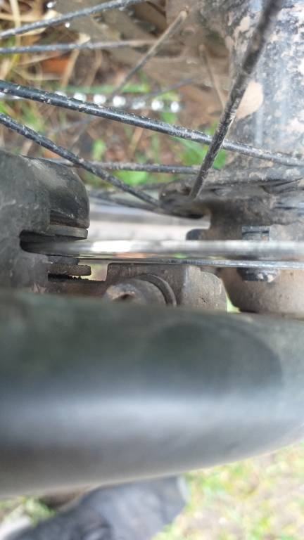

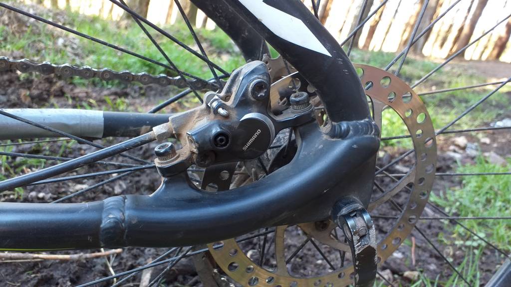

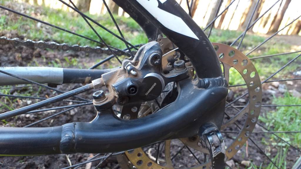

Adik898 Opublikowano 27 Kwietnia 2020 Opublikowano 27 Kwietnia 2020 Posiadam tarczę 160mm I chciałbym założyć 180mm Ale nie wiem jaki dystans mam kupić. Jeśli ktoś wie podeślijcie linka
pecio Opublikowano 27 Kwietnia 2020 Opublikowano 27 Kwietnia 2020 https://www.centrumrowerowe.pl/adapter-hamulca-tarczowego-shimano-sm-ma-f180-pd8122/
Adik898 Opublikowano 27 Kwietnia 2020 Autor Opublikowano 27 Kwietnia 2020 Godzinę temu, pecio napisał: https://www.centrumrowerowe.pl/adapter-hamulca-tarczowego-shimano-sm-ma-f180-pd8122/ Pomiędzy śruba A ramą jest z 2.5cm To nie wiem jak ją to zamontuje
pecio Opublikowano 27 Kwietnia 2020 Opublikowano 27 Kwietnia 2020 Jak była by możliwość przymiarki. Tylko nie opłaca się kupować jakby nie podeszło. Wszystkie tak odsadzają zacisk. Może ktoś w pobliżu poratowałby , ewentualnie jakiś serwis. A z drugiej strony takie pytanie -źle hamuje ,że chcesz dać większą ? W krosowych , MTB 160 z tyłu jest wystarczająca. Tarcza 180 to już cięższa jazda -enduraki itp.
Bujak Opublikowano 28 Kwietnia 2020 Opublikowano 28 Kwietnia 2020 WejdzieZdjęcie z innego kąta by było pomocne, ale uważam, że się zmieści. Szczęka zwęża się ku górze, więc nie będzie zahaczać o ramę. Adapter też powinien się zmieścić.Trzeba przymierzyć i ew. oddać. Można się umówić na zwrot ze stacjonarnym, a przy zakupie online jest ustawowe 14 dni na zwrot. Tylko nie porysować adaptera.
Adik898 Opublikowano 29 Kwietnia 2020 Autor Opublikowano 29 Kwietnia 2020 15 godzin temu, Bujak napisał: Wejdzie Zdjęcie z innego kąta by było pomocne, ale uważam, że się zmieści. Szczęka zwęża się ku górze, więc nie będzie zahaczać o ramę. Adapter też powinien się zmieścić. Trzeba przymierzyć i ew. oddać. Można się umówić na zwrot ze stacjonarnym, a przy zakupie online jest ustawowe 14 dni na zwrot. Tylko nie porysować adaptera. Nie zmieści próbowałem nie mam wtedy dojścia śruba ta z tylu do gwint. Musial bym Już montować tarczę 203 z takim adapterem. Taki mam z przodu i jest dobrze przesuwa mocowanie może z tylu się sprawdzi.

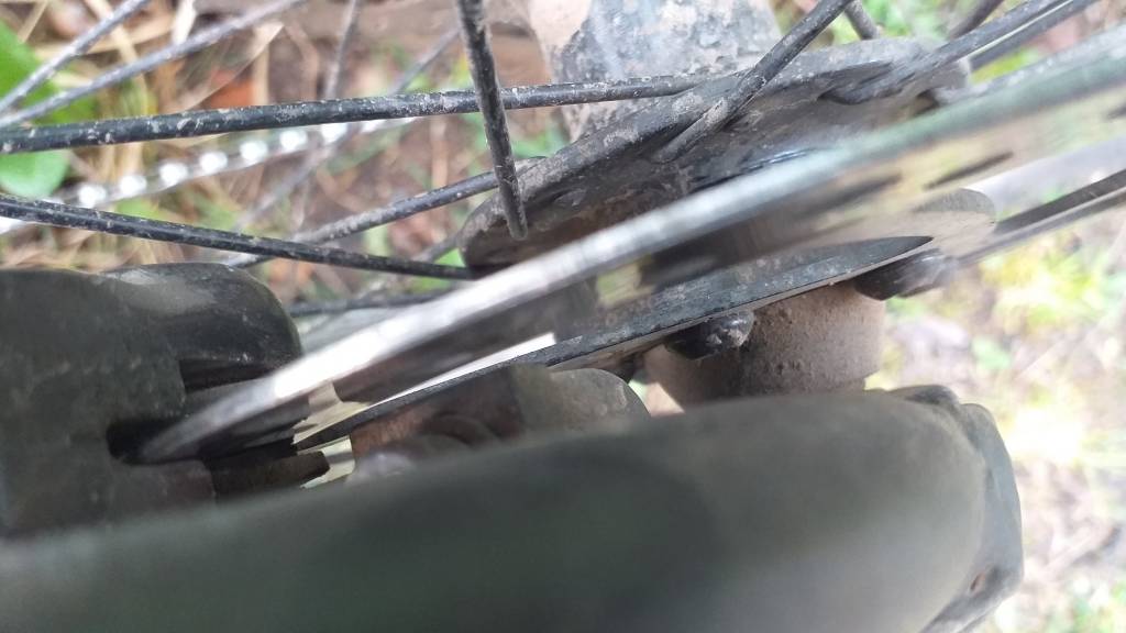

Adik898 Opublikowano 29 Kwietnia 2020 Autor Opublikowano 29 Kwietnia 2020 W dniu 27.04.2020 o 23:05, pecio napisał: Jak była by możliwość przymiarki. Tylko nie opłaca się kupować jakby nie podeszło. Wszystkie tak odsadzają zacisk. Może ktoś w pobliżu poratowałby , ewentualnie jakiś serwis. A z drugiej strony takie pytanie -źle hamuje ,że chcesz dać większą ? W krosowych , MTB 160 z tyłu jest wystarczająca. Tarcza 180 to już cięższa jazda -enduraki itp. Zdjęcia dla lepszego wglądu
Bujak Opublikowano 29 Kwietnia 2020 Opublikowano 29 Kwietnia 2020 203 na tył? Może do fatbike.Przy oponach MTB tarcza 160 wystarczy na tył.
pecio Opublikowano 29 Kwietnia 2020 Opublikowano 29 Kwietnia 2020 (edytowane) Może być mały ból , bo nawet jak dasz adapter to nie wiem jak wsadzisz dłuższą śrubę. Mam kilkanaście adapterów różnej "maści" ale żaden nie pozwala na manewr. Widocznie taki urok ramy. Można było by pokombinować niekonwencjonalnie ale musiałbym mieć fizyczny dostęp do "problemu". Edytowane 29 Kwietnia 2020 przez pecio

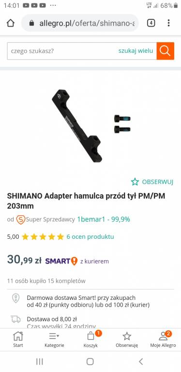

Adik898 Opublikowano 29 Kwietnia 2020 Autor Opublikowano 29 Kwietnia 2020 4 godziny temu, pecio napisał: Może być mały ból , bo nawet jak dasz adapter to nie wiem jak wsadzisz dłuższą śrubę. Mam kilkanaście adapterów różnej "maści" ale żaden nie pozwala na manewr. Widocznie taki urok ramy. Można było by pokombinować niekonwencjonalnie ale musiałbym mieć fizyczny dostęp do "problemu". Jedynie co to adapter na tarczę 203mm by pasował ale już dobra sam coś wykombinuje . Ale dzięki wszystkim którzy zainteresowali się moim problemem. Temat uznaję za zamknięty
