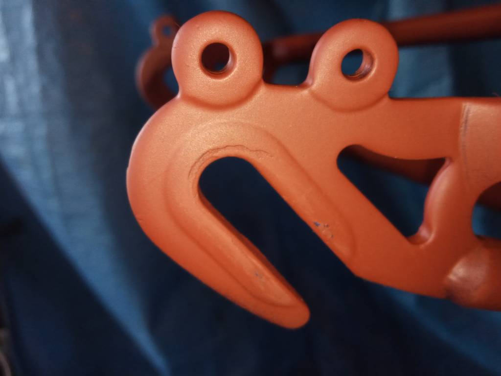

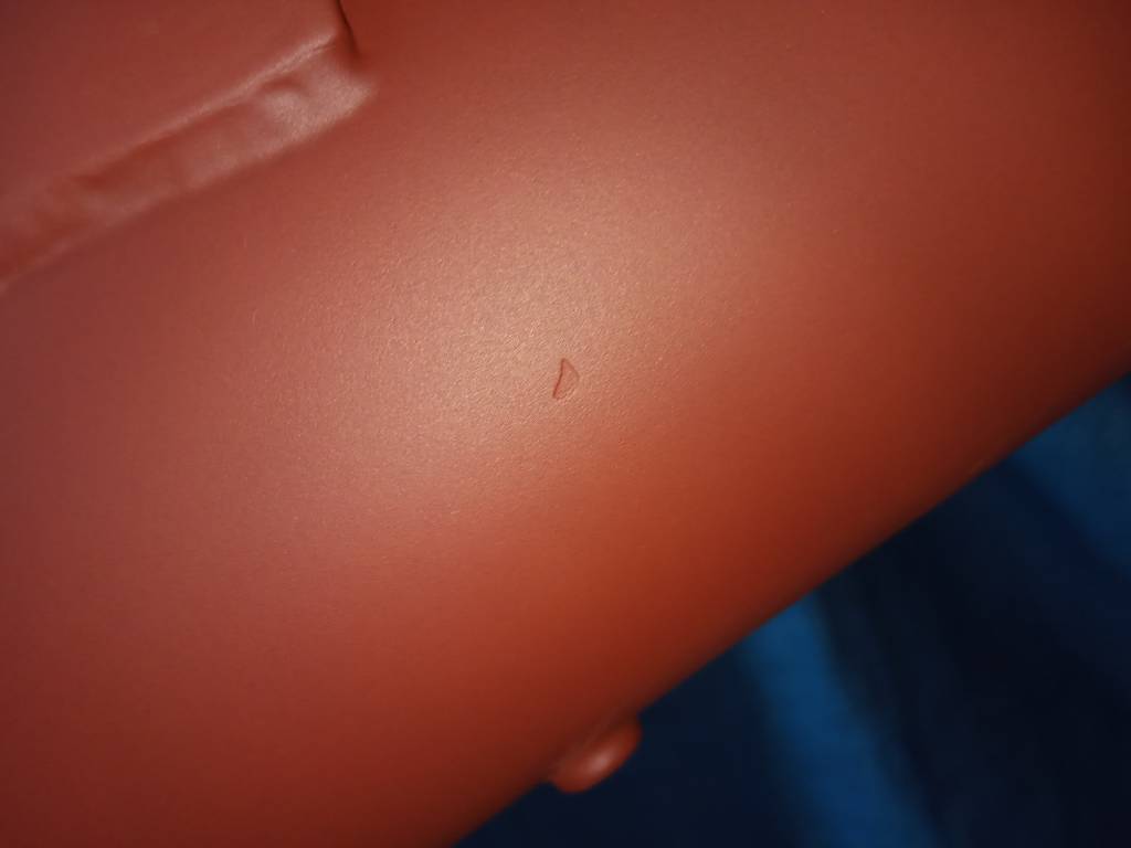

elvis07 Opublikowano 25 Kwietnia 2020 Opublikowano 25 Kwietnia 2020 Witam wszystkich jestem tu nowy więc proszę o wyrozumienie zacząłem odnawiać swój rower rozebrałem ją na części i wziąłem się za ramę wczoraj nałożyłem podkład antykorozyjny pierwszy raz maluję i zobaczyłem że na ramię w paru miejscach widać delikatnie stary lakier co zrobić poprawić te miejsca czy nałożyć drugą warstwę równomiernie, posiadam papier wodny 800 lepiej szlifować na mokro czy na sucho delikatniej czy mocniej dociskać przy szlifowaniu proszę o wybaczenie pierwszy raz to robię i wolę was doświadczonych się spytać co i jak się robi pozdrawiam.
Kruk Opublikowano 25 Kwietnia 2020 Opublikowano 25 Kwietnia 2020 Jeśli przebija lakier stary ale nie ma zgrubień gdzieś na lakierze, to przeleć ramę lakierem raz jeszcze, chyba że już nakładałeś Clear?
elvis07 Opublikowano 25 Kwietnia 2020 Autor Opublikowano 25 Kwietnia 2020 Kruk Clear czyli chodzi ci o lakier bezbarwny nie nakładałem bo jeszcze nie nałożyłem farby, wczoraj nałożyłem jedną warstwę podkładu i nic po za tym a zgrubień nie ma ale jest inny problem na tylnych widełkach nie zeszlifowałem dokładnie starej farby i mam w paru miejscach ubytki starej farby wiem lipa jest straszna i co teraz zrobić.
Kruk Opublikowano 25 Kwietnia 2020 Opublikowano 25 Kwietnia 2020 Aaa to jak jeszcze nie ma farby nawet, to podszlifuj to co Ci przeszkadza, psiknij punktowo podkład, a potem już maluj .
Accent_Szaj Opublikowano 25 Kwietnia 2020 Opublikowano 25 Kwietnia 2020 Nie do końca lipa Czasem nawet się specjalnie lakieruje żeby było widać ubytki.
elvis07 Opublikowano 26 Kwietnia 2020 Autor Opublikowano 26 Kwietnia 2020 Oki jeszcze jedno pytanie ostatnie czy szlifować na mokro czy na sucho bo posiadam papier wodny 800
