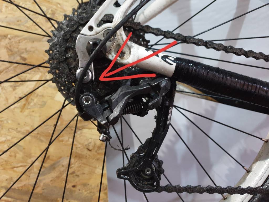

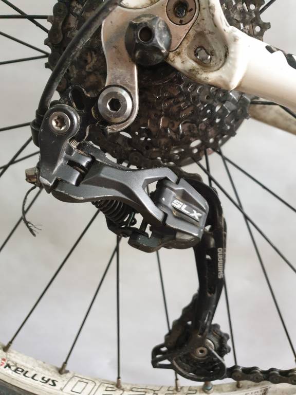

dzojo Opublikowano 25 Kwietnia 2020 Opublikowano 25 Kwietnia 2020 Witam. Dzisiaj w trakcie jazdy tylna przerzutka podniosła mi się do góry no i oczywiście nie działa w całym zakresie teraz. Wcześniej wydawało mi się że jakoś słabo wolno zrzuca biegi...Shimano SLX. Ktoś coś??...
m-peter Opublikowano 25 Kwietnia 2020 Opublikowano 25 Kwietnia 2020 (edytowane) A sprawdziłeś przynajmniej czy jest przykręcona do haka? Edytowane 25 Kwietnia 2020 przez m-peter
Kruk Opublikowano 25 Kwietnia 2020 Opublikowano 25 Kwietnia 2020 Albo się urwał bolec przy ramieniu przerzutki i przerzutko zrobiła kuku albo się poluzowała i przekręciła.

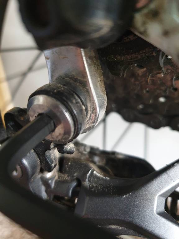

dzojo Opublikowano 25 Kwietnia 2020 Autor Opublikowano 25 Kwietnia 2020 Sprawdzam... Od razu napisałem nic nie grzebalem jestem początkującym grzebaczem... Chyba tylko śruba, dzięki
dzojo Opublikowano 25 Kwietnia 2020 Autor Opublikowano 25 Kwietnia 2020 No widzę... Teraz OK???... Aaaaaaa...OK...

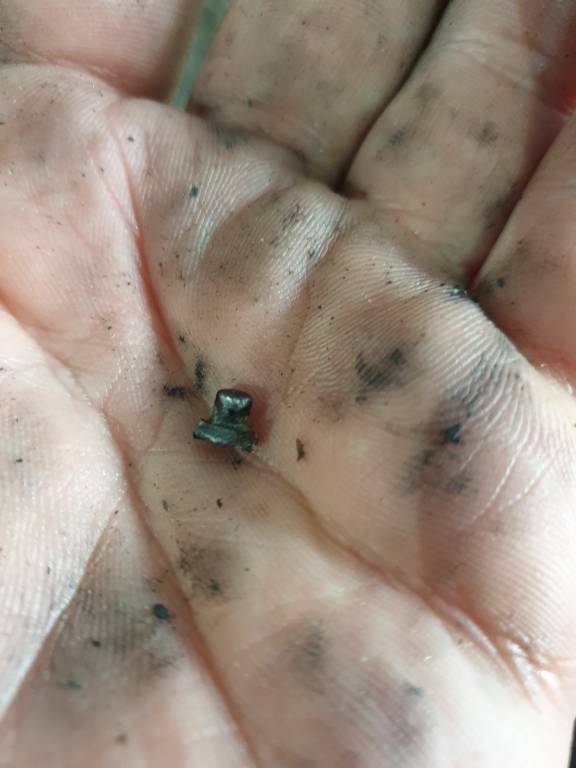

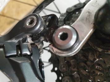

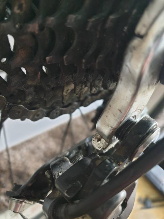

dzojo Opublikowano 25 Kwietnia 2020 Autor Opublikowano 25 Kwietnia 2020 No i nie rozwiązany niestety... Przy próbie naprostowania tego małego bolca złamał się... i teraz jak wymontowac ten element przerzutki i jak to się w ogóle nazywa żeby dokupić?...
Accent_Szaj Opublikowano 25 Kwietnia 2020 Opublikowano 25 Kwietnia 2020 Zdemontuj przerzutke i zrób zdjęcie,bo może wystarczy dać dłuższą śrubkę
dzojo Opublikowano 25 Kwietnia 2020 Autor Opublikowano 25 Kwietnia 2020 Właśnie ze srubka kombinuje na szybko bo chciałbym jutro rano pojeździć 👍😉 5 minut temu, Accent_Szaj napisał: Zdemontuj przerzutke i zrób zdjęcie,bo może wystarczy dać dłuższą śrubkę

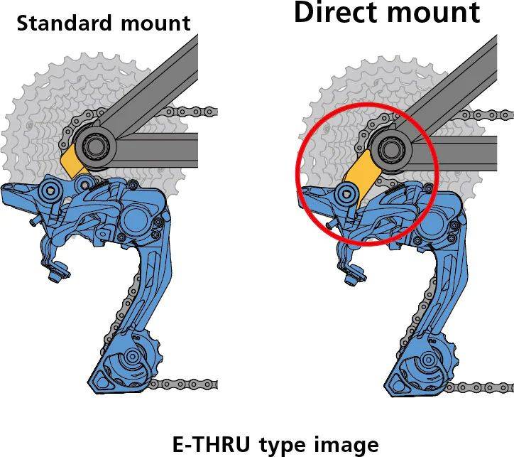

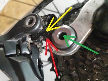

Accent_Szaj Opublikowano 25 Kwietnia 2020 Opublikowano 25 Kwietnia 2020 Tragedii nie ma. Urwałeś ząbek(czerwona strzałka) z B-link,do standard mount (żółta strzałka). Jak 31 minut temu, dzojo napisał: chciałbym jutro rano pojeździć to poluzuj śrubę (zielona strzałka)ustaw przerzutkę i dokręć mocno. Jak chcesz to naprawić,to da się to dokupić https://allegro.pl/oferta/sunrace-adapter-extended-link-8-910rz-shimano-sram-9024466532 Ps.Możesz też ewentualnie pominąć B-link kupując hak Direct mount do swojego roweru,bo z tego co widzę na zdjęciu,to wymiana haka też się szykuje

Gość Opublikowano 25 Kwietnia 2020 Opublikowano 25 Kwietnia 2020 Godzinę temu, Accent_Szaj napisał: Jak chcesz to naprawić,to da się to dokupić https://allegro.pl/oferta/sunrace-adapter-extended-link-8-910rz-shimano-sram-9024466532 Tym sie nie da tego zastapić. To służy do zupełnie czego innego. Potrzebne Ci coś takiego... https://allegro.pl/oferta/shimano-adapter-przerz-rd-m786-rd-m781-y5y098010-8141748223 Zmierz grubość uszkodzonwgo łącznika.
dzojo Opublikowano 25 Kwietnia 2020 Autor Opublikowano 25 Kwietnia 2020 OK na jednym i drugim nie widzę tego małego bolca który się urwał...
Gość Opublikowano 25 Kwietnia 2020 Opublikowano 25 Kwietnia 2020 https://www.bikesale.com/shimanoslxrd-m670mountingbracketaxleunitfornormalderailleurhangers.aspx
Gość Opublikowano 25 Kwietnia 2020 Opublikowano 25 Kwietnia 2020 Na tamtym też jest. Poprostu nie widać go na zdjeciu.

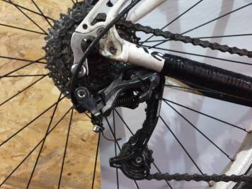

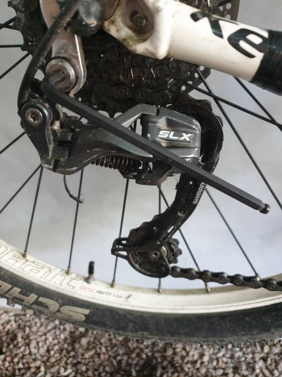

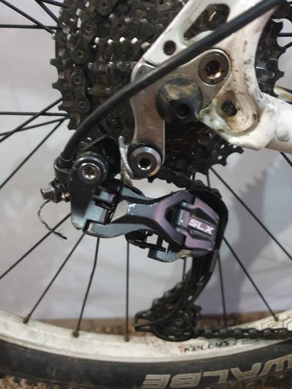

dzojo Opublikowano 25 Kwietnia 2020 Autor Opublikowano 25 Kwietnia 2020 OK teraz widzę dziex Przyblokowalem to na razie takim grubszym drucikiem i skręciłem mocno bo na szybko nie widzę mądrzejszej opcji ale oczywiście dokupię ten element i wymienię. Dzięki Tak wiem...druciarstwo...no ale co poradzić tak na szybko... 1
Accent_Szaj Opublikowano 25 Kwietnia 2020 Opublikowano 25 Kwietnia 2020 (edytowane) @PrzeLuka masz rację z tym adapterem. 24 minuty temu, dzojo napisał: Przyblokowalem Bez tego też by było OK. Jak mocno dokręcisz śrubę, to będzie się trzymać,a ten drut może przeszkadzać w pracy przerzutki Na wszelki wypadek, weź ze sobą na wyprawę imbus 5 Edytowane 25 Kwietnia 2020 przez Accent_Szaj Autokorekta w telefonie
dzojo Opublikowano 25 Kwietnia 2020 Autor Opublikowano 25 Kwietnia 2020 Dlaczego mam przy odpowiedzi "ukryte"?🙄 Napisalem to: OK próba na razie wyszła dobrze nic niczego nie blokuje i działa. Dzieki wielkie za podpowiedzi 👍. Z rana jutro test praktyczny 😁
Accent_Szaj Opublikowano 25 Kwietnia 2020 Opublikowano 25 Kwietnia 2020 21 minut temu, dzojo napisał: OK próba na razie wyszła dobrze nic niczego nie blokuje i działa. No i super.Niech ci służy
