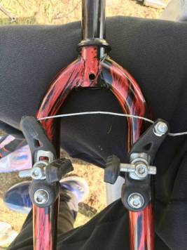

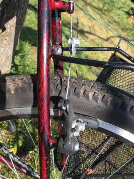

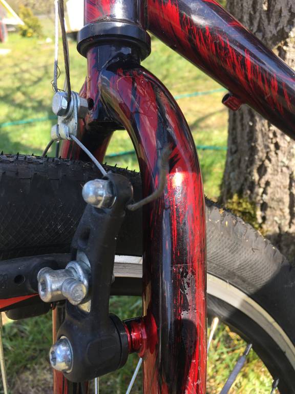

starzom89 Opublikowano 25 Kwietnia 2020 Opublikowano 25 Kwietnia 2020 (edytowane) Witam Posiadam stary rower Romet Jaguar Classic i chciałbym tam zamontować manetki szosowe Tektro RL 520 a mam hamulce takie jak na zdjęciach. Chciałbym je wymienić lub kupic innego typu do ww manetek pasujące do ramy. Czy jest możliwość do takiej ramy i jakie hamulce? P.S Czy przy wymianie steru kierownicy lepiej zastosować wianek jak w oryginale czy same kulki ? Edytowane 25 Kwietnia 2020 przez starzom89
Nemrod Opublikowano 25 Kwietnia 2020 Opublikowano 25 Kwietnia 2020 Przy klamkach jakie chcesz kupić alternatywą są mini v-brake: https://allegro.pl/oferta/tektro-mini-v-brake-do-przelaj-cyclocross-trekking-6961460235?utm_medium=app_share&utm_source=facebook
starzom89 Opublikowano 25 Kwietnia 2020 Autor Opublikowano 25 Kwietnia 2020 A powinienem dopasować do starych jeżeli chodzi o długość ramion?
Nemrod Opublikowano 25 Kwietnia 2020 Opublikowano 25 Kwietnia 2020 Ogólnie stare też by działały z manetkami szosowymi. Inny uciąg linki miały klamki pod zwykłe v- brake. Uciąg linki pod mini v- brake i cantileviry, które masz obecnie jest taki sam. Ograniczeniem w mini v jest szerokość opony.
