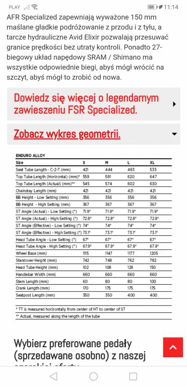

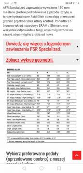

Marc1n Opublikowano 26 Kwietnia 2020 Autor Opublikowano 26 Kwietnia 2020 Obecnie mam założone marzocchi 55RC3 trochę ciężki amor 160 mm chciał bym go zmienić na coś o mniejszym skoku i oczywiście lżejszego bo nie wykorzystuje calego skoku tego amortyzatora. Obecna waga całego roweru to 14kg. Tutaj jest geometria roweru ja mam rozmiar S ramy
Accent_Szaj Opublikowano 26 Kwietnia 2020 Opublikowano 26 Kwietnia 2020 Na jaki chcesz zmienić? W wielu amorach masz możliwość zmiany skoku. Odpowiadając na twoje pytanie,to Geometria się zmieni. 21 minut temu, Marc1n napisał: amor 160 mm Zamiana na 120mm,to nie 20mm, tylko już dość dużo. Napisz jeszcze dokładny model roweru
Marc1n Opublikowano 26 Kwietnia 2020 Autor Opublikowano 26 Kwietnia 2020 4 minuty temu, Accent_Szaj napisał: Na jaki chcesz zmienić? W wielu amorach masz możliwość zmiany skoku. Odpowiadając na twoje pytanie,to Geometria się zmieni. Zamiana na 120mm,to nie 20mm, tylko już dość dużo. Napisz jeszcze dokładny model roweru Specialized enduro s-works sl z 2007 roku Myślałem na amorem 130 - 150 mm. Wiem ze geometria się zmieni dla tego pytam jak bardzo mogę zmniejszyć amor żeby nie popsuć całkowicie geometria roweru
