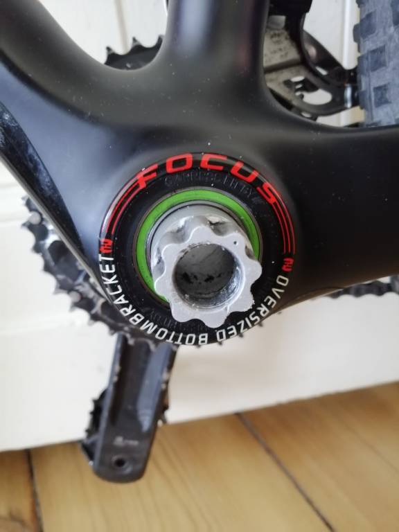

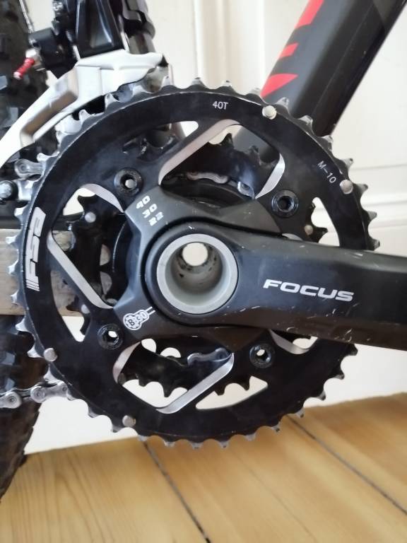

AdrMas97 Opublikowano 22 Kwietnia 2020 Opublikowano 22 Kwietnia 2020 Cześć. W ostatnio kupiłem używanego Focusa Raven 29 z 2015 roku. Sprzedający mówił, że potrzebny jest serwis, bo dwa lata temu miał wypadek na nartach i od tego czasu rower był w ogóle nie używany. Najpierw chciałem się zająć korbą, która podczas pedałowania głośno strzela. Chciałem wszystko wyczyścić, nasmarować i może to by pomogło. Rodzaj suportu to Bb30. W internecie zobaczyłem, jak zdjąć tę korbę, żeby nic nie uszkodzić. Odkręciłem lewe ramię, ale prawa strona korby nie chce w ogóle wyjść. Próbowałem uderzać młotkiem, ręką i nawet nie ruszy się ani trochę. Większej siły boję sie użyć, bo rama jest karbonowa. Dlatego prysnąłem kilkukrotnie odpowiednikiem WD-40, ale też nic to nie daje. Jakieś pomysły, jak można ją wyciągnąć? Z góry dziękuję za odpowiedź.
craroce Opublikowano 22 Kwietnia 2020 Opublikowano 22 Kwietnia 2020 Możesz wrzucić zdjęcie jak wygląda okolica suportu?
pecio Opublikowano 22 Kwietnia 2020 Opublikowano 22 Kwietnia 2020 (edytowane) Też mam "fokusika" . W tą ośkę co wystaje na stojącym rowerze przyłóż kawałek deseczki i przez to pierdyknij młotkiem. Nie bój się. Ośka powinna zluzować się z łożysk suportu. Z tego roweru to mi tylko rama została , szpej ,koła wszystko to już inna bajka. Edytowane 22 Kwietnia 2020 przez pecio
Kruk Opublikowano 22 Kwietnia 2020 Opublikowano 22 Kwietnia 2020 Popukaj w korbę z każdej strony plastikowym młotkiem. Potem tak jak Pecio piszę, przez deseczkę i mocnymi ale krótkimi uderzeniami, uderzaj w ramię. Widocznie się mocno zapiekła.
AdrMas97 Opublikowano 22 Kwietnia 2020 Autor Opublikowano 22 Kwietnia 2020 Poszło. Tak jak myślałem, winowajcą tych trzasków jest prawe łożysko. Już zamówiłem cały suport. Dzięki za Wasze odpowiedzi.
