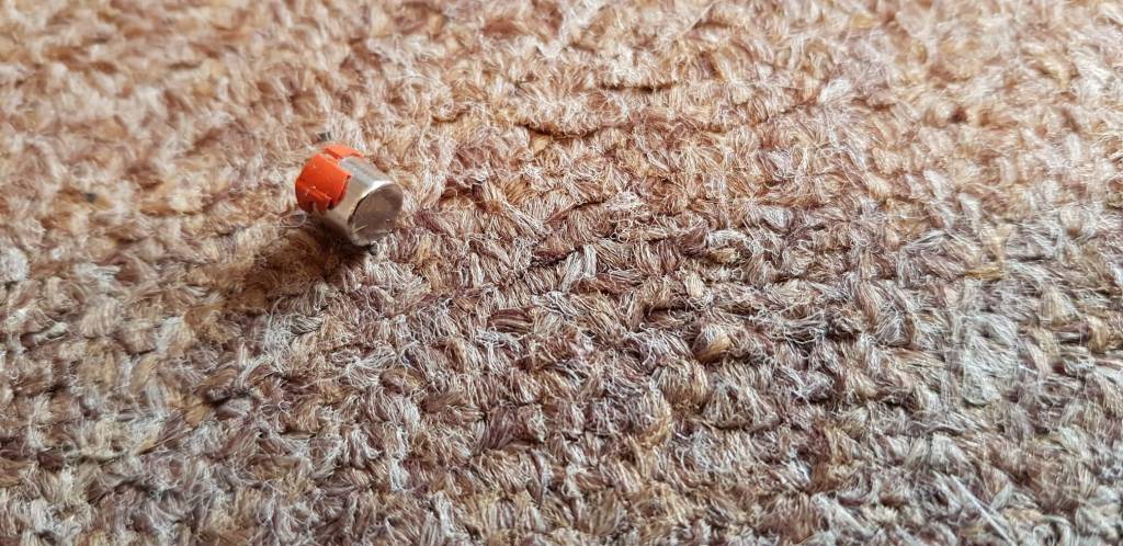

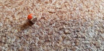

Po rozebraniu jednostki oporowej znalazłem maleńki magnesik przyczepiony do silniczka krokowego. Magnes ma na oko 4x8 mm. Ma na sobie ślad kleju, ale za nic nie potrafię znaleźć miejsca, w którym był pierwotnie zamocowany. Duże neodymy hamujące rolkę są na miejscu.
  • 3 tygodnie później...
Żeby nie było pytań bez odpowiedzi. Ten magnes jest jednym z dwóch magnesów mierzących prędkość obrotową rolki. Puścił klej, magnes wypadł, trenażer odbierał zliczenia indukowane połową magnesów, więc pokazywał połowę niższą prędkość. Latający w jednostce oporowej magnes zdążył narobić nieco boruty, na szczęście zdolny kolega elektronik poskładał to do kupy.
