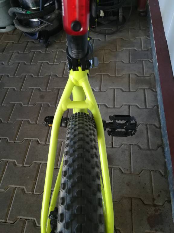

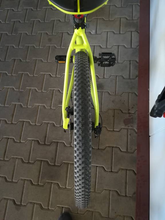

Witam, mam problem z umiejscowieniem koła w tylnym trójkącie, jest jakby po prawej stronie. Koło ani trochę nie bije kręci się prosto w niczym nie przeszkadza. Rower nigdy nie był uderzony czy coś żeby się miał skrzywić. Moze rama jest jakaś asymetryczna albo szprychy naciągnięte na prawa stronę?

Na początku trzeba sprawdzić czy koło jest poprawnie złożone. Czy obręcz jest centralnie w środku. Czy piast jest dobrze złożona. Czy szerokość piasty jest odpowiednia do ramy.
Spróbuj włożyć koło odwrotnie - jak leci w drugą stronę to wina koła, a jak w tą samą to wina ramy. Obstawiam jednak, że obręcz poleciała na stronę napędu przez słaby naciąg szprych.
Dzięki za odpowiedzi, faktycznie z lewej strony szprychy słabo naciągnięte, każda po trochu i już jest w porządku
