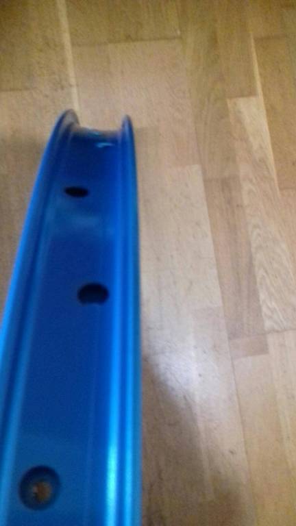

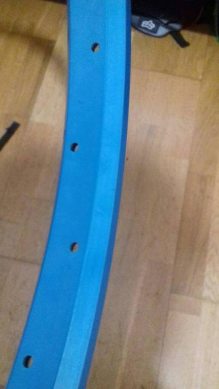

Kwapnatah Opublikowano 20 Kwietnia 2020 Opublikowano 20 Kwietnia 2020 Dzień dobry, mam obręcze NS Trailmaster które mają "Otwory nawiercane asymetrycznie, offset 8mm" ma to jakiś wpływ na długość szprych?
Bujak Opublikowano 20 Kwietnia 2020 Opublikowano 20 Kwietnia 2020 Musi mieć, bo obręcz musi być w tym samym miejscu co zawsze, a otwory są wtedy przesunięte. Nie wiem niestety jak to obliczyć. Niech znawcy się wypowiedzą.
Kruk Opublikowano 20 Kwietnia 2020 Opublikowano 20 Kwietnia 2020 Ma to wpływ jak Kolega Bujak pisał, na pewno długość szprych różni się od obręczy z normalnym ułożeniem otworów. To jak to liczyć niestety nie wiem, ktoś na forum na pewno się zna na tym.
Kwapnatah Opublikowano 20 Kwietnia 2020 Autor Opublikowano 20 Kwietnia 2020 (edytowane) Teoretycznie w kalkulatorze szprych można odjąć z każdej strony po 4mm od długości piasty. Edytowane 20 Kwietnia 2020 przez Kwapnatah
Yan Opublikowano 20 Kwietnia 2020 Opublikowano 20 Kwietnia 2020 Matematycznie rzecz ujmują nie powinno mieć to większego znaczenia. Jeżeli weźmiemy twierdzenie pitagorasa zrobimy dwa działania jedno z 30mm od miejsca montażu na piaście do otworu i drugie z liczbą 20cm to różnica w długości szprych wyniesie ~1mm. Ja bym brał taką długość jaką wypluje kalkulator.
leejoonidas Opublikowano 20 Kwietnia 2020 Opublikowano 20 Kwietnia 2020 (edytowane) Ja wiem kochane Matołki jak to zrobić. Mam asymetryczne obręcze w swoim rowerze trailowym, koła oczywiście na tych obręczach zbudowałem sam. Pomysł z asymetrycznymi obręczami jest genialny bo dzięki temu można zbudować prawie idealne koło, w którym to kole szprychy z lewej strony koła i z prawej będą miały prawie taki sam naciąg. Ale w Twoim przypadku masz tylko asymetrycznie rozmieszczone otwory. Zapoznaj się z tym kalkulatorem poniżej https://www.kstoerz.com/freespoke/ Edytowane 20 Kwietnia 2020 przez leejoonidas
Kwapnatah Opublikowano 20 Kwietnia 2020 Autor Opublikowano 20 Kwietnia 2020 12 minut temu, leejoonidas napisał: Ja wiem kochane Matołki jak to zrobić. Więc jak to policzyć? Tak samo jak normalnie?
leejoonidas Opublikowano 20 Kwietnia 2020 Opublikowano 20 Kwietnia 2020 (edytowane) Czy otwór w obręczy jest przesunięty licząc od środka obręczy 8mm czy 4mm? Podaj dokładne namiary na tą obręcz w internecie to będę mógł coś więcej powiedzieć. Edytowane 20 Kwietnia 2020 przez leejoonidas
Kwapnatah Opublikowano 20 Kwietnia 2020 Autor Opublikowano 20 Kwietnia 2020 (edytowane) 8 minut temu, leejoonidas napisał: Czy otwór w obręczy jest przesunięty licząc od środka obręczy 8mm czy 4mm? Podaj dokładne namiary na tą obręcz w internecie to będę mógł coś więcej powiedzieć. To jest link do ogłoszenia z którego je kupiłem: https://allegro.pl/oferta/promo-obrecz-26-ns-trailmaster-niebieski-36h-9117926057?snapshot=MjAyMC0wNC0xNVQxOTozNDoyMC45MDlaO2J1eWVyOzY4NDA4MjhlNjNiYjBkZjg3M2NjYWM0NDQxMDIxMTQ0OTI4Zjk3MzlhNGY0ZDU4NGY4Y2JlOWE4OGFiNDQxMzA%3D Otwory na szprychy są przesunięte od środka 4mm. Edytowane 20 Kwietnia 2020 przez Kwapnatah

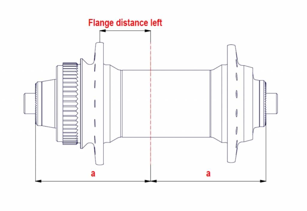

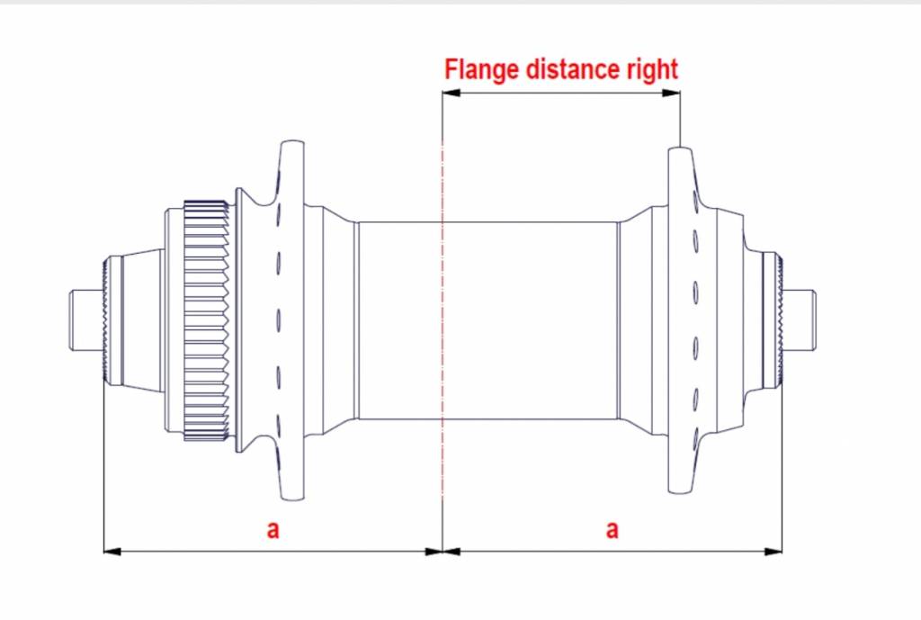

leejoonidas Opublikowano 20 Kwietnia 2020 Opublikowano 20 Kwietnia 2020 (edytowane) Może zróbmy to prościej, użyj kalkulatora do szprych DT swiss, od zmierzonych przez Ciebie wartości które się nazywają flange distance left i flange distance right odejmij cztery milimetry i wstaw je w rubryki. Edytowane 20 Kwietnia 2020 przez leejoonidas

Bujak Opublikowano 21 Kwietnia 2020 Opublikowano 21 Kwietnia 2020 3 godziny temu, Kwapnatah napisał: Czyli szprychy takie jak normalnie? Zrób jak pisze @leejoonidas 17 godzin temu, leejoonidas napisał: Może zróbmy to prościej, użyj kalkulatora do szprych DT swiss, od zmierzonych przez Ciebie wartości które się nazywają flange distance left i flange distance right odejmij cztery milimetry i wstaw je w rubryki.
